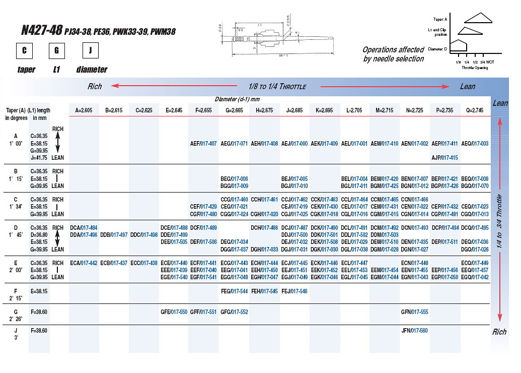

kennt ihr das jd-jetting excel tool?
damit kann man schön das verändern der nadelposition und das wechseln der nadel simulieren!!
Nein kenne ich nicht. Wo bekomme ich die denn her?
Kenn ich, peil ich aber nicht, da die Graphen ausserhalb des Sheets landen.
Hab's mir gerade noch mal angeschaut. Geht ja auch nur mit N427-48 Nadeln. :-D
Bearbeitet von tenand
Ich peil das auch nicht. :-D
Excel Tool ist Top, läuft mit allen OEM und N27 Nadeln.
Warum versucht ihr nicht einfach mal eine Nadel die den Straight-Diameter etwas magerer hat, Buchstabe M/N/P/Q.
Gebt das mal in das Excel Tool ein, dann seht ihr das schön.
