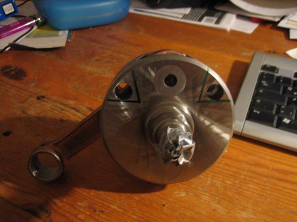

madmaex08 Geschrieben 24. November 2007 Autor Teilen Geschrieben 24. November 2007 (bearbeitet) Eben die beiden oberen "Wuchtgewichte" entfernt. Ist aber noch viel zu wenig.Werde jetzt erstmal um die Löcher flexen, so...ich würde es mind. so wie die pinke linie machen, aber eher zur grünen tendieren.vermutlich ist sogar noch mehr nötig.für die wuchtgeschichten ist auch die normale mec race besser, denk ich mal.Ich denke es macht schon Sinn, dass er sich da langsam rantastet. Nur das Ausbohren der Alubuchsen hatt gestern ein verdopplen des angehängten Gewichtes gebracht. Bei einer vervier bis verfünffachung wäre man am Ziel und der Stahl der Welle sollte ja deutlich dichter sein.ich bin ja bei diesen Pilzwellen immer noch ein wenig skeptisch, lass mich aber gerne eines besseren belehren.Bei der üblichen Position des Membranblocks bei LF-Vespen is das natürlich mal prima, ebenso für´s Wuchten von dem Teil. Was ich immer noch bezweifle ist dass ein "normaler" Kaufhausauspuff genug saugt...Wer die Welle auf der LF hat fährt die sicher auch mit einer Oanlogen der neueren GSF-Generation.Demgegenüber hab ich 2 AF Wellen mit Wolframgewichten gewuchtet ohne beim Hubzapfen was abzunehmen. In der Theorie super, aber auf der Strasse ist die nur mehr mit Traktortuning gegangen, meine spitzeren Geschichten haben damit nicht gepasst. Laufruhe, Ganganschluß - also alles was ein schweres Polrad auch bringt - war aber bestens.@ mexerl: nein, deine Dodicimila hab ich mir noch nicht angesehen.Edith sagt noch: hab hier noch eine 125er DL Welle liegen, die werden ja jetzt dramatisch im Kurs steigen ne pilzwelle ist nix anderes als was der gravie 4 beiträge drüber angezeichnet hat... also welle solange zurechgeflext bis der wuchtfaktor passt...das die VVD darüber noch fällt ist der 2 positive hintergedanke... das eine VVW eher sinnlos ist sollte sich langsam aber sicher rumgesprochen haben.. und wer es nicht glaubt sollte sich mal fragen warum auch die direktgesaugten kippelmopedzylinder mehr bumms produzieren mit schali oder pilzwelle als wie mit ner VWW... das da ein guter auspuff hingehört ist natührlich klar. mit nem clubman würde ich weiter ne standartwelle fahren...im endefekt muss aber jeder das machen was er denkt udn für richtig hällt ... grüsse Oedith mient noch: irgendwo im forum sidn eh bilder von meiner 60er "pilzwelle" mit 116er pleuel.... Bearbeitet 25. November 2007 von madmaex08 Link zu diesem Kommentar Auf anderen Seiten teilen Mehr Optionen zum Teilen...

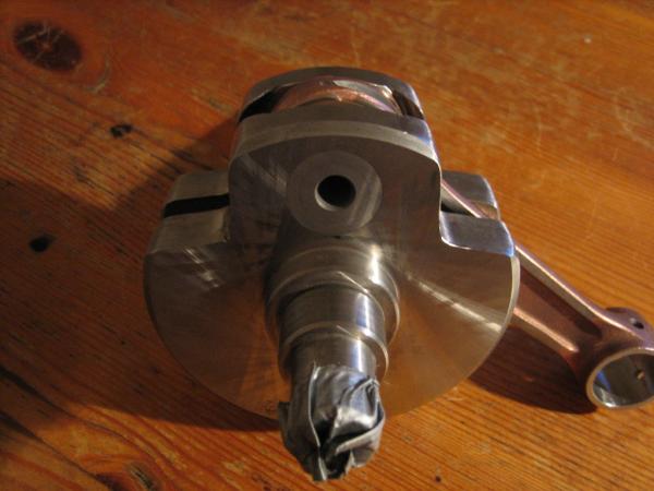

madmaex08 Geschrieben 24. November 2007 Autor Teilen Geschrieben 24. November 2007 (bearbeitet) Wird zwar jetzt langsam ein bischen off-topic, aber die Welle ist bearbeitet.Ist schon etwas viel gewesen, da muss wohl jetzt noch ne Bohrung unten reinKomme jetzt wahrscheinlich so auf 50% Wuchtfaktor, muss das Meistergewicht morgen noch wiegen.wenn du das so scheifst wie der gravie angezeichnet hat dann verringerst du auch das gewicht "unten" rum...wobei ich mir ned vorstellen kann das jetzt schon draussen bist. würde rein gefühlsmässig sagen das oben immer noch zu schwer bist... Meistergewicht ? wird beim dynamisch wuchten verwendet. du meinst das einhänggewicht am pleuelauge - oder ? das besteht ja meist (einfacherweise) aus ner büroklammer und einigen beilagscheiben...kannst mir mal die jetzigen werte angeben ? also einhänggewicht, kolbengewicht und oberes pleuelgewicht...ist das einen AF welle ?OPS: schnuggelig Such mal nach "Wucht in Dosen" oder so...Edith hat das hier gefunden. Gab aber auch mal irgendwo einen Scan aus der Oldtimer Praxis oder so. Da stand nochwas mehr.@Uncle: Klar, meinte das Anhänggewicht. Welle ist oben nicht mehr zu schwer, eher zu leicht. Die Welle besteht aus dem "Schererschen" Fantic-Pleul und irgendwelchen Wangen die der Worb wohl mal in Italien machen lassen hat.Daten:Kolben mit allem: 307,4ghalbes Pleul: 68gDamit sollte ein Anhänggewicht von 100,93 Gramm nötig sein um auf die angestrebten 45% zu kommen, jetzt muss ich 120 Gramm anhängen damit sie überall steht.Ist aber ziemlich Hupe, das sind nämlich jetzt ziemlich genau 50%. Und ob das schlechter ist als 45 weiss sowieso keiner Achso, um direkt das Ausgleichsgewicht bei gewünschtem Wuchtfaktor rauszubekommen (das steht nicht im Dosenwuchtartikel), kann man folgende Formel nehmen:(Kolbengewicht+HalbesPleul) * 0,45 - HalbesPleulüberlegt mal ganz kurz...ob ich nen 125er zylinder oder nen 240er TS1 drauf hab. ihr habt immer die selbe welle im selben kleinen KW gehäuse drin. die "uhr"auslegung des motors war höchst wahrscheinlich mal für 125ccm und das funktionsprinzip nach dem der motor gelaufen ist noch als gepumptes system ausgelegt mit reinem schalldämpfer nach dem zylinder... inzwischen hat man fast doppelt soviel ccm drüber und das motorkonzept wurde aufgrund der resoanlagen auf gesaugt umgestellt.... und die 2 ecken die da jetzt fehlen.. glaubt jetzt wirklich jemand das man deswegen bei 240ccm plötzlich zuwenig VVD hat ? im grunde geht es da ja nur darum das die welle zusammen mit dem kolben besser läuft und ein "gewuchteter" kurbeltrieb bringt gern mal 1-2PS mehr am hinterrad....das die ganze kiste danach weniger fibrationen hat und die KW lager weniger belastet werden sei nur mal so nebenher erwähnt...bei den ganzen kippelmopeds haben sich in den letzten 4-5 jahren immer wieder motoren mit extrem geflexten wellen (oder mit langen pleuel) als leistungsbringer erweisen. warum sollte das bei der lammy mit entsprechenden auspuffanalgen ned auch so sein das eine verrinderung der VVD einen positiven faktor hat ? O Bearbeitet 24. November 2007 von madmaex08 Link zu diesem Kommentar Auf anderen Seiten teilen Mehr Optionen zum Teilen...
madmaex08 Geschrieben 24. November 2007 Autor Teilen Geschrieben 24. November 2007 hab mich die letzten tage mal ein bisserl mit meiner originalen TV S3 welle gespielt:84gr. waren am pleuel nötig65gr. das halbe pleuel272gr. der originale kolbenergibt einen serienmässig verbauten wuchtfaktor von 44,2%mit wössnerkolben für die 186er conversion (248gr) sinds 47,6%hab dann einfach mal eine alte LI welle hergenommen und mit einem 8mm bohrer draufgehalten. direkt neben den schon vorhandenen löchern ist das material 12mm dick. die ausgebohrten und aufgesammelten bohrspäne hatten ein gewicht von 7gr. damit das alles symetrisch ist, brauch ich eh 2 bohrungen je rechts und links vom auge auf beiden wangen. also 4x7=28. wenn ich das 3 mal mache dann komm ich genau auf die 84gr. die mir fehlen auf 75%. passt das so oder hab ich da einen denkfehler? Link zu diesem Kommentar Auf anderen Seiten teilen Mehr Optionen zum Teilen...
