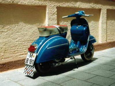

Also die Frage ist: darf ich z.B. eine Rally 200 (sagen wir mal Baujahr 72), wo ja auch keine Blinker dran vorgesehen waren, ohne diese im Straßenverkehr legal bewegen?
Gibt es da irgendeine Baujahrsbeschränkung oder so etwas?
Besten Dank für die fachmännischen Antworten!!!
Also, generell brauchst Du nach Bj. 63 und über 125ccm Blinker.
Demnach wird Deine Rally also rechtmäßig mit Blinkern nachgerüstet werden müssen, es sei denn Du suchst dir dieses Gutachten( internet), welches den aufwand einer Nachrüstung als zu groß angibt.....und dann noch nen Oldie-freundlichen Prüfer :-D
... ähm: 1961 *klugscheiss*
Gibt aber auch - wie R.entchen schrieb - die Möglichkeit "ohne Blinker" eingetragen zu bekommen (... abweichend von § 54 StVzO Fahrzeug ohne Blinker ...". Kostet aber dafür bei der Zulassung nochmal extra für die Ausnahmegenehmigung (30 Euro?).

Blinkerpflicht ist ab EZ 4/62 bei der Ausnahmegenemigung muss aber auch die Zulassungsstelle mitspielen ( ein Kumpel von mir hats bekommen bei nem anderen gabs keine Zulassung mit dem Eintrag...)

Der blöde Tüv-Mensch hat mir meine Blinker trotz eurer wirklich tollen Hilfe nicht ausgetragen!!!
Versuche es gelegentlich noch mal bei ´nem anderen!!
pillepoppen :puke:
Ha , das war ja auch Deine Frage nicht! Du hast gefragt, ob Du unter bestimmten Umständen 'ne "ohne-Blinker-Eintragung" bekommen kannst (was oft möglich ist). Ein Problem gibt's natürlich schon eher, wenn Du vorhandene Blinker "ausgetragen" haben möchtest (och nö, Herr TÜV, tragense man die Vorderradbremse und das Fernlicht auch mit aus ... :-D ). Kann mir vorstellen, dass da 'nem Blaukittel was quer zum liegen kommt ... das ist doch völlig gegen deren Natur - und ehrlicherweise unter Sicherheitsaspekten auch nicht ganz nachvollziehbar.

Also, da der 1. TÜV (den ich über Telefon meine Lage erklärt habe), meine Blinker nicht austragen wollte (es handelt sich um eine ital. Rally und es waren nie Blinker dran), habe ich bei meinem Zweiradhändler nachgefragt.
Der hat dann den TÜV-Menschen aufgekärt. "Müßte gehen" war die Antwort! Da mein Hinterradlager im Arsch ist möchte ich da keinen Meter mit fahren, also mit Anhänger hingebracht!
Und...nichts geht. Der Typ hat mit Hannover und dem Rest der Welt telefoniert und die meinten das geht nicht. Wäre es bei der 21er damals gemacht worden wäre das anscheinend kein Problem gewesen. Da aber der Tüv-Mensch (oder auch nicht), anscheinend nichts von seinem Job versteht hat er keinen Vermerk über die Blinker gemacht und einfach so zugelassen! 5 Jahre ist der Vorbesitzer (auch nichtwissend) so damit rumgefahren und natürlich auch schon wieder bei der HU gewesen. Wieder wurde anscheinend nichts bemängelt.
Nur jetzt, wo der Roller ja schon zugelassen war, kann man es nicht mehr austragen lassen hhääääääääääää??? Der Roller hatte doch nie Blinker!!!
Soll ich die Last tragen alles umzubauen, da der Tüv-Pisser ´nen Fehler gemacht hat. Was wär eigentlich wenn ich sie als Oldi zulassen wollte, dann darf ich doch gar nichts ändern!!!
