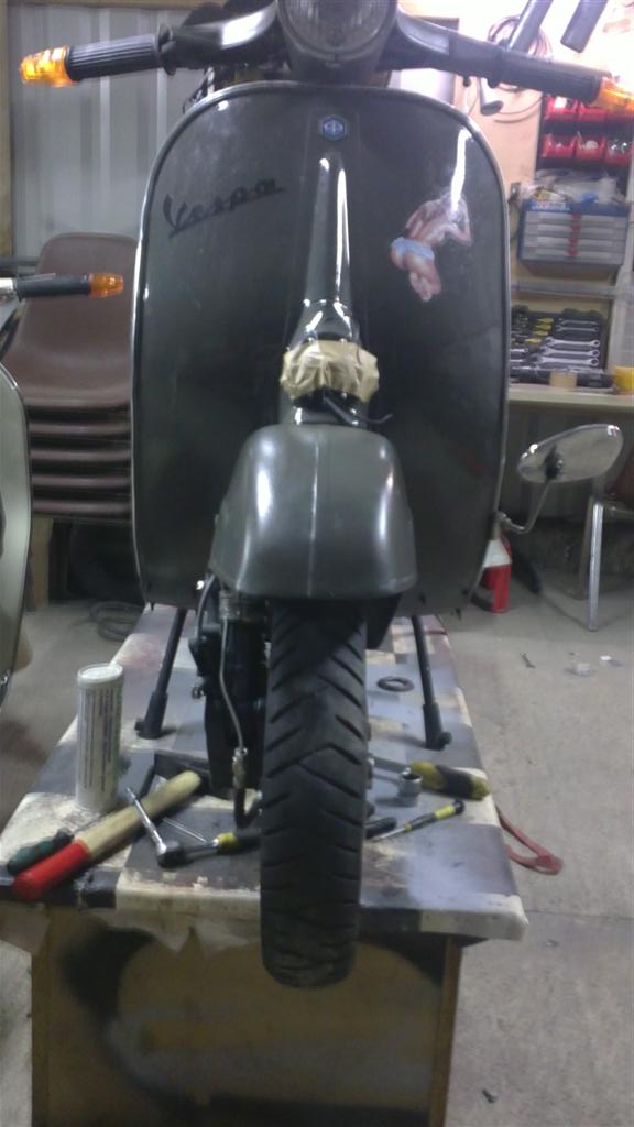

war gestern mal endlich an der V50 dran und hab die Gabel mal in den Rahmen gehangen...
passt nun soweit alles....lässt sich abschließen und die Lenkkoppschraube passt auch....
Nun noch den Kotflügel druff friemeln und feddich is der Umbau....Gabel wurde auch komplett vom Stahlfix bearbeitet...

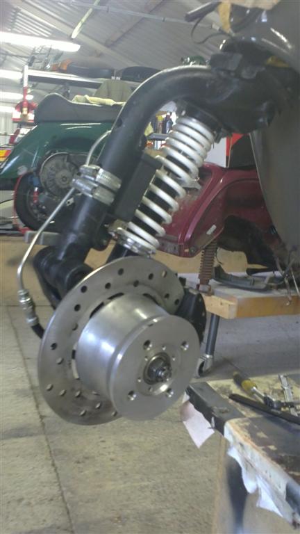

Gestern nochmal fleissig gewesen und alles zusammen gebaut.
Nachdem mich das "KotflügelaufdieGabelwursten" was zum ausflippen gebracht hat,
sitzt der Rotz am Ende doch recht jut auf der Gabel...
Nu is feddich...alles angeschlossen...entlüftet is auch...Bremse packt und ich bin noch mehr doll
in Liebe als vorher schon :inlove::crybaby:

dat Kit gibbet beim Stahlfix....
Felgenseite hast Du ne Seite vorher....nur ohne Felge dran...
wenn die Felge dran ist, siehst Du aber auch nix mehr vom Kit...:thumbsdown:
