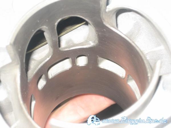

ich hab ja den Zylinder noch nicht hier liegen, aber wie ich bei dir war sind mir zuerst die Überströmer als völlig daneben aufgefallen. Spülrichtung, Symmetrie und Eintrittswinkel sind ganz schlimm und die müssen komplett neu gestaltet werden.

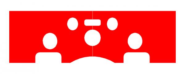

Den Einlaß seh ich jetzt nur auf den Fotos. WENN es geht, würde ich dazu tendieren den Einlaß wie modernere Crosser oder Jetski´s zu machen, also mehr Spülung durch die Boyesen Ports in Richtung Kurbelgehäuse, weniger direkt in den Zylinder. Dadurch hättest du nicht so ein Riesen Loch unten und der Kolben wird besser geführt und mehr Drehmoment.
WENN es sich ausgeht würde ich im Zuge dessen die seitlichen Fingerports weglassen und dort Raum für die neuen Überströmer schaffen. ÜS maximale Breitenausnutzung, dann mit der (reduzierten) Steuerzeit auf den passenden Zeitquerschnitt. Drehmomentanhebung obere Mitte mit leicht nach vorne spülenden Hilfsüberströmern. Wie Jesco auch schon angemerkt hat, die Stege müssen dann auch weg und versetzt werden.
Edith fügt noch ein Bildchen an, sorry, hab nur paint hier auf arbeit :-D

...sieht ja relativ unspektakulär aus :-D
vielleicht doch den "birneneinlass" wie bei pinasco 121, Parmakit oder dem kleinen Falc
die boyesen kannst nicht all zu groß machen, da stehen jetzt schon die Stehbolzen im Weg.
ich hab zwar 2 die deshalb verjüngt wurden, aber da geht nichtmehr viel.

Klar, was seitlich nicht geht, muss mittig rein, ergo wird sich mitunter die Einlassform zu einer mehr oder weniger reifen Birne entwickeln. Ich sagte ja "WENN".
