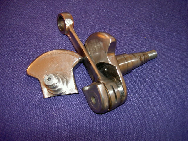

so. die gelippte mazzu 54er welle ist implantiert. hoffe der doamotor wirds mir danken.
hier eine kleine anmerkung, für alle die, die auch vorhaben, ne mazzuwelle einzubauen:
habe auf 89mm gespindelt. musste aber hier und da noch bisschen was wegdremeln, damit die welle kurz vor und kurz nach o.t. mit dem pleuel am bolzen nicht im kuweraum streift. also entweder man geht direkt am pleuel mit dem fräser bei, oder lässt gleich auf 90mm spindeln.

    • Das ist natürlich nur so semi-geil, wie du dir bestimmt schon gedacht hast.    Da war wohl irgendwann mal eine Hälfte hinüber und wurde getauscht. Riss am Kickstarter in der kleinen Hälfte, Riss an der Nebenwelle an der großen Hälfte, wasauchimmer.   Bedeutet eben, dass ggf. die Dichtfläche zum Zylinder nicht plan ist. Oder auch, dass die Lagerungen der Wellen nicht fluchten. Das sind immer noch simple Konstruktionen aus den 60er/70ern mit entsprechenden Toleranzen - aber trotzdem kann natürlich auch mal was klemmen.
