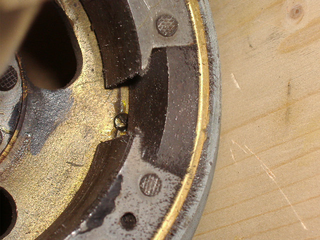

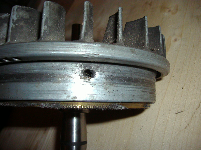

aussen sind ein paar löcher, stimmt. da steckt also ein splint drinnen? wie bekomm ich das teil am besten raus? aufbohren?
kann mir das leider erst morgen irgendwann anschauen. heute firmen weihnachtsfeier
ich habs bis zum Messing bündig weggebohrt und dann verkörnt, sobald der Ring heruntn war, damit der Rest nicht rausgeht beim fahren...
würde ich aber nichtmehr so machen
eher den Aluring mit der Eisensäge schlitzen dem Splint entlang und danach den Lüfterkranz runterbrechen.
Dann bleibt der Splint falls überhaupt noch vorhanden intakt und du kannst ihm mitn Schraubstock rausziehen...

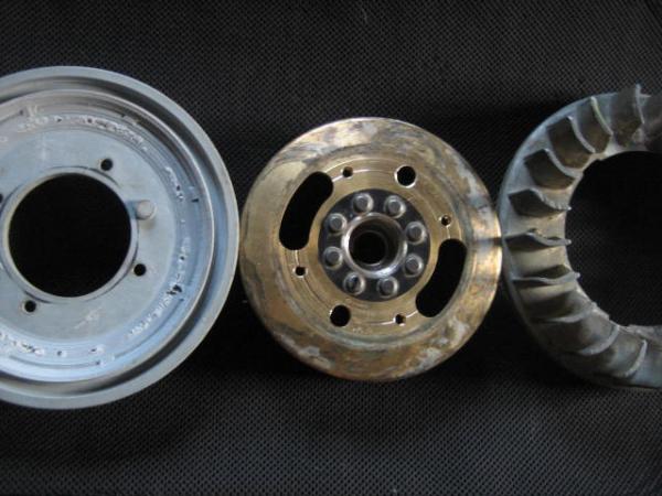

das Schaufelrad geht komplett runter und schaut dann so aus (das Alu wird sich dabei aber fast sicher verziehen, also nur runtermachen wenn Kunststoffersatz raufsoll)
ich hab einfach ein rohr genommen welches ca. in die "Staubnut" außen an der Innenseite reinpasst
und vorne ein kleineres welches gegen das Messingpolrad drückt
und schwupps war der Alukranz heruntn...
aha, jetzt hab ichs endlich verstanden. werners bilder haben mich bzgl. der anzahl der teile anfangs etwas verwirrrt. jetzt wird das klarer. danke.
@werner: hast du das aluteil gewogen? wieviel bringt das auf die waage? nicht dass am ende der schwung zu leicht wird. 2 kg wären für meinen geschmack ideal. leichter solls nicht sein (also das komplette polrad).
also dein schwung mit den varischaufeln hat insgesamt nur noch 1800? ist ja wie ein varitronic lüra. geht grad noch. 2kg wären mir lieber, aber das wirds wahrscheinlich nicht spielen.
lässt sich eventuell der ring von den schaufeln lösen?
