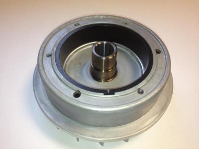

deswegen bieten wir demnächst ja unser in Deutschland produziertes Polrad an. da stimmt jedes detail, da von renommiertem zündungshersteller gefertigt. jedes polrad bekommt seine individuelle seriennummer.
weitere features:
  • Trägheitsmoment 6240 kg/mm² (-5%)
  • Gewicht dl/GP 2025 gramm
  • Gewicht LI/SX 2051 gramm
  • Unwucht < 100 gmm
  • Drehzahlsicher bis 20.000 rpm
  • Erhöhte Lüfterleistung
Kostet dann halt 200 € statt 100 €. Dafür mit Garantie und alles perfekt, da Made in Germany.

wo, an welcher Stelle, ist der Punkt an dem der Pickup das Signal erhält ? Am originalen Polrad ist das genau ersichtlich...
da wo der trigger sitz. wie gesagt, je nach kurbelwellenrotation über dem pickup.
kontext erkenne ich nach wie vor keinen in der frage.
Ich glaube er wollte genau wissen wo die beiden kleinen laschen sitzen die man am foto nicht sieht, so wie wir sie von vespa und lambretta bis her kennen.
Ich vermute die sind da auf 6:00h position wo der kleine strich und die nut sind...

so sieht aus !! aber wenn da son 5-6mm Dicker Magnetring drauf ist, na ja... ich behaupte mal des geht nit !!!
weil diese Nut und Stricht die du meinst eben ohne Magentring so aus sehen:
post-29329-0-80636000-1355320112_thumb.j
und ich kann da keine Laschen sehen wie beim SIL/AF elek. Polrad.
Deswegen versuche ich mir zu erklären, wie der Pickup angesteuert werden soll, wenn dieser zwingend eine Überlappung der Laschen mit weniger als 1mm benötigt um einen Spannungsimpuls zu generieren.
ABER wahrscheinlich kann das BGM-Polradl Voodooooo

@ dreckige Fingernägel:
danke für den hinweis, ich erzähl das gleich den drei rollern auf denen die polräder testweise laufen. nur, dass die dann auch bescheid wissen, dass das gar nicht geht.
@ mpg : DANKE ! da wäre ja beinah ein Produkt auf den Markt gelandet das nicht funktioniert. Wie gut ,daß Du dir das genau angeschaut hast . ich leite Deine Bedenken an die Elektroingenieure bei ... weiter. Wahrscheinlich haben die mal die eine oder andere Sitzung in der Uni Blau gemacht ... Warum das bei unseren Testmotoren funktioniert bleibt natürlich ein ungelöstes Rätsel ...... :sly:
"Magnetring" / Abstand des Pick-ups....
normalerweise sollte der Pick-Up nahe an den Magneten Sitzen, da der Pick-up ja durch den magnetischen Fluß geschalten wird -> ist nun der Pick-up zuweit weg, ist der magn.Fluß zu gering --> zuweit weg in magnetisch schlecht leitenden Materialien wie Luft!
Dieser ominöse Magnetring soll jetzt was machen?
  • mal nicht schlecht leiten, da ansonsten wenig magnetische Energie für die Lichtmachine und u geringen Fluß für den Pick-up
  • nicht homogän in alle Richtungen gut Leiten, da ansonsten magnetischer Kurzschluß (keine Energie mehr für Lichtmaschine/kein Fluß fürn Pick-up)
--> wird ein inhomogäner magnetischer leiter sein (wird ja ganz gerne mal gemacht im mangnetismus) ... wsl des Rätsels Lösung :cheers:
ich wollte eigentlich nur wissen wie es gehen kann mit dem originalen Pickup....
aber egal, wie es ausieht besteht keine Interesse seitens SCK dies zu erklären....
Edit: Danke für die Erklärung, fizzilee
aber ich sehe trotzdem keine sich überlappende Laschen in keinem der bisher gezeigten Bilder des BGM-Polradl....
und diese sind zwingend nötig, damit der Pickup arbeitet......

So kann ich mir das vorstellen. :thumbsup: D.h. das Polrad hat die 6 Polmagneten eingegossen und zusätzlich den schwarzen Magnetring? Was für ein Hexenwerk... :aaalder:
@788.101: so sieht der trigger in unserem polrad aus. wichtig ist die positionierung des magnetrings damit es kein die signalabnahme störendes streufeld gibt.
eigentlich ist im polrad ein eisenkern eingegossen. der dient zum erreichen des gewünschten trägheitsmoments und zur verstärkung des magnetfelds. über die stärke des magnetrings wird die leistung der lichtmaschine bestimmt. da haben wir bei ca. 5000 u/min 100W.

aber wo sind denn die zungen für den pickup ? das kann doch gar nicht funktionieren.
Falls es doch nicht ironisch gemeint war :sneaky: , hier der ErklärBer:
Im Polradumfang gibt´s beim ZZP ein Magnetpärchen, dass nahe zusammen steht.
So nahe, dass der PickUp-U-Anker beide Magnetfelder gleichzeitig sieht/riecht/schmeckt/hört ... was weiß ich.
:cheers:
100W Lichtleistung ?
mit welcher BGM-ZGP? der 80W- oder 120W-Ausführung? :blink:
