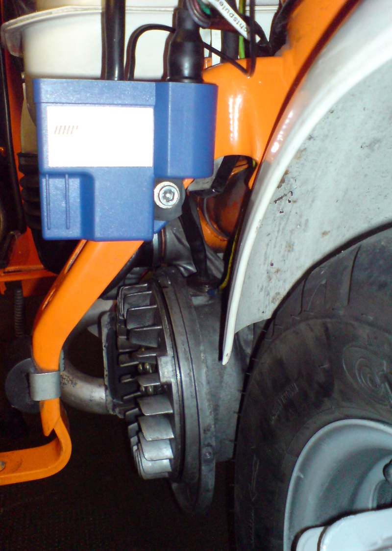

Das ganze wird voraussichtlich am Wochenende an meiner 190 Conversion zusammen mit einer indischen ZGP und einem 2,0 kg Elemec-LüRa montiert. Wegen des einzelnen Befestigungsloches muß ich mir noch überlegen, wo / wie ich die CDI befestige. Ich möchte sie möglichst vibrationsgeschützt irgendwie mit Gummischeiben lagern.

Die VariCDI ist zwischen 2 Stck Gummischeiben (ca. 3mm dick) mit einer M6-Schraube + Nyloc-Mutter (!) an der hinteren, linken Rahmenstrebe montiert. Sie sitzt da kabeltechnisch sehr günstig und ist mit der Gummilagerung sogar vibrationsentkoppelt.
Der Kabelverhau wird natürlich noch aufgeräumt. :wacko:

Viel Glück das hält auf Tour mit nur einer Schraube! Darf sich eben nicht verdrehen
