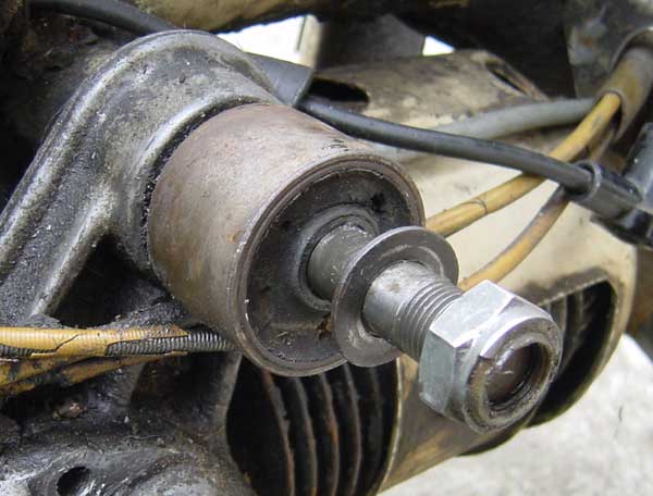

Diese Doppel-D-Kombi ist m.E. weder ein Plagiat, noch geht es auf die Kharmakasse.
Da gibt's Mehrwert gegenüber den mir bekannten, bisherigen Lösungen:
- +1 mm mehr Exzentrizität
- Nylock-Einsatz in der Mutter wird nicht bei der Erstmontage weggeschnitten
- Schraubenquerschnitt wird nicht durch einen Schlitz geschwächt
Aber hier wird ja ganz gern mal (vor)schnell über Sachen losgeplärrt, die man(n) nicht wirklich kennt / erkennt. :whistling:

wie wird die "Verdrehsicherungen" der Koni gewährleistet? Auf dem Bild sieht das doch sehr nach einem Schlitz in der Schraub aus
vor 6 Stunden schrieb Crank-Hank:
Der Bolzen (Schraube) ist oben abgeflacht
Hmmmm...wenn sich da etwas verdrehen sollte,dann doch gleich mit Bolzen! Das ganze schützt nur,wenn sich etwas verdreht,dann beide Kronuse zusammen!
Dann sitzt aber der Motor nicht da,wo man ihn haben wollte!
Man sollte da zusätzlich einen der kronuse mit der Aufhängung am Rahmen vexieren,z.B.mit einem 5mm Loch und Spannbolzen! ;-)
Ich finde die Umsetzung super.
Problematisch fand ich bei den letzten Montagen der genuteten Oribolzen mit zwei Muttern, dass sich der Bolzen und damit auch der Versatz verdrehen konnte beim Anziehen. Mit ein wenig Aufpassen war das schon in den Griff zu bekommen, mit nem Bolzen und entsprechend festem Bolzenkopf ist das aber um einiges entspannter.
