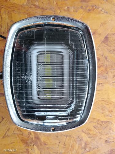

vor 4 Stunden schrieb athanasius:
Mit gültigem Prüfzeichen fände ich den Preis gar nicht ungerechtfertigt. Aber so.
Vielleicht hier mal nachlesen zum Mut finden
Das Ding nimmt im Leben kein Tüver ab. Da hat einer einfach ne Streuscheibe für ein klassisches Glühfaden Leuchtmittel und Reflektor mit dem Innenleben von nem LED Scheinwerfer kombiniert. Das Funktionsprinzip eines Reflektorscheinwerfers und eines Projektionsscheinwerfers, sind grundsätzlich unterschiedlich, weshalb diese auch unterschiedliche Streuscheiben haben. Beides zu kombinieren ergibt einen nicht zulässigen Scheinwerfer. Sieht gut aus, funktioniert bestimmt auch gut genug, ist aber leider nicht zulassungsfähig.

vor 14 Stunden schrieb zero cool:
Hier wird doch mehrfach mit LED-Birnen in original Scheinwerfern getestet und gefahren.
Das ist ja dann auch alles illegal...?
Oder für die meisten scheissegal? :-P
Optisch finde ich den Scheinwerfer jedenfalls sehr gelungen. :thumbsup:
so ein, in der Regel übelst hässliches 0815 led element im passenden Durchmesser, kann durchaus eine valide E Nummer drauf haben,
aber allerspätestens wenn du dann eine Streuscheibe davorpackst, wirds wohl sehr schwierig
vor 50 Minuten schrieb fastnic:
wenn Du ein LED Leuchtmittel in den Originalscheinwerfer baust, dann nutzt Du ja den normalen Reflektor. Damit geht das Licht auch an den gedachten Stellen durch die Streuscheibe. Damit hat der Prüfer die Möglichkeit das auch ohne Prüfzeichen und mit dieser „vergleichbare Wirkung gegeben“ Regelung zu akzeptieren. Ich würde mal davon ausgehen wenn Du nicht nen extremen Korintenkacker am Start hast sollte das wegen des deutliche besseren Lichtes in der Regel so gehen auch wenn es bei extrem strenger Auslegung nicht OK ist.
Ein Projektor Scheinwerfer bestimmt die Lichtverteilung ja schon an der Linse und hat deshalb eine klare Wetterschutzscheibe davor, die keine Streuscheibe ist. Wenn du da jetzt ne Streuscheibe in den Weg machst, ist es mit Zulassung halt vorbei.
Bearbeitet von zero cool
  • Like 1
vor einer Stunde schrieb fastnic:
Wenn die LED Birne keine Zulassung und e Zeichen hat dann ja, dann ist das illegal. Reicht schon beim Standlicht.
Den meisten isses egal dennoch sollte sowas ja erwähnt sein.
