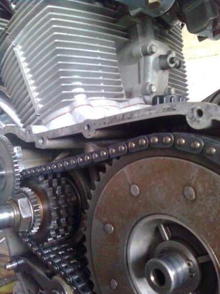

neuer kettenspanner mit gelagerter rolle (siehe:http://lambretta-magazine-japan.net):
Die haben wenigstens kapiert, daß die "Langsenkungen" unterteilt sein müssen, um einen Rest an Stabilität aufzubringen (Trotz der fragwürdigen Idee scheine ich ein international anerkanntes Maschinenelement erfunden zu haben. :wacko:). Das mit den Lagern in der Rolle sehe ich unkritisch. Warum sollten die schneller draufgehen, als der Rest im Motor? Die Drehzahl macht ihnen nichts. Die werden sich sowieso nicht 100% mitdrehen sondern nur in einer beliebigen Geschwindigkeit kreisen, weil die Kette die nicht wirklich mitnehmen kann.
