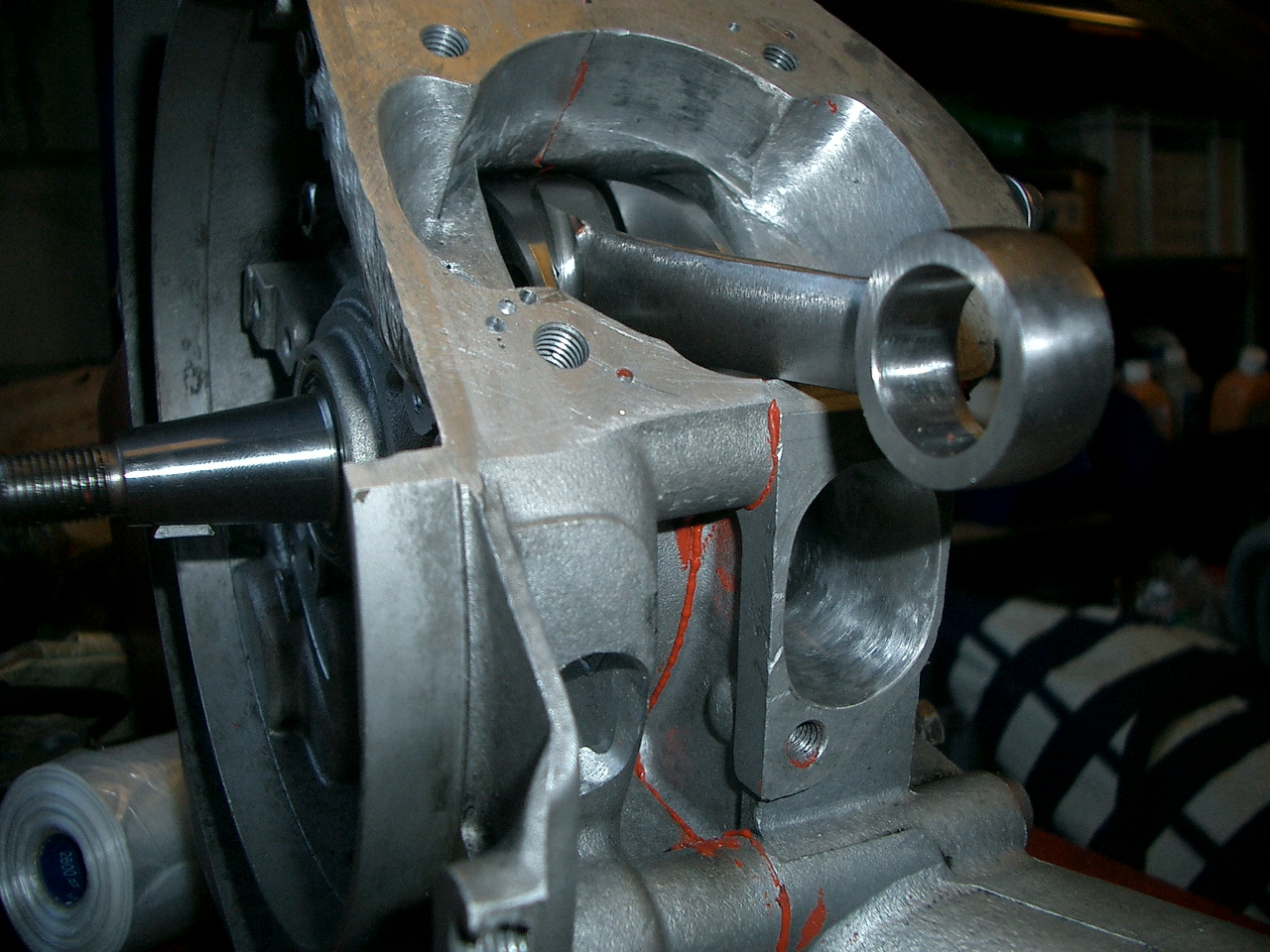

so, zentrierung war sone sache. wie man sieht, brauchte ich ein paar versuche. jetzt passt aber alles schön und auch die 8,15er fudi ist angepasst. fudi zentriert durch die passstifte motorgehäuse und und zylinder...bisschen dünner ists noch geworden nach außen am einen überströmer...aber wird schon gehn, ey;-)
dritter überströmer wird noch gefräst und dann die letzte bestellung für lager etc. gemacht...könnte hinkommen mit januar, das freut mich. :-D
gruß j.
Wieviel Millimeter (und ein paar Zerquetschte) sind das rechts ? Naja, zur Sicherheit nochmal von außen rote Pampe drauf dann dichtet das schon. Wenn garnix mehr hilft Weicom Titanium dran und Dichtfläche erweitern hat bei mir 2000 km gehalten bis ein neuer Zylinder druff kam !
:-D hoffentlich ist das nicht zu dünn :cheers:
B.
:-D weiß nicht, warum´s nicht halten soll. schließlich ist ja noch dichtfläche da, wenn auch nur wenig. :-D
mmmh, werd mal messen, aber denk so n millimeter ist das schon noch. dichtmasse kommt dran, eh klar.
das hält schon so.. :-D
vieleicht nochmal bisschen gleihmäßiger nacharbeiten wenn du noch zeit hast..
yo, hab ich dann auch gesehen. ist eben schwierig(er) mit der scheißfetten distanz dazwischen, alles schön hinzubekommen. aber werd noch mal fein beigehen.

passstifte hatte ich mir ja welche besorgt, sind zwar etwas weich, aber funktioniert wunderbar. @gerhard: hätte ich jetzt nicht so gemacht, ist aber ne gute idee...so hat man wenigstens keine dichtmasse im überströmer. :-D
die dichtflächen kannst du auch einpampen, hauchdünn reicht in dem fall
