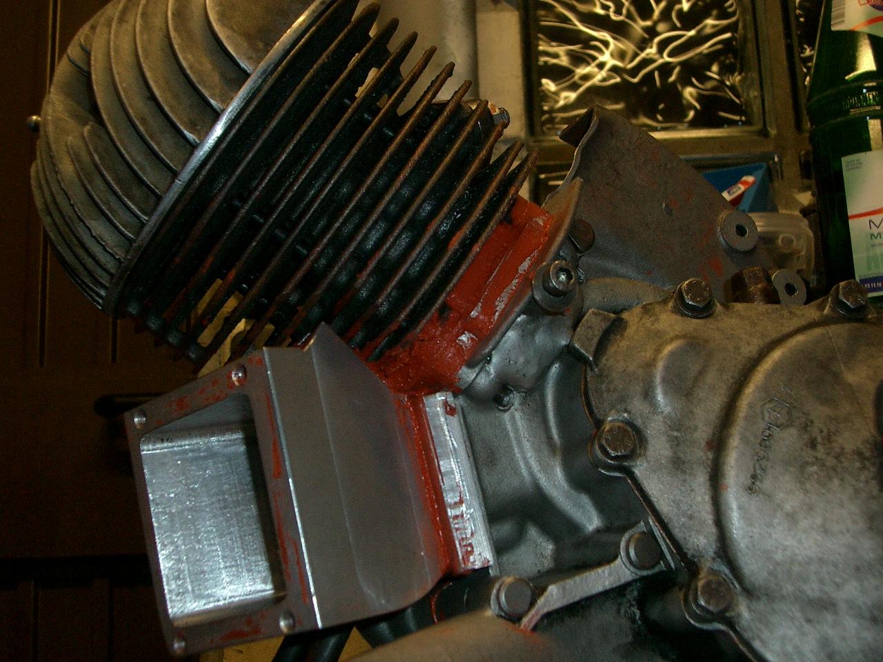

soo, den heutigen tag mal genutzt den doamotor einbaufertig zu machen. hat doch länger gedauert als erwartet. das blöde am doa ist, dass man da ziehmlich genau distanzieren muß, die beiden einlässe meine ich, damit beim festziehen nicht irgendwo ein spalt entsteht....wie man´sieht hab ich auch bisschen mit dichtpaste nachgeholfen. :-D
mir fehlt jetzt nur noch der passende krümmer fürn fabrizi und der 34er ansaugstutzen;-) dann ist´s wirklich komplett. bin froh, dass ich den heutigen schraubertag hinter mir hab, war schweinskalt in der fu%%% garage.

fräste dir auch n doa zurecht??
stehen nur relativ im wind die schraubenköpfe. das durchgangslock in der membrane ist genau mittig zum gehäuseeinlass, denke also das passt. musste mit den köpfen nur aufpassen, dass die membranblättchen beim öffnen nicht dagegen schlagen.
wo ginge noch einiges? ohne aufscheißen am gehäuse geht da leider kein millimeter mehr größer, der direkte einlass ist durch ein kleines missgeschick auch größer geworden als geplant...der steg zw. drittem überströmer und direkteinlass war mir beim fräsen weggebrochen...man sieht beim genauer betrachten, dass da, wo der steg sein sollte nur ne alufudi zu sehen ist. :-D

Ist der Ans.Stutzen ausem vollen gefräßt??

ist ausm vollen gefräst, irgendwo weiter vorn im topic sind fotos vom rohblock.
denke mal nicht das die schraubenköpfe da soviel ausmachen, find die scharfe kante im block zwischen den einlässen da schon eher störender!
würd es einfach mal so einbauen und erst mal die kiste laufen lassen.
wenn sie dir dann freude macht, kannst du bei der nächste revision da noch beigehen und dann direkt mal einer vergleich vorher nachher durchführen!

moin jens. ich denke auch dass die schraubenköpfe eher latte sind. das wird schon ordentlich laufen. sind übrigens 6mm bolzen. hast du etwa linsenköpfe zum schrauben da? also so, dass die bolzen im block fest drin bleiben? das wär cool, die die ich jetzt drin hab, hab ich ewig suchen müssen.
und nochmal ne essenzielle frage: warum hacken denn alle auf den angespitzten steg zwischen den einlässen rum?? :-D irgendwo muss sich der gasgemischstrom doch teilen, und das geht doch am besten mit einer scharfen kante, oder nicht? :-D hätte ich die kante weggefräst, hätte ich ne wand als dank erhalten, gegen die das gemisch knallt. bitte bringt mal licht ins dunkel.

mit der kante ist wohl eher so eine glaubensfrage :-D
kannst du mal ein foto mit eingesetzter membrane, aber ohne membranplättchen machen, wo man dann erkennen kann wie genau die kante zur membrane steht?

biddeschön:
ohne stuffer...
mit stuffer...
denke mal da wird sich nicht viel tun, würd es aber auch verrunden!
schön wär es glaub ich gewesen wenn der membrankasten leicht zum direktenlass geneigt worden wäre, übergang hätte dann keinen einfluss und direkteinlass würd durch die membrane direkter bedient werden.
wie gesagt sollte da nicht wirklich ein unterschied entstehen :-D
ich auch nicht :-D hauptsache da geht genug zeugs durch. das gemisch wird sich schon nen ordentlichen weg bahnen...

zum verrunden: glaube zwar auch nicht, dass man da leistungsmäßig nen unterschied merkt, aber ist doch so, wie wenn man versucht nen stückchen käse mit einer rundfeile sauber abzuschneiden versucht?! :-D

hast nicht die Flachkopfinbus verbaut?
Ansonsten alles sehr schick. Ich würde erstmal auch nicht verrunden, später kannst immer noch.

nicht verrunden. deine klingentheorie unterstütze ich.
übrigens werden so auch die trennwände bei geteilten überstromkanälen "angespitzt". wenns da genehm ist, sollte es hier auch sein.

find ich auch einleuchtend mit dem überströmerbeispiel.

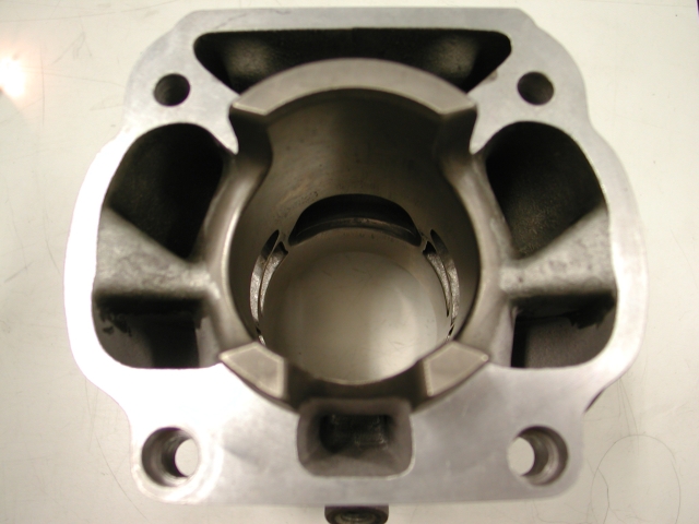

Würde ich nicht sagen Bsp. Moto GP 125 zylinder Überströmer!!!post-16354-1231161609_thumb.jpg
Deswegen haben Tankschiffe auch vorne am Bug ne runde "Spitze" unter Wasser (is so nen richtig rausstehender Buckel) um nen geringeren Widerstand zu haben. Lernt man in Strömungsmechanik, is aber scho weng her.
