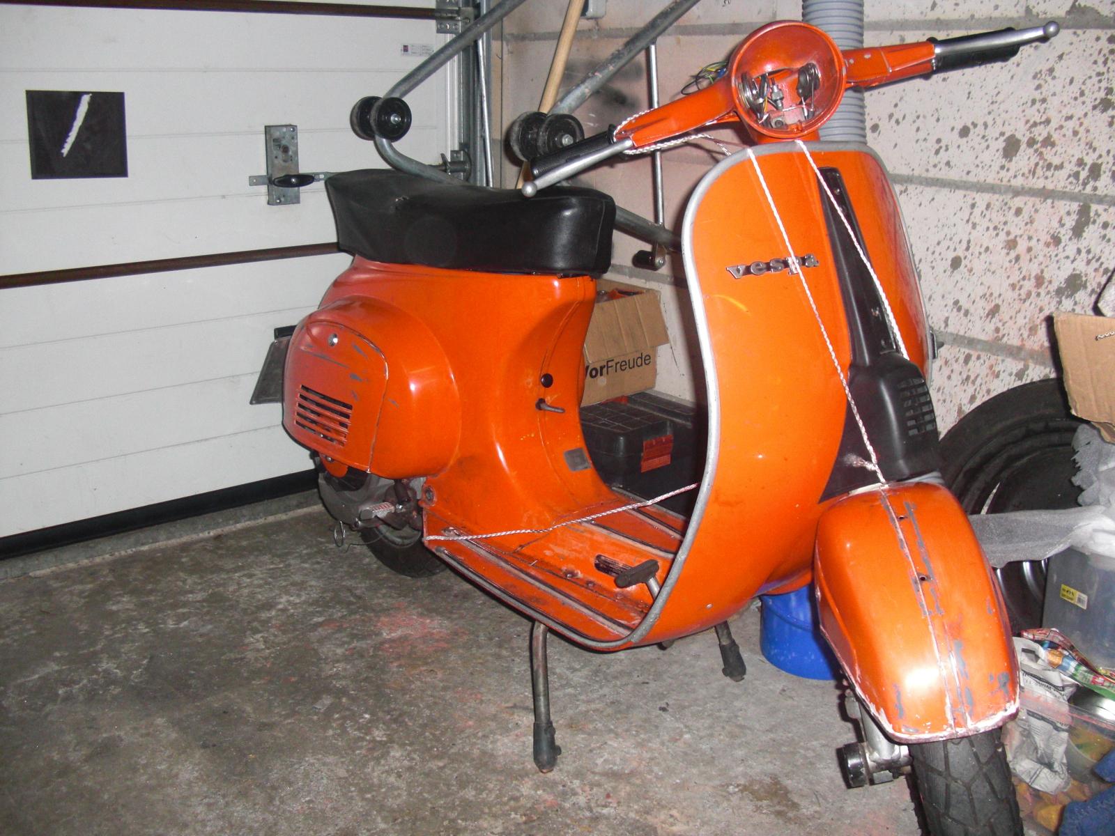

ne mal im ernst, war für mich eigentlich von anfang an klar, dass ich das da an der stelle anspitze, ohne mich groß mit dem thema auseinanderzusetzen, bei moto gp zählt sicher jedes hundertstel einer sekunde pro feinschliff, summiert zieht man den konkurrenten, der sich keinen kopf um kleinigkeiten macht, dann ab.
hauptsache läuft erstmal die kiste und ist am übel distanzierten ansaugkasten dicht geworden. das erste lebenszeichen eines projekts tut doch immer wieder gut. :-D
hier noch n foto, hab vergessen, wie man den auspuff richtig drannemacht, ist das so richtig?

kann man machen, als farbe benutzen. ganz zum trotz des blech vs. plastik duells...steh da eh mehr auf gummi. außerdem ist das doch garkein dirko am motor, hab das nur beim abendessen zusammengebaut, gab mantaschale mit nem extra schuss sauce...... :-D
Seitendeckel Loch rein und gut is das ! :-D
ne im ernst? wenn das kein scherz ist, warum ist denn da bitte kein loch von werk aus drin??? :-D
ja klar also ich würde schon einen Olack seitendeckel zerschneiden wenn da so`n geiler pott rausschaut-> :-D

hab jetzt mal grade die mittagspause genutzt und das kackfass zusammengesteckt soweit es ging. allerdings mit 29er krümmer am fabrizi und 30er vergaser - um sicher zu gehen, dass da am prüfstandstag auch alles funktioniert und der moddor auch läuft;-) natürlich mit bild und ton festgehalten, falschluft gibbet wohl keine, hatte angst, dass mir der motor nach dem ankicken plötzlich unkontrolliert sauhochdreht, ohne killschalter ist da eher scheiße... :-D zum video: ich liebe diese äußerst schäbbige youtube videoqualität. :-D viel spaß ZONK

so. bin heute mal zum fahren gekommen, nachdem ich zusammengebaut hab. allerdings abweichend von endprodukt, nämlich noch 29mm krümmer am auspuff und 30er dello auf 36er röhrchen zum membrankasten. wird noch getauscht, konnte mich aber nicht im zaum halten heute. dann kam noch die dunkelheit immer näher und hatte plötzlich zeitdruck, weil noch keine leuchten verbaut. :-D
naja, was soll ich sagen? das hat mit der welle und sowas alles super gefunzt und macht spaß zu fahren, wobei das nur ne 5min erfahrung war. :-D untenrum gut viel druck, mehr als vorher sagt popometerchen, hängt auch giftiger am gas. leider....ja leider hats mir vor reso rumgerotzt, sodass ich den wirklichen kick noch nicht ausfindig machen konnte. :-D aber morgen ist ja auch noch ein tag. ich finds erstmal klasse, dass der semmel sich überhaupt bewegt und bin überwältigt von den ersten fahreindrücken (5min :-D ).
bilder: 1) moppet ruli und spezialkaskade, sieht in natura sehr geil aus, find ich. eventuell bleibt das so, denke aber nicht. 2) moddor mit von außen sichtbaren kasten. 3) vergaserraumkuddelmuddi
fürn tüv im sommer leg ich zwischen kasten und motor einfach anstatt der motorgehäusedistanz mit passendem loch eine distanz OHNE loch rein, so läuft das triebwerk lediglich über den direkteinlass und dürfte es keine probleme geben mit lautstärke und pipapo. :cheers:
scheiße find ich meinen vergaserinnenraum, da sind soviele körnchen und späne oder sowas drinnen, obwohl ich schon ordentlich gesaugt und geblasen hab mit dem sauger & kompressor. hat wer ne idee, wie ich das zeug da rausbekomme?
