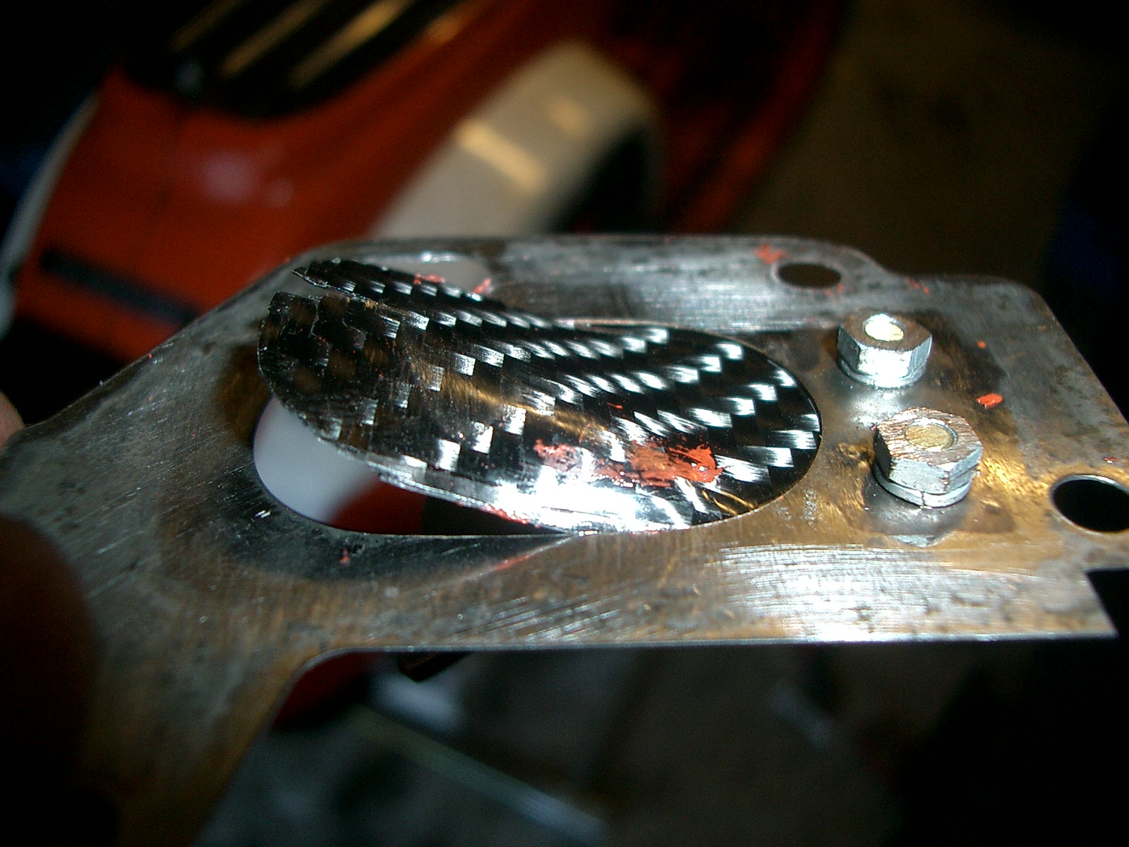

so, weil tatsache siehe oben hab ich mal etwas geschnitzt und gefräst.
sowohl die breite des löchleins wurde erweitert (von 19mm auf gut 23mm), als auch in der länge ist was passiert...
mehr geht hier (leider) nicht.
die dichtflächen der beiden ansaugerteile müssen jetzt noch um ca. 0,5mm insgesamt abgeplant werden, ich meine die dichtflächen, zwischen denen das membranenblech kommt, dann müsste es mit der tieferlegung des zylinders keine probleme mehr geben.
hoffe das carbonplättchen taugt etwas, ist zwischen 0,35 u. 0,4 mm stark.
der boostport wird noch etwas breiter und der kolben bekommt noch ein (nicht allzugroßes) fenster.
dann hab ich fertig.
gruß j

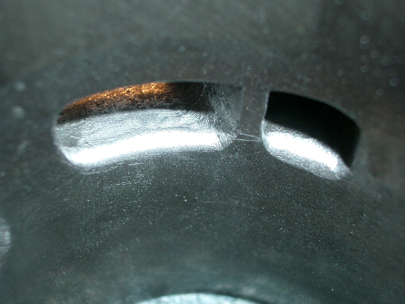

UPDATE:
kolbenfenster ist fertig soweit, wie gesagt nicht übermäßig in der größe. direkteinlass öffnet somit nun 180° vor o.t.
die überströmer hab ich soweit verrundet, dass sich auch etwas schärfere überströmzeiten ergeben. 128° !
auslassform wurde noch etwas korrigiert siehe abdruck auf papier. steuerzeit ist 188°.

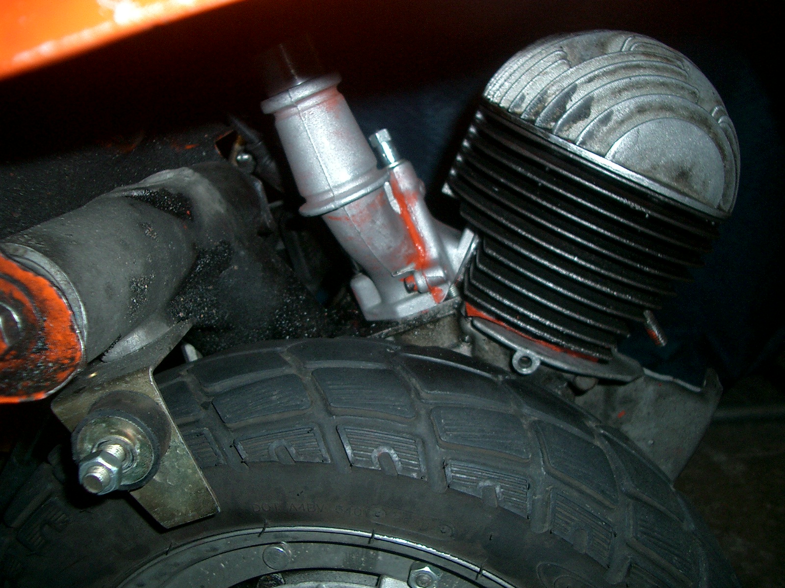

yes, spontan mal zusammengebaut den kram - nach unzähligen ausflügen zu baumärkten und kleinwerkstätten., um noch kleinkram zu besorgen. sechs stunden und nen halben liter wein später ist der goa-lini nun angepasst und montiert. hat alles wunderbar geklappt, rechnen und planen ist wohl doch nicht soo irrsinnig;-) sonnst geht immer irgend ne kleinigkeit schief, die es zu beheben nen halben tag in anspruch nimmt. hier paar bilder:
der auspuff, der über winter eine dämpferschelle (bald schwarz) spendiert bekommen hat - was auch eine art wintereprojekt war - wird morgen noch untergebracht.
ich denke der erste tritt in den kickstarter wird nicht lange auf sich warten lassen. :-D:-D

so, heute den rest gemacht und zum ersten mal angehauen das kackfass;-)
schnell noch ne 112er hd rein, um auf nummer sicher zu gehen. und siehe da, karren läuft ohne zu mucken, was mir bisschen angst macht um ehrlich zu sein. den zweiten bzw. dritten hab ich mich zwar noch nicht so recht getraut auszudrehen - weil die angst einer zu kleinen hd doch etwas stärker war - aber ich sag mal, die kiste rennt jetzt richtig NICE. spürbar gutes band, erinnert mich stark an die px eines kollegen (die allerdings +20 ps hat), vorallem das drehmoment im niedrigeren drehzahlenbereich. auch der verflixte vierte geht erster einschätzung nach sehr gut, zieht von fünfzig kmh an sauber bis neunzig hoch, schneller wollte ich nicht, wegen dunkelheit und der kleinen winterpause. meine bedenken, dass im drehzahlenkeller NIX geht, haben sich gott sei dank nicht bestätigt.
hier nochmal die endgültigen daten:
71% auslass
mmw kopf mit zentrierung
1,1 - 1,2mm qk
188°auslass, 128°überstrom, direkteinlass öffnet 180° v.o.t.

ist das verrunden der kanäle am austritt nicht kontraproduktiv wegen spülbild?
ich weiß es nicht, spülbild werde ich auf jeden fall nach ein paar hundert kilometern mal begut-äugen. feststeht, dass die übersrömkanäle original bei meinem zylinder an der oberkante nicht alle gleichhoch waren, 1mm war die toleranz im dollsten fall...was meiner meinung nach auch kein - perfektes - spülbild geliefert hätte.

bei deiner vermutung würde ich als erstes mal den ass wegbauen. ist ja auch vom aufwand her nicht der größte akt. vielleicht is dein membranplättchen dem druck wirklich nicht gewachsen gewesen.
ich hoffe für dich das so eine gebrochenes membran nicht allzu große schäden anrichtet und am besten nur irgendwie vom motor zermahlen wird....uargs...

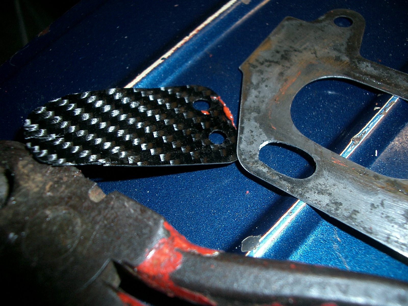

werde jetzt wieder in die gerage gehen und den ass wegbauen, ihr kennt das ja, wenn was zu tun ist, will man es gleich erledigen, damit man schnell wieder testfahrten machen kann.
ich hoffe, dass das membranenplättchen noch an einem stück ist, habe es vorher zu testzwecken mal zerbrochen und gesehen, dass es dann immernoch an einem stück hängt. aber zermahlen wird es doch sicher, wenn ich mir das david vs. goliath duell zwischen stahl und kunststoff vorstelle. oder stückchenweise aus dem auspuff geblasen.
gruß j.
also ich denke, die plättchen waren der letzte dreck, vielleicht aber auch noch dazu die auflagerfläche zu klein. beim orig plättchen ist das gleiche auflager zu beobachten, wobei das ja auch etwas schmaler ist. ich werde vielleicht mal die originale membrane verbauen und mir neue zum selber schnippeln besorgen, diese dann vielleicht etwas mehr aufliegen lassen.
ach ja, ich war sehr erfreut über den oben zu sehenden anblick. hab sogar verwirrterweise angefangen zu lachen. fest steht, dass ich das plättchen NICHT abgerundet habe, was darauf schließen lässt, dass wohl doch einige fizzzel in den motor gelangt sind, die hoffentlich die breitseite der kuwe zu spüren bekommen haben, zurecht...scheißdinger.
was meint ihr, taugen die malossi oder polini plattem etwas?

also ich hab mit den polini membranplatten vom sip zu selberschnippseln bis jetzt keine probleme(0,3mm)
und es saugen immerhin 152ccm daran!

hi...also sind deine die auf dem bild, die man nichtmehr zurechtschneiden muss? oder hattest du eine große matte? sind bei denen auf dem bild denn zwei paar plättchen bei? und könntest du mir so ein plättchen länge mal breite messen???

nein des war so eine platte von glaub ich 10x10 cm
daraus hab ich mir die platten angezeichnet und ausgeschnitten und löcher gebohrt! ging ganz gut!

Sieht so aus als würde das Plättchen besser funktionieren als das Material aushält. :-D
Ich würde auch versuchen das Plättchen weiter überlappen zu lassen und die Kanten an der Membrandichtflächenplatte zu verunden (ich weiss dass die saudünn ist, wird nicht einfach, aber ich kann mir gut vorstellen daß das Plättchen von den Kanten einfach durchgewetzt wurde). Und vielleicht noch dickere Plättchen verwenden, die biegen sich dann axial auch nicht so... schön dass die Kiste gut läuft! :-D
Die Kanten von selbstgeschnittenen Plättchen schön mit 500er Schleifpapier brechen verlängert die Lebenszeit.
