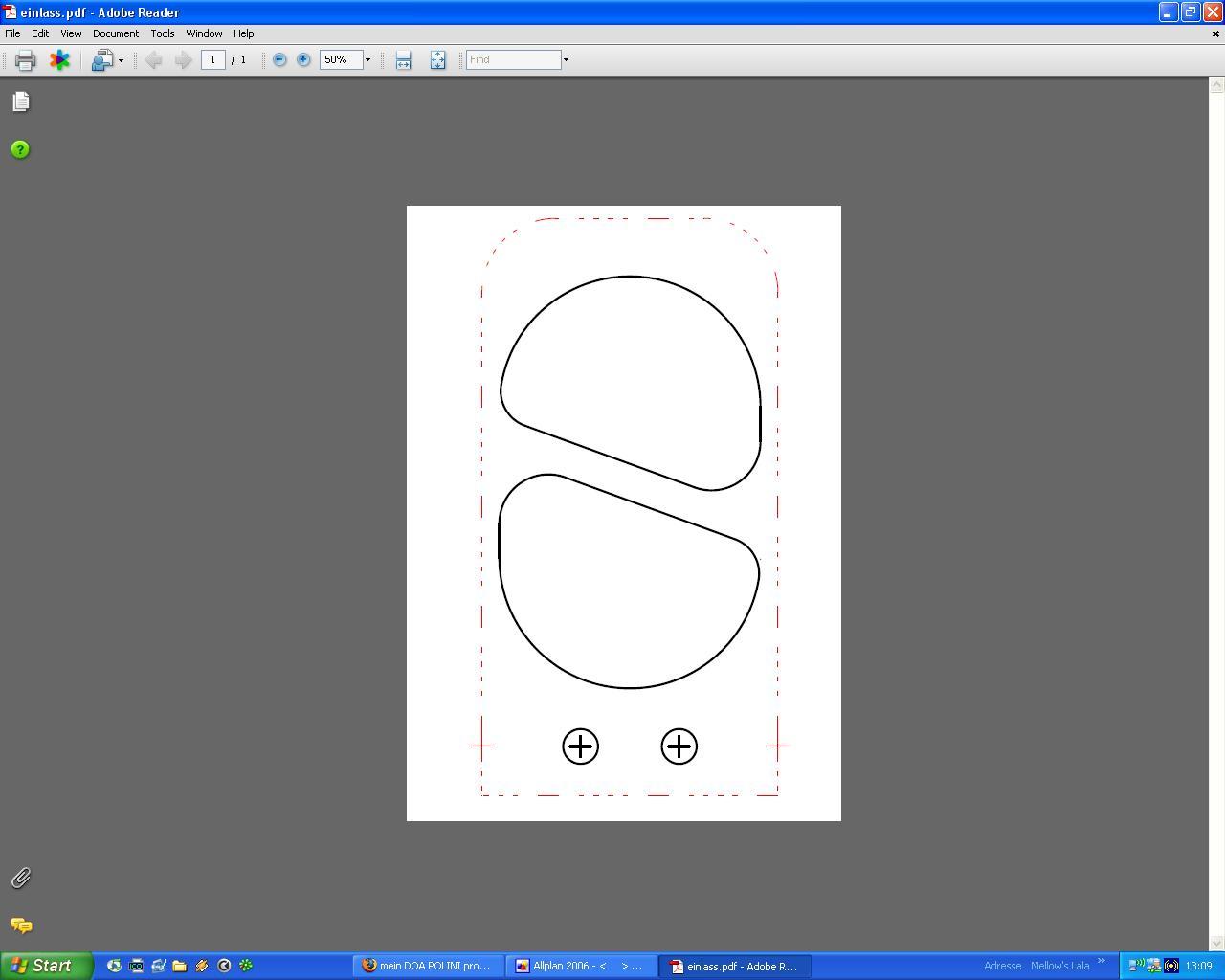

hier mal ne skizze, wie ich das 0,4mm dicke blech gestalten werde, auf dass die 0,4er polini-membranplatte verschraubt wird. denke mit einem seitlichen auflager von 1,5 mm - oben natürlich mehr - wird das plättchen nicht brechen. oder gibbet irgend einen haken? der steg, der den einlass teilt, wird 2-3mm breit.
gruß j.

Falls es dir wirklich langweilig ist, würde ich lieber das Membran-Plättchen mit Kupfer-Nieten befestigen (wie original).... sonst hast irgendwann das Ganze im Kurbelwellengehäuse...
Bearbeitet von hupfer

so wie es auf den bildern zu sehen ist, hat er das plättchen mit schrauben und sprengringen befestigt... da die membrane immer unter schwingung steht, wäre mir das risiko zu groß, dass es irgendwann die muttern "losvibriert"... im originalzustand ist dies mit kupfer-nieten befestigt!
ich habe auf jedenfall bei meinen DOA das stärkere plättchen wieder mit kupfer-nieten befestigt...
Loctide endfest und gut.

mmmh, ich glaube das hält, hoffe es natürlich genauso. und in den zu kaufenden membranenkästen ist auch alles geschraubt, nicht genietet. aber danke für den hinweis.
bei so gut wie jeder anderen membran wird das plättchen von stinknormalen schrauben ohne sonst irgendwas gehalten. allerdings, und das würde ich, falls dem nicht so sein sollte unbedingt nachholen, drücken die stinknormalen schrauben erstmal den plättchenanschlag an das plättchen.
wird das plättchen nur mit schrauben oder nieten gehalten und der anschlag ist irgendwo anders befestigt, ist die chose nicht besonders haltbar.
