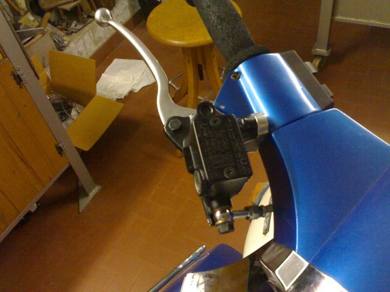

    • Ich bin dran die Crimaz 2.0 an einen GT160 Trapez Lenkkopf zu montieren. Bevor ich jetzt den großen Fräser auspacken und den Crimaz Halter modifiziere, nochmal ne Rückfrage: man geht mit der Kombi definitiv mit nem 20 Grad Banjo durch das originale gegossene Loch im Lenkkopf? Siehe Foto mit rotem Strich. Kann mir noch nicht recht vorstellen wie es dann innen am Muscheltacho vorbeikommen soll. Danke vorab!
