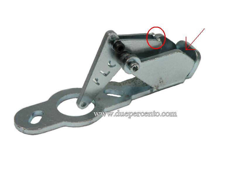

Hab ich auch dran gedacht. Die Jungs fahren/fuhren ja scheinbar 24er PHBs. Das könnte passen mit den zwei Löchern. Nur wäre der Arm dann sehr nah am Deckel. Und wie wird da bitte der Gaszug eingehangen?!
Da wo der Kreis ist wird der Nippel wohl eingehängt werden und da, wo der Pfeil ist wird
ein Loch sein. Dort wird vielleicht so ein Nippel, wie er an der Kupplungshülle im Lenker
verbaut wird um die Hülle zu halten. Kann aber auch total daneben liegen ;)

Das war eigentlich klar. Ich meinte nur auf der anderen Seite. Das Löchsken an dem Arm ist ja irgendwie sehr klein.

Entschuldige, dann hab ich dich falsch verstanden. Dazu weiß ich leider auch nichts :(
Edit fällt auf, dass auf der Page ja noch mehr Bilder sind, die ich übersehen habe und
das ich mir meine Erklärung hätte sparen können.
Jonas
Bearbeitet von Jonas B.
Jonas
