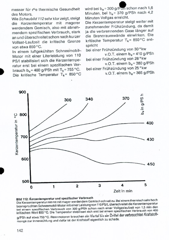

Überland und Autobahn ist meist ein himmelweiter unterschied.
Ob der Zylinder da nun schwarz ist oder nicht ist meist völlig mumpe.
Es geht um den Temperaturanstieg gesehen auf Zeit und Last.
Häufig reicht die Bedüsung für Vollgas über Land völlig aus, bei Stur Vollgas auf der Autobahn reichts meist nichtmals für einige Kilometer.
Das hängt mit der Abgastemperatur zusammen die sich bei konstant Volllast anders verhält als wenn man zwischendurch mal kurz vom Gas geht.
Wird das Gas kurz gelupft bricht die Abgastemperatur völlig zusammen und muß unter Vollast erst wieder neu aufgebaut werden.
Je nach Bedüsung und Vorzündung etc. kann das unterschiedlich lange dauern.
Mit ein Grund warum Motore die auf dem Prüfstand ihre volle Leistung von sagen wir mal 14PS bei 7500U/min haben trotzdem deutlich höher ausdrehen können als das Diagramm vermuten ließe. Sprich der Roller ist schneller als man mit der Leistung vermutet da er im realbetrieb eine andere Leistungskurve produziert als nur mal kurz auf dem Prüfstand. Daher immer Interessant auf einen gebremsten Prüfstand (wirbelstrombremse) wie den Dynojet 200 zu gehen.
Dort kann man alle möglichen Lastzustände simulieren und eine wesentlich bessere Aussage über das Leistungsvermögen des Motors treffen.
Die steigende Abgastemperatur verschiebt das Band jedenfalls immer weiter nach oben und so mancher Motor kommt erst nach ein paar Kilometern Vollgas richtig in Schwung.
Die Zylindertemperatur kann erstaunlich lange stabil bleiben kann, um dann aufeinmal progressiv innerhalb weniger Sekunden anzusteigen und einen für den Zylinder kritischen Wert zu überschreiten.
Hier mal ein Diagramm aus dem Bönsch um das mal zu verdeutlichen:
Schön zu sehen wie stark die Vorzündung den Spirtbedarf beeinflusst!
Auch wird hier schön verdeutlicht das ein nur minimal zu mager bedüster (oder alternativ mit zu viel Vorzündung betriebener) Motor (kurve 370) über 3min Vollgas betrieben werden kann (Überland...) nach 4min aber gnadenlos festgehen würde (Autobahn).
Das verdeutlicht auch warum einige vehement die Meinung vertreten das ein Polini absoult vollgasfest ist.
Ist er auch, sofern er über den Sprit entsprechend runtergekühlt wird.
Schaut man sich einfach mal die Wandungsstärke eines solchen Zylinders an sowie den noch dazu völlig missratenen Kolben wird klar das man bei dieser Konstruktion sehr stark auf die richtige Arbeitstemperatur des Zylinders achten muß.
Deswegen sind im PX Bereich bei hubraumstarken Zylindern Alu Zylinder im Grunde immer die bessere Wahl (wärmetauschvermögen).
Hat man jedoch ein Setup gefunden mit dem man den Zylinder immer in einem grünen Arbeitsbereich halten kann ist der Polini der Traumzylinder schlechthin.
Macht ordentlich Feuer aus dem Drehzahlkeller und kann (je nach Ausbaustufe) zur eierlegenden Wollmilchsau werden.
