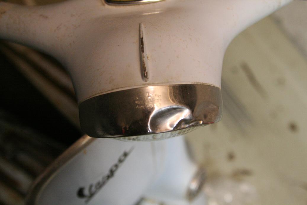

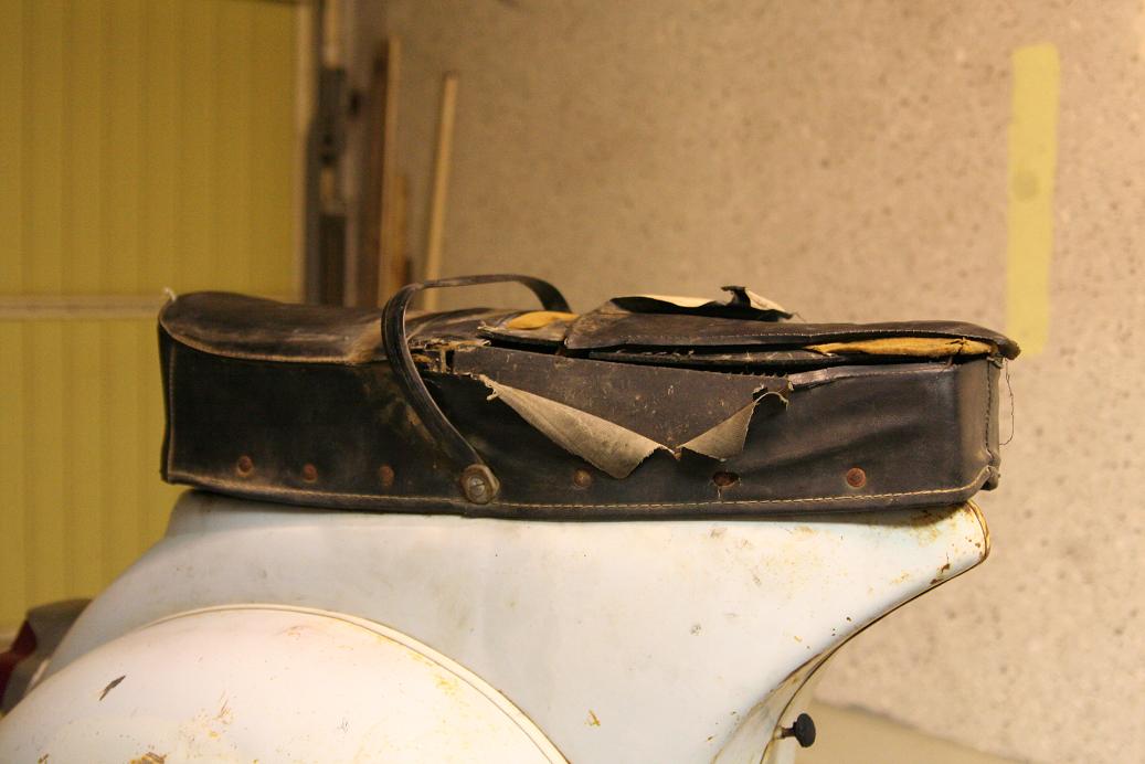

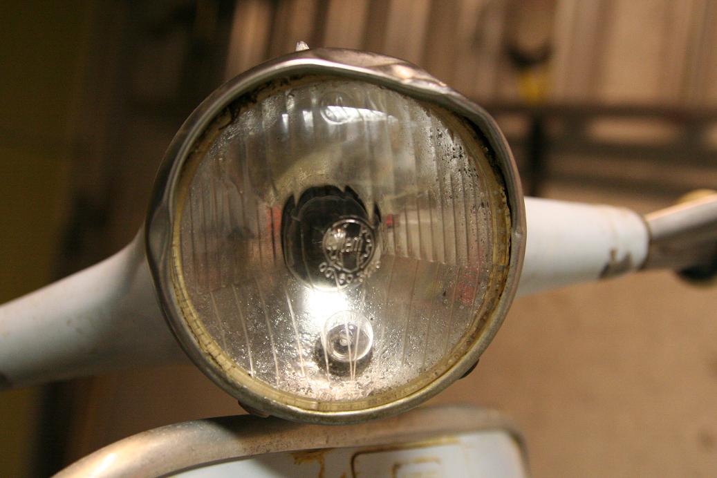

iooh.max Geschrieben 15. Januar 2008 Autor Teilen Geschrieben 15. Januar 2008 So,Vespa steht jetzt endlich bei mir.Ob der Lack erhalten wird, entscheide ich erst wenn ich sie komplett zerlegt habe.Gepäckbacke ist schon gut gammelig und auch unten durchgerostet. Weiß noch nicht so recht wie man sowas erhalten will.Jetzt wird die gute erstmal komplett zerlegt.Vorab schonmal ein paar Fragen.Was mit der Gepäckbacke machen?Mir gefällt die Sitzbank eigentlich recht gut und ich würde diese gerne aufarbeiten.Gestell ist noch Topp.bekommt man dafür irgendwo noch nen passenden Bezug oder muss man den von dem Sattler anfertigen lassen?Der Vespa Schriftzug vorne ist ne dünne Folie oder gaanz dünnes Alu das geklebt wurde. Ist das bei den VNB6T normal so?bekommt man das neu?Der Scheinwerferzierring sieht auch gut mitgenommen aus. Wo bekommt man den neu?Danke schonmal! Link zu diesem Kommentar Auf anderen Seiten teilen Mehr Optionen zum Teilen...
v50_racin` Geschrieben 15. Januar 2008 Teilen Geschrieben 15. Januar 2008 Vespa schriftzug vorne ist original so, müsstest du bei den einschlägigen shops schon bekommen. Ansonsten, der Mauro pascoli hats für viel geld sicher auf lager bezügl. der backe kann ich dir leider nicht weiterhelfen, ich schätz mal, wenn sie durch ist, dann kommst du ums neu richten inkl lackieren fast nicht drumrum... Link zu diesem Kommentar Auf anderen Seiten teilen Mehr Optionen zum Teilen...
williwirsing Geschrieben 15. Januar 2008 Teilen Geschrieben 15. Januar 2008 so weit ich weiß hatte die 6t einen hohlgeprägten schriftzug.. Link zu diesem Kommentar Auf anderen Seiten teilen Mehr Optionen zum Teilen...
Wurtsasse Geschrieben 15. Januar 2008 Teilen Geschrieben 15. Januar 2008 so weit ich weiß hatte die 6t einen hohlgeprägten schriftzug..Die hohlgeprägten gab es nur bei den deutschen Lizenzbauten.Meiner Meinung nach ist der aufgeklebte Schriftzug absolut korrekt! Link zu diesem Kommentar Auf anderen Seiten teilen Mehr Optionen zum Teilen...
api Geschrieben 15. Januar 2008 Teilen Geschrieben 15. Januar 2008 Sitzbankbezug und Scheinwerferzierring gibt´s beim Rollerladen... Link zu diesem Kommentar Auf anderen Seiten teilen Mehr Optionen zum Teilen...
