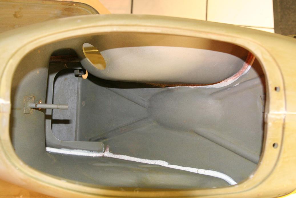

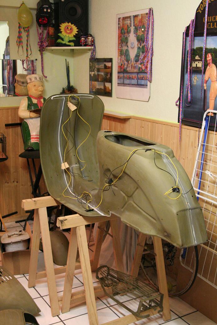

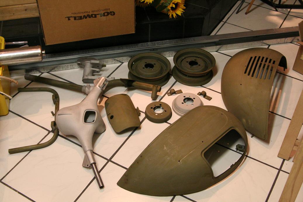

iooh.max Geschrieben 2. Februar 2008 Autor Teilen Geschrieben 2. Februar 2008 (bearbeitet) so, hier mal die nächsten Bilder,war mit der Vespa bei Sandstrahltechnik Kraft in Solingen und muss den guten Eindruck wirklich bestätigen.Ein sehr freundlicher Mann der sein Handwerk versteht und auch ein gutes gefühl zur Vespa hat.Die Vespa wurde gestrahlt, kleine Risse und Löcher geschweisst und alle Beulen so gut es ging entfernt.Dann wurden Bleche neu angefertigt um die Gepäckbacke an den durchgerosteten Stellen zu reproduzieren.Zum Schluss wurde dann eine ZinkChromat Grundiereung mit dem Pinsel aufgetragen und alles wieder mit Karosseriedichtmasse abgedichtet.Ich bin wirklich sehr zufrieden und der Preis war auch sehr in Ordnung.Darf man den hier eigentlich posten?Jetzt muss ich noch alle Teile anpassen und sie dann zum Lackierer geben.Der passende Lack ist auch schon beim MrVespaGS bestellt!So hier schonmal 3 Bilder der Arbeit: Bearbeitet 2. Februar 2008 von iooh.max Link zu diesem Kommentar Auf anderen Seiten teilen Mehr Optionen zum Teilen...
MaRi Geschrieben 2. Februar 2008 Teilen Geschrieben 2. Februar 2008 sieht doch schon mal sehr nett aus, freu mich für dich!Was machst du mit den Chromteilen, wie Zierleisten usw.?Polierst du die selber aufo oder bringst du die Sachen zum verchromen? Link zu diesem Kommentar Auf anderen Seiten teilen Mehr Optionen zum Teilen...
iooh.max Geschrieben 2. Februar 2008 Autor Teilen Geschrieben 2. Februar 2008 das was noch zu retten ist poliere ich selber auf, der rest kommt neu.Die Backenleisten sind z.b. für mich nicht mehr zu gebrauchen. Sind schon platt gedrückt. Das ist mir dann einfach zu viel Arbeit.Und da der Lack jetzt eh runter ist und ein PX Motor rein kommt ists dann eh nicht mehr original.aber so Teile wie am Lenker oder der Backenverschluß oder auch die Trittleistenendstücke werden alle von mir auchgearbeitet und poliert.Hab heute mal mit dem Kabelbaum angefangen, aber leider einen zu dünnen Kabelschlauch bestellt. Muss ich die Tage mal in den Baumarkt und gucken ob die was größeres haben. Link zu diesem Kommentar Auf anderen Seiten teilen Mehr Optionen zum Teilen...
