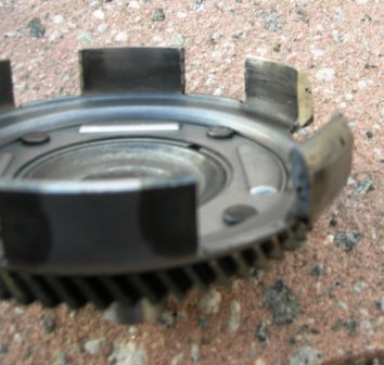

Ach die. Hab irgendwie Helligkeitsprobleme mit meiner Grafikkarte. Die dunklen Flecken sehen mir schwer nach Härtung aus.
What is the purpose of the dark areas on the flankes in the foreground? Balancing or hardening?
Yes it is Balancing
the dark area are hardening... this treatment is ORIGINAL form PIAGGIO :-D
