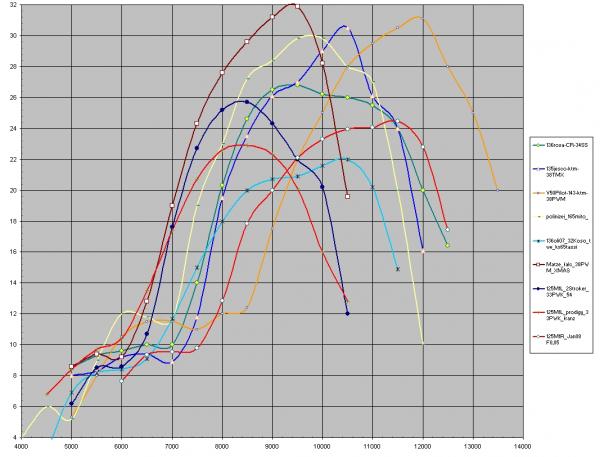

vor dem hintergrund meiner prioritäten isses wohl naheliegend dass ich mal drauf hinweisen will dass dem armen motörchen schon lange vor den 13000 die da angezeigt werden die puste ausgeht. so wie ich das sehe iss das hartnäckige auf dem gas bleiben bis zum absoluten ende des überhangs weitesgehend sinnfrei. das dreht die karre real vielleicht im zweiten, im dritten und vierten aber sicher nicht mehr. nenndrehzahl war da bei 11, vielleicht bei 11 500. der rest iss fieses georgel mit einer aussageneutralen leistungskurve im freien fall.
gutes ohr!!!

die ganze art, wie der roller über den prüfstand getrieben wird unterscheidet sich sehr stark von dem, was ich bis jetzt so erlebt habe. vielleicht ist das "italian style". :-D
alter, mein 136er pullt die gänge schneller durch, als dieser weiße roller.
mal in meine sammlung aufgenommen - sieht schick aus. (ich nehme mal an, das ist vergleichbare hinterradleistung)
ich dacht des ist kuwe leistung beim M1R und nicht hinterrad?!??
aktualisiere dann auch mal bitte meins;)

Ich hab den Graphen mit Faktor 0,8 geschrumpft. Ist das dann realistische Hinterradleistung?
0,85 würde wohl auch gehen. wo issn meine falc kurve? bei tussi fühl ich mich angesprochen.
hab ich das grad eben falsch gelesen oder steht bei dem leistungsgutachten bei der 28,8ps kw leistungsmessung 14,7nm drehmoment? :-D
äh...das wär natürlich irgendwie nicht so dolle...
oder seh ich das falsch? wie will der damit denn überhaupt fahren? :-D
Mensch Mathias, deine Kurve wird wohl lange Zeit die schönste bleiben.
glaub' ich nicht. die zeit ist ja nicht stehen geblieben. bißchen was iss schon noch mal passiert.
ich denke die sollte man je nach sichtweise wolle, gerhard, lambrettasx/kan kuma, arthur conan doyle oder halt eben doch burgerking aufsetzen.

Vor allem müssten dann alle nicht Vespa und H20 Zylinder eh raus aus der Grafik...
Kannst ja nicht so wirklich vergleichen sonst.
Bearbeitet von 2Stroker
ja alle nicht-vespa-zylinder raus, die teilwassergekühlten dürfen drauf bleiben und dann kühren wir den Motor mit der meisten Drehzahl zum Depp des Tages.

@alle: super kurven, super motoren.
na dann sollten meine BBG I / II auch da rein, denn den habe ich für die Vespa in einer "Super- Kleinstserie" von 2en gebaut! :-D
Der Falc ist ja auch irgendwas von vielen Zylindern zusammengewürfelt und in einer Gußform vereint.
Der M1L passt genau auf die Vespa, aber Direktansauger auf Smallframe gab es auch ab Werk nicht. Das sind aber auch immer nur irgendweche Kleinstserien.
Ich finde der Oli soll mal ein Diagramm machen mit allen jemals geposteten Diagramnm in "Wer hat welche Leistung!" denn dann kann man wirklich mal vergleichen.
Edit: Die komischen HPs waren ja doch direkt
Bearbeitet von bodybuildinggym
Find ich auch.
Und bitte gleich noch ein paar neue Farben erfinden, wegen der Übersichtlichkeit und so.
Sicher hat es direktgesaugte Zylinder gegeben die Pk XL1 in Österreich
ihr obertucken. den scheiß hab ich ja hier. jedenfalls mit so einigen, die mich interessieren. aber wem nützt sowas was:
