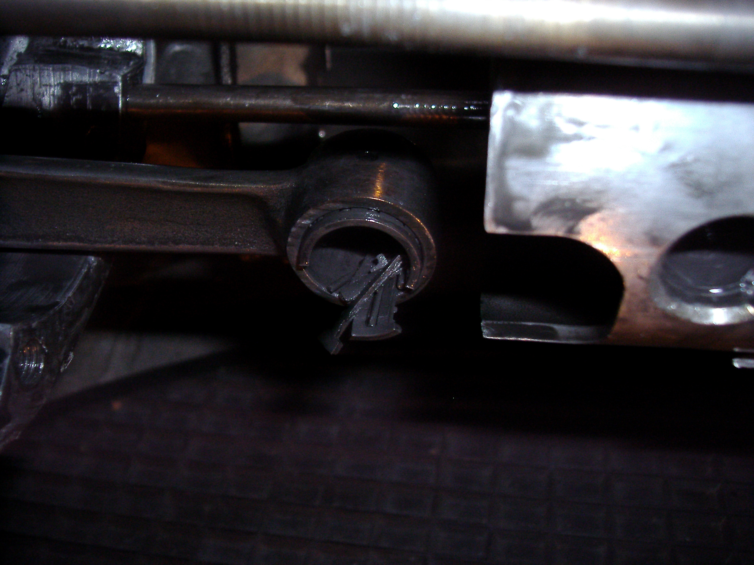

madmaex08 Geschrieben 2. Juni 2008 Teilen Geschrieben 2. Juni 2008 ich steh eindeutig auf kriegsfuß mit diesen kobolagern. Link zu diesem Kommentar Auf anderen Seiten teilen Mehr Optionen zum Teilen...

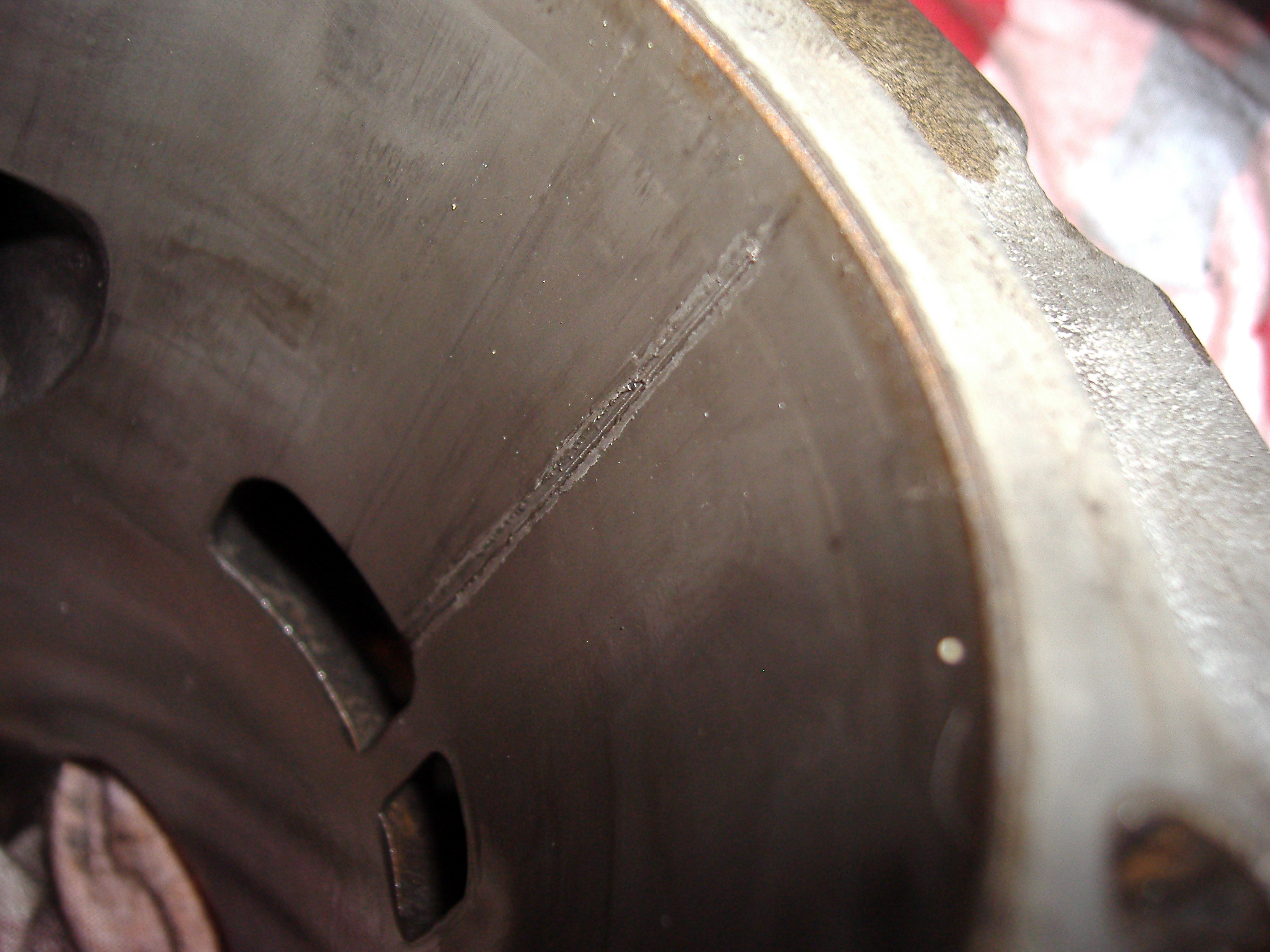

Werner Amort Geschrieben 3. Juni 2008 Teilen Geschrieben 3. Juni 2008 uh beileid wie tief ist die riefe?muss wohl neu beschichtet werden? Link zu diesem Kommentar Auf anderen Seiten teilen Mehr Optionen zum Teilen...
T5Rainer Geschrieben 3. Juni 2008 Autor Teilen Geschrieben 3. Juni 2008 Mein Beileid. M.E. eigentlich ein ungewöhnlicher Defekt. Hast Du ne Idee, warum das Lager aufgegeben hat? Link zu diesem Kommentar Auf anderen Seiten teilen Mehr Optionen zum Teilen...
madmaex08 Geschrieben 3. Juni 2008 Teilen Geschrieben 3. Juni 2008 nein keine ahnung. war niegelnagelneu bei einbau (herbst 2006). aber scheinbar halt das schwächste glied wie man so schön sagt. bedenklich nur daß es mir bei dem block mit der welle schon mal so ein lager zerbröselt hat. damals noch mit mugello und escortkolben. der mugello ist unangetastet, der kolben hat die riefe wie jetzt der oansa.aber hut ab vorm geschmiedeten MB racetour kolben. der hält mehr aus als der TS1 zylinder. gut die ringe hats auf der seite der riefe blockiert, aber das wars eigentlich schon. die riefe in kolben ist nicht so tief wie im zylinder. andersrum wärs mir allerdings lieber gewesen, so wie beim muggy.ohne neubeschichten und eventueller zusätzlicher reparatur geht da nix IMHO.was ich ab sofort aber unbedingt will: das bestmögliche kobolager. empfehlungen für 16 und 18mm kobo? löst zwar nicht das grundlegende problem dass hier irgendwas nicht stimmt, aber sollte dann zumindest 1 jahr lang halten.woran kanns liegen? dichtfläche nicht ganz plan? die stehbolzen sind auf alle fälle nicht parallel, dadurch geht der zylinder auch nicht wirklich leicht rauf und runter - liegts daran? Link zu diesem Kommentar Auf anderen Seiten teilen Mehr Optionen zum Teilen...
Powes Geschrieben 3. Juni 2008 Teilen Geschrieben 3. Juni 2008 (bearbeitet) ojemine....ist das Pleuelauge oben angelaufen? Sieht zumindest am Foto so aus... Ist leider oft so dass das Lager nicht genug Luft am Bolzen hat...Wenn das die zwei einzigen Stellen sind musst du nicht unbedingt beschichten. Kolben ist noch OK? Dann fahr diese Saison noch so, hast ja eh die Serie 2 auch noch. Im Herbst Auslass neu, 71er Racetour und passt.Edith sagt noch dass ich diese Komikerlager die bei den Wellen dabei sind nie einbaue. Yamaha RD Original, die von Wiseco, MB verkauft auch sehr gute usw. Bearbeitet 3. Juni 2008 von Powes Link zu diesem Kommentar Auf anderen Seiten teilen Mehr Optionen zum Teilen...

madmaex08 Geschrieben 3. Juni 2008 Teilen Geschrieben 3. Juni 2008 ojemine....ist das Pleuelauge oben angelaufen? Sieht zumindest am Foto so aus... Ist leider oft so dass das Lager nicht genug Luft am Bolzen hat...Wenn das die zwei einzigen Stellen sind musst du nicht unbedingt beschichten. Kolben ist noch OK? Dann fahr diese Saison noch so, hast ja eh die Serie 2 auch noch. Im Herbst Auslass neu, 71er Racetour und passt.Edith sagt noch dass ich diese Komikerlager die bei den Wellen dabei sind nie einbaue. Yamaha RD Original, die von Wiseco, MB verkauft auch sehr gute usw.pleuelauge hab ich nicht angeschaut. war ja schon dementsprechend dunkel - ich check das noch.neben dem großen kratzer ist auf der anderen seite beim überströmer noch eine kleine kurze furche und halt der beim zylinderfuß (der aber eigentlich wirklich zu vernachlässigen ist). muß mir das anschauen ob ich den kolben wieder hinbekomm. vor allem die ringe ohne zerstörung wieder gängig machen scheue ich eher.bzgl. herbst/auslass/71er racetour bitte noch ein paar mehr infos die S2 liegt aber leider immer noch in teilen rum. die gehört endlich zammengeschraubt. der dafür vorgesehene motor dauert ja noch ein bisserl und der ersatzmotor bis dahin muß auch erst komplettiert werden. alles nicht gerade eine wochenendgeschichte. wenn die TV wenigstens laufen würde jupp, block ist geschweisst worden. is ein Li150 S1 gehäuse und wurde übern stoffi gemacht. Link zu diesem Kommentar Auf anderen Seiten teilen Mehr Optionen zum Teilen...
Werner Amort Geschrieben 3. Juni 2008 Teilen Geschrieben 3. Juni 2008 (bearbeitet) oder als zwischenlösung meine ex-welle mit wiseco rm und mugello naja wobei ich das mit der Dichtfläche schon kontrollieren lassen würde...ist ja grad irgendwie die falsche Jahreszeit um auf eine Kiste zu verzichten Bearbeitet 3. Juni 2008 von Werner Amort Link zu diesem Kommentar Auf anderen Seiten teilen Mehr Optionen zum Teilen...
madmaex08 Geschrieben 3. Juni 2008 Teilen Geschrieben 3. Juni 2008 genau dafür ist ja deine welle eigentlich auch gedacht werner.MB empfiehlt auf seiner seite kobolager von INA. bei denen kosten die aber gleich mal 14,40 für das 16er und 21,70 für das 18er. a wahnsinn. nachdem das aber deutsche lager sind wirds die doch bei uns billiger geben, oder? Link zu diesem Kommentar Auf anderen Seiten teilen Mehr Optionen zum Teilen...
T5Rainer Geschrieben 3. Juni 2008 Autor Teilen Geschrieben 3. Juni 2008 MB empfiehlt auf seiner seite kobolager von INA. bei denen kosten die aber gleich mal 14,40 für das 16er und 21,70 für das 18er. a wahnsinn. nachdem das aber deutsche lager sind wirds die doch bei uns billiger geben, oder?DA kannst Du nach Anbietern für KBK 16x20x20 anfragen. Link zu diesem Kommentar Auf anderen Seiten teilen Mehr Optionen zum Teilen...
madmaex08 Geschrieben 3. Juni 2008 Teilen Geschrieben 3. Juni 2008 jupp, das hab ich auch schon gefunden und sogar schon ausgedruckt. lesestoff fürs örtchen. ;) leider ist das alles wieder nur grosshändlerklimbim. hab schon 3 händler angeschaut. aber das wird schon. ich frag mich durch. Link zu diesem Kommentar Auf anderen Seiten teilen Mehr Optionen zum Teilen...

gravedigger Geschrieben 3. Juni 2008 Teilen Geschrieben 3. Juni 2008 (bearbeitet) welchen mischung bzw. welches ÖL haben denn die lagerschrotter so gefahren?1:50 oder 1:33 oder 1:25? Bearbeitet 3. Juni 2008 von gravedigger Link zu diesem Kommentar Auf anderen Seiten teilen Mehr Optionen zum Teilen...
Pferschy Geschrieben 3. Juni 2008 Teilen Geschrieben 3. Juni 2008 (bearbeitet) genau dafür ist ja deine welle eigentlich auch gedacht werner.MB empfiehlt auf seiner seite kobolager von INA. bei denen kosten die aber gleich mal 14,40 für das 16er und 21,70 für das 18er. a wahnsinn. nachdem das aber deutsche lager sind wirds die doch bei uns billiger geben, oder?Jetzt bitte nicht zum Knausrig werden anfangenHab für die Yamaha Pleuel gleich die besseren untern Lager mitbestelltkommen bei MB auf 32,47 Pfund/Stück Bearbeitet 3. Juni 2008 von Pferschy Link zu diesem Kommentar Auf anderen Seiten teilen Mehr Optionen zum Teilen...

madmaex08 Geschrieben 3. Juni 2008 Teilen Geschrieben 3. Juni 2008 (bearbeitet) welchen mischung bzw. welches ÖL haben denn die lagerschrotter so gefahren?1:50 oder 1:33 oder 1:25?95er sprit mit 3% motul 600, wie die letzen jahre auch schon. ein 22 breites lager passt leider nicht beim racetour. beim wiseco hab ich das nicht im kopf.werner: wo stammt das 18er lager her bei der welle? Bearbeitet 3. Juni 2008 von madmaex08 Link zu diesem Kommentar Auf anderen Seiten teilen Mehr Optionen zum Teilen...
Werner Amort Geschrieben 3. Juni 2008 Teilen Geschrieben 3. Juni 2008 das war oginal dabei beim Pleuel...evtl mal den Herrn Scherer befragen.aber beim Monza hab ichs einfach eingebaut, wird schon passen Link zu diesem Kommentar Auf anderen Seiten teilen Mehr Optionen zum Teilen...
