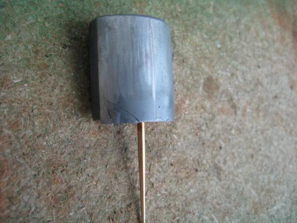

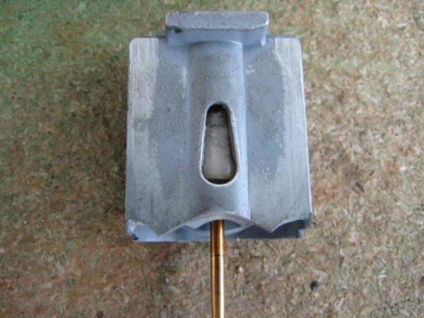

Werner Amort Geschrieben 2. August 2008 Teilen Geschrieben 2. August 2008 mein gasschieber, die fehlenden Ecken hat wohl der Motor verdaut...und der Grund fürn 7l Verbrauch... kommt sowas äfters vor? Link zu diesem Kommentar Auf anderen Seiten teilen Mehr Optionen zum Teilen...
Eistee Geschrieben 2. August 2008 Teilen Geschrieben 2. August 2008 Eindeutig des Gaser zu weit aufgebohrt Link zu diesem Kommentar Auf anderen Seiten teilen Mehr Optionen zum Teilen...
FOX Racing Geschrieben 2. August 2008 Teilen Geschrieben 2. August 2008 @ wernerIst das ein Innocenti Tank oder Inder??Hab selbst 1 fast neuen Inder der urplötzlich meinte er müsse Sprit ablassen.....und man aber keinen riss sieht und einen Inno der einfach so an der Press-Schweißnaht ohne berührung zum Rahmenrohr aufgingMFG M Link zu diesem Kommentar Auf anderen Seiten teilen Mehr Optionen zum Teilen...
Werner Amort Geschrieben 2. August 2008 Teilen Geschrieben 2. August 2008 innocenti bj 69 Link zu diesem Kommentar Auf anderen Seiten teilen Mehr Optionen zum Teilen...
FOX Racing Geschrieben 2. August 2008 Teilen Geschrieben 2. August 2008 innocenti bj 69Dann tipp ich mal auf altersbedingte Materialermüdung Link zu diesem Kommentar Auf anderen Seiten teilen Mehr Optionen zum Teilen...
