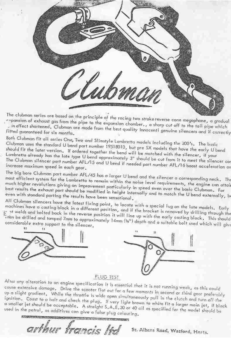

Das leichte Rieseln aus dem Clubman hätte mir schon zu denken geben sollen, natürlich passte wie immer , der JL-Stutzen nicht auf meinen Steigling4, also habe ich fix-bam-zack-oida, den Zylinder vom Motor gelupft.

Jetzt muss ich gestehen , das auf Grund dessen , dass bei mir alles gut lief ich nicht mehr auf dem neuesten >Kolben-state-of.the.art < bin , habe mal ein wenig im doitschen Ladennetz nach einem schicken 66er/Zwei-Ring-Kolben gesucht, und nix gefunden, außer bei LTH ein Kit, in dem sowas drin ist, aber leider nicht einzeln.
Bin also für Tips , links, Angebote für einen 66er+ / Zwei-Ring Kolben ganz Ohr - Danke - Bitte -Danke
