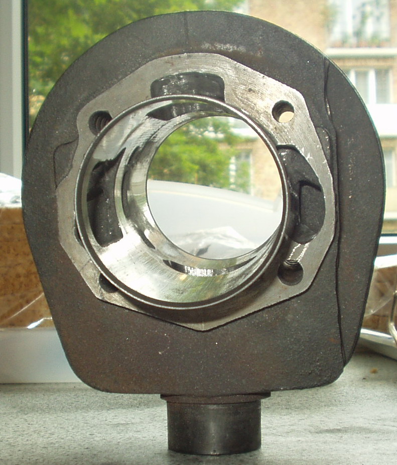

Also ich fahr seit knapp 5000km einen schön optimierten 177dr mit ovalisiertem 24er Vergaser und 23/64 Übersetzung mit einem Original Piaggio PX Auspuff.
Was hast Du am Zylinder optimiert?
Fahre auch schon lange nen DR-mit JL links;läuft absolut klasse und zuverlässig.
"Drückt"sagenhafte 14,8 Hinterrad-PS-und ist mit originalen Auspuff in jeder Lage langsamer.
Im Oktober 2005 von jörg aka freakmoped gemacht.
halt eine "kopie" vom Pollini :-D
und läuft wunderbar. obwohl viele düstere prognosen dem getunten dr einen schnellen tod vorhergesagt haben.
ach ja. überarbeitete rennwelle ist auch verbaut.
der roller ist halt für den täglichen gebrauch- auch im winter. und da kann ich mir keine experiment bzgl. haltbarkeit leisten
hatten wir damals nicht gemacht, wollen wir schon ewig nachholen
@martin
schreib nicht optimiert bringt nur verwirrung
deiner ist massiv aufgerissen - das war ordentlich arbeit
kann man günstiger und mit mehr potential inform eines 177er polinis haben :-D
