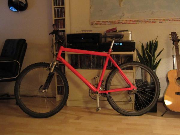

hab mir jetzt ein klein pinnacle von ´89 ergattert :wacko:

Gratuliere zum Bike :wacko:
Die hintere Bremsaufnahme find ich mal was anderes...
Was ist das den für ne Gabel(die war sicherlich 89 noch nicht verbaut)?
Schaltung?
Vorbau u. Lenker auch was neueres...
danke.
die hintere bremsaufnaheme war wohl bis ´90 unten an der kurbel verbaut und erst später nach oben verlegt.
ist ne komplette xt-austattung, leider wurde aber oben die schalteinheit getauscht.
gabel ist ne manitou 2, müsste so anfang der 90er sein. die ist komplett fest und muss überholt werden.
vorbau und lenker leider auch nicht mehr original, da möchte ich auch was anderes verbauen.
was ich derzeit suche: neue kurbeln, kassete, kette und ritzel. syncros sattelstütze und 1´ vorbau, sowie ne schönen lenker. alles natürlich anfang 90er jahre :wacko: wer noch was im keller rumfliegen hat kann sich gerne bei mir melden.

Kann Dir da nur das MTB-Forum "IBC" ans Herz legen..da werden sie geholfen..:laugh:
Die Gabel passt schon grob vom Baujahr. Sieht für mich nach 1" Federweg aus. Damit kann die da durchaus auch schon original drin gewesen sein.
Bremse ist eine U-Brake, nur zur Info, falls du da mal was brauchen solltest.
Sicher, dass das ein 1" Vorbau sein muss?
Warum tust du dir so was an?

gabel wurde nachträglich eingebaut hat mir der vorbesitzer gesagt. die originale wurde wohl in irgendeinem aufräumwahn entsorgt :wacko:
1" vorbau bin ich mir nicht sicher, muss mich erstmal mit der materie auseinandersetzen.
warum ich mir sowas antue? warum kauft sich jemand ne runtergerockte, alte vespa?
als ich 15 oder 16 war wollte ich immer so ein klein haben. und vor ein paar wochen hat es mich dann gepackt und ich wollte mir diesen traum im nachhinein einfach erfüllen. ist übrigens ein gutes gefühl :laugh:

Geile Bilder.
@SpezialHeizer:
Gegen das Klein an sich ist nix einzuwenden. Ich würd' da aber eher 'ne Starrgabel als den Ranz verbauen. Also zum Fahren jetzt :wacko:
tja das wird sich jetzt wohl auch kaum vermeiden lassen, hab gestern die gabelbrücke geschrottet - ist an allen 4 seiten gerissen.

problem ist, ich brauch ne 1" gabel mit entsprechend langem schaft... sowas will erstmal gefunden werden.
kann man so ne gabelbrücke schweißen lassen oder ist davon abzuraten?
Die iss ungeschweißt gerissen. Das wird geschweißt nicht besser, würde ich vermuten. Das Ding iss Dreck, sei froh, dass du dir nicht weg getan hast. Wie lang' muss der Schaft denn sein? Normal gehört da 'ne Klein Gabel rein.
Wie haste das denn hin gekriegt?
NOS Ritchey Logic. Findet man gelegentlich. Vielleicht auch mal Ebay USA mit einbeziehen. Ansonsten gibt's doch gerade bei Klein 'ne sehr rege Veteranenszene. Vielleicht weiß ja da wer was.
der vorbesitzer hatte nen ahead-adapter verbaut und der hat sich da wohl die letzten 15 jahre so richtig schon festgefressen. musste ich oben absägen um die gabel rauszubekommen. den rest der dann noch im schaft war saß so bombenfest, der hat sich keinen mm bewegt. durch gutes zureden is die brücke eher nicht gebrochen, denke, dass ich da irgendwie zu fest mit nem gummihammer rumgekloppt habe und dann isset passiert. dumm gelaufen, im nachhinein ärgere ich mich, dass ich damit nicht einfach zu jemandem gegangen bin, der mit entsprechendem werkzeug den rest hätte rausbohren können... :wacko:
