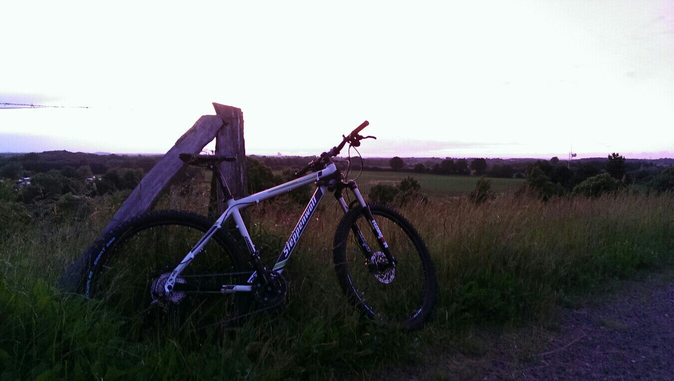

Entweder du sitzt immer noch brutal tief oder das ist einfach nicht deine Größe. Der Sattel iss auch ziemlich weit hinten. Mögen die nicht so gerne. Wenn du mal schaust ist da wahrscheinlich auf dem Sattelgestell eine Markierung die den Verschiebebereich anzeigt. Das iss halt so schon ein Mordshebel, wenn du da mal mit etwas Schwung drauf plumpst kann's den schon verbogen haben.

Wenn du das bequem findest ist alles ok. Von der Idee her sollte die Sattelhöhe, gemessen ab Mitte Tretlager, aber Schritthöhe mal 0,883 sein (plusminus 'n Zentimeter oder zwei für Kurbellängenunterschiede und individuelle anatomische Gegebenheiten oder Vorlieben). Wenn du da zu niedrig sitzt und vielleicht von der Tendenz her etwa mehr fährst geht das unter Umständen auf die Knie. Außerdem isses biomechanisch suboptimal. Die meiste Kraft hast du mit einem eher geringen Beugewinkel. Wie gesagt, wenn du da gut mit klar kommst passt alles.

Radfahren und bequem iss halt so'n Ding. Wie gesagt, wenn das für dich passt, alles gut. Kann halt nur sein, dass du da, wenn du das eher sportlich angehen willst, nicht optimal verstaut bist auf dem Ding. Wenn man mit Schuhgröße 43 Schlappen mit 49 anhat ist das ja auch unter Umständen recht bequem, ob man damit jetzt aber Fußball spielen oder auch nur mal ein paar Meter rennen will steht auf'm anderen Blatt.
