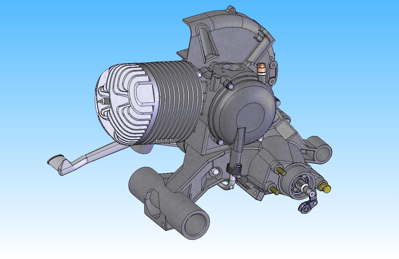

Geboten wäre nen Block ähnlich original,nur an den entsprechenden Stellen verbessert und erweitert.Zylinderaufnahme universal,Bohrung original,d.h. keine Überströmer vorhanden,so daß jeder den Zylinder draufpacken kann und Kanäle machen wie er will im Block.So wäre auch ne dicke Kurbelwelle dann möglich etc...Das ganze ohne jegliche Stehbolzen,also nur die Gußblockhälften blank.Meine Ideen sind schon paar Jährchen in der Schublade.Für Ideen bin ich immer offen von Euch.Aber wie gesagt,wichtig wär erstmal ein orig. Block in Digital!!!Da ich die ZEIT und Möglichkeit einfach nicht hab sowas in den Rechner zu klopfen/scannen etc.
Ich kan mich dunkel daran erinnern dass hier im Forum jemand einen Block aus dem vollen gefräst hat, leider finde ich das Topic nicht.
Eventuell kann dir ja der die Maße zukommen lassen. Auf jeden Fall eine interessante Geschichte.
Hatte der nen Geld :-D ???
R E S P E K T!!!!!
Darf man fragen, wie lange du da gesessen bist, bis das Ergebniss fertig war?

klar darf man, leider weiß ich das selber nicht. vorallem weil wir das zu 5 gemacht haben!
waren auf jeden Fall einige Stunden die da drin stecken!!
die innereien waren dann auch noch paar stündchen...
mit tüv?
im übrigen dürfte es mit "verbesserungen an den entsprechenden stellen" nicht getan sein, solange man die konzeptionellen mängel (kupplung auf der kurbelwelle, schwaches getriebe, ziehkeil-prinzip) beibehält.
r
mit tüv?
r
nicht verzagen und rally210er fragen.
der hat das alles schon durchgerechnet und macht den block 50 ps tauglich.
ich für meinen teil glaube, dass so ein gehäuse mit den zu erwartenden stückzahlen nicht zu einem halbwegs bezahlbaren preis herzustellen ist.
beziehungen hin oder her, wer hat die knete da mal schnell 50 oder 100 stück vorab zu bezahlen?
sowas würde höchstens ein lumpi oder undi machen, aber sonst keiner.

Sind die details im Inneren(Blockinnenseiten) auch schon fertig?Dann wirds spannend...

Ich glaub alles auf einmal wär wohl zuviel des guten:es geht doch einfach darum,einen Block der nicht reißt und 5 Gänge bzw. 4 Gangräder und eine Kulu aufnimmt,die nicht zerbröseln, zu einem bezahlbaren Preis bei realistischer Stückzahl zu machen!Ich hab kein Bock das Rad neu zu erfinden.Da das wahrscheinlich in der lieben Vespa-Gemeinde alle finanziellen Rahmen sprengen würde.Denn ich rede nicht von 10Stück á 5000.- Euro,sondern eher von 100Stück a 500.- Euro.Und das Smallframe-Konzept ist auch nicht der Weisheit letztter Schluß!!!Wenn dann kpl. Neukonstruktion mit japanischen/österrreichischen Crosser-Komponenten drin.Aber ich will nicht wieder da von vorn anfangen, was in anderen Topics schon öfter durchgekaut wurde von Menschen die zuviel Zeit vorm rechner verbringen...Meine Intention ist ein einfach realisierbares,schnell zu produzierendes und preislich humanes Gehäuse zu machen,das neuen Komponenten wie etwa eiem LF-Falc standhält.Punkt.
Lieba Dirty Harry,das mit Knete vorab sollte nicht das Problem darstellen,sondern wohl eher ob man die Blöcke loswird...darüber haben wir uns ja schon mal unterhalten
ich würd mal warten bis ihr den zylinder in der hand haltet und dann einen neuen motor konstruieren, oder wie Rally210er einen Rotax 244 zylinder verwenden!
Genauso wars geplant:Vorbereitung jetzt,und dann wenn Lauros Wurf angekommen ist,ein passendes Gehäuse dazu anbieten!

Und wer soll die ganzen Formen, Rüst- und Vorsereien Kosten übernehmen?
Stellt euch das mal bloss nicht so einfach vor, ein Gehäuse zu Gießen.
Da sind schon mal schnell ein paa Gehäuse schrott bzw. die Erstveruche taugen nix.
Weiterhin kostet eine bzw. zwei Gussformen für so ein Teil dieser Komplexität schnell mal so viel wie Du für die ganze Serie eingeplant hast.
Und dann sind noch keine Montagevorrichtungen, Arbeitspläne, CNC Steuerdaten für die mechansiche Bearbeitung etc gemacht. Das kosten schnell nochmal halb bis genausoviel.
Über solche Dinge sollte mann sich erstmal gedanken machen.
Ausserdem brauchst Du für die Guss und mechansiche Fertigung sehr genaue technische Zeichnungen, sowas ist für ein Projekt von nöten. Mit einem einfachen CAD "Holzmodell" ohne Tolleranzen, Oberflächenangaben etc. braucht man da nicht mit Anfangen.
Wer keine Erfahrungen im Motorenbau hat, wird spätestens hier scheitern.
Den an der Stelle kann man richtig Geld versenken.
Weiterhin sollte mann auf keinen Fall diese konstruktive Missgeburt von Vespagehäuse kopieren, das ist mal dermaßener Murks, das schreit zum Himmel.
Auch sollte man meiner Meinung nach sich nen guten, günstifen, zuverlässigen, ausgereifen und leicht zu beschaffenden Crossermotor als Basis nehmen. Darum ein neues Gehäuse für die Vespaadaption konsrtuiert. Das ist von den Kosten wie von der Technik warscheinlich das einzige, was zielführuned ist.
Zylinderaufnahme kann mann ja variabel gestalten.
Und bloss net das orignal Vespa Gussmaterial verwenden!!!!
der smallframe-motor wurde ursprünglich für 4 kurbelwellen-ps ausgelegt, und dann von piaggio selbst auf 8-9 ps "hochgezüchtet". praktische erfahrungen haben gezeigt, daß man dem motorblock und den innereien durchaus 40+ kurbelwellen-ps zumuten kann, ohne daß einem das teil um die ohren fliegt. das ist dann etwa die 10-fache leistung des originals. probier' das mal mit einem beliebigen anderen motor!
zum vergleich: der largeframe-motor wurde für 12 kurbelwellen-ps ausgelegt, und ab der 3-fachen motorleistung gehen die probleme los.

nun ja, es gibt in diesem forum 'ne menge leute, die beruflich mit den thematiken zu tun haben die du angesprochen hast (konstruktion, motorenentwicklung, gußteilentwicklung, einkauf, vertrieb). was der eine "schlechtmachen" nennt, nennt der andere "realitätssinn". was der eine eine "tolle idee" nennt, nennt der andere "blauäugig".
wenn du das, was dir da vorschwebt, auch nur ansatzweise zu den genannten konditionen ohne schwarzarbeit) durchziehen willst, dann brauchst du:
a) einen sehr erfahrenen konstrukteur mit expliziter erfahrung im motorenbau
b) einen begnadeten einkäufer

Also werde jetzt eine Prototypen Serie aufbauen von 3 Stück, einer wird für die Straße da sein, der zweite wird auf großem Rundkurs unterwegs sein, der dritte wird als Testmotor auf der Straße landen zu den bestehenden zwei Motoren.
Nach ausgiebiger Prüfung der Patente, ergab sich, dass es kein gültiges Patent mehr für den PX Motor gibt. Nach rechtlicher Aussage meines Patentanwaltes gilt es nun zu prüfen in wie weit man einen neugestalteten Motor zum Patent bringen kann.
Weiter ist eine Serie geplant, jedoch nicht vor Mitte kommendem Jahr.
Der Preis der Teile ist noch nicht raus, wird aber 100%tig in einer deutschen Fertigung hergestellt. Dementsprechend sollte jemand, der einen haben will damit rechnen, dass es den Block nicht für 5Euro gibt.
Es wird genauso einen Gußblock geben aus Alu-Magnesium Guss, der eigentlich genau gleich sein wird wie der aus dem vollen gefrästen, jedoch mit 0,8% weniger Wanstärken. Gefertigt wird als Sandguss in verlorener Form bei der Firma Leichtmetall Ritter in Strümpfelbach.
Nachbearbeitung ist noch nicht 100%tig klar wird aber auch eine deutsche Firma übernehmen.
Kostenpunkt des gegossenen Blocks wird deutlich unter dem Preis des gefrästen liegen. Jedoch werden vorraussichtlich nur die drei Prototypen aus Guss zum testen hergestellt.
Die Nachbearbeitungszeit des gegossenen Blocks liegt etwa bei 30Minuten.
Außerdem werden keine Daten in irgendeiner Form zur Verfügung gestellt oder veröffentlicht. Habe bereits mehrfach Anfragen geschickt bekommen dies bezüglich. Sobald Preise bekannt sind können die Teile erworben werden jedoch bin ich keine Sofort-Alles-Umsonst AG.
Es gibt genügend inteligente Leute hier im Forum, die ihre Daten genausowenig raus geben, sondern fertigen und anschließend über Verkaufshäuser an den Mann bringen. Desswegen keine Disskussionen.
Zudem sei zu sagen, beim Kauf eines Blockes ist man nicht automatisch an den von mir verbauten zylinder gebunden, man kann es sich aussuchen, für welchen Zylider angepasst werden soll. Genauso ob in der höhe verschoben werden soll um Steuerzeiten gleich von Anfang an zu verändern. Ich denke ein nettes Future.
Mit dem Fertigstellen dieses Motors ist noch nicht Ende, ich arbeite mit Hochdruck an einem neuen Getriebe in Zusammenarbeit mit der Firma ZF Friedrichshafen. Ziel ist wie schon so oft gefordert, Kulu mehr Scheiben nicht auf der Kurbelwelle, Seriengetriebe und bessere Übersetzungsverhältnisse um Ganganschlüsse zu vermeiden.

Übrigens gibt es keine Originalblöcke von der Firma Piaggio sondern nur noch Nachbauten von LML, so die Auskunft direkt aus Italien.
Edit sagt noch: Der Sinneswandel kommt von von einem Hochschul internen Programm das sich entrepreneure schimpft bei dem der Jungunternehmer von der EU sowie vom Wirtschaftsministerium unterstützt wird. Es gibt nicht viel zu holen, aber unterstützung ist schonmal was. Genauso werden Anwälte und Patentanwälte und Unternehmensberater kostenfrei zur Verfügung gestellt.
