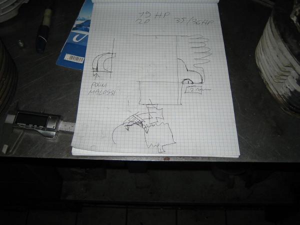

Habs in Lumips Topic schon eingestellt, der Vollständigkeit halber nun auch hier, Lauros Plan:
Also nochmal ne Zusammenfassung:
Es gibt nen Aluzylinder mit Drehmo wie ein Polini, gesteckt ca. 18 Hira-PS mit O-Puff und Si24.
Mit z.b. 30er Gaser auf DS-Stutzen und Rap ist natürlich auch entsprechend mehr Leistung möglich.
Zylinder hat nen Direkteinlaß welcher in der Grundausstattung mit ner Platte verschlossen ist.
Auch die Überströmer sind so groß daß sie von der originalen Dichtfläche des Motorgehäuses
teilweise verdeckt werden. Geteilter Auslaß mit zwei Nebenauslaßkanälen die aussen um die
Stehbolzen herum geführt werden. Auslaßstutzen als schraubbarer Flansch ausgeführt.
Neuer Polinikolben mit zwei Ringen, Zylinderkopf ist im Set enthalten.
Upgegradet werden kann der Zylinder durch höherlegen, Doppelsaugerstutzen und auch LHW wenn gewünscht,
weiterhin kann man den Auslaß noch befeilen sowie einen größeren Auslaßflansch montieren.
Stufe drei wären dann Gehausemembran und aufschweißen am Zylinderfuß um den vollen Überströmerquerschnitt
des Zylinders nutzen zu können.
Natürlich ist man nicht starr an diese Tuningschritte gebunden, man kann genauso auch z.b. nur Membran fahren,
oder auch Doppelsauger mit großen Überströmern und Auslaß u.s.w.
Der Zylinder ist für sämtliche bewährten Tuningmaßnahmen geeignet.

Das mit dem Polinikolben will mir nach wie vor nicht in den Kopf.
Sowas habe ich zumindest bei dem Mallekolben, den ich sicher auch nicht für optimal halte, bisher äusserst selten gesehen, es sei denn der Mallekolben wurde über die Maßen durch befräsen geschwächt.
Weiterers ist der Mallekolben im Gegensatz zum Polini wenigstens für Nicasilbeschichtete Aluzylinder gemacht.

Ich kann mir das ehrlich nicht vorstellen, zumal es ja wirklich besseres gibt, man auch bohrungsmäßig flexibler wäre und gleich einen Schmiedekolben nehmen könnte, wenn man schon auf die gar nicht so blöde Malossi-Lösung mit der Innenspülung verzichtet.
So wie ich das verstanden habe wird das ein Polini ähnlicher Kolben, also ein besserer Kolben.
Aber ich würde sowieso sagen wir lassen den guten Mann erstmal machen und bewerten dann das Endprodukt.
Ich kann mir nicht vorstellen dass das ne Ente wird.
Also erstmal die Füsse stillhalten und abwarten.
