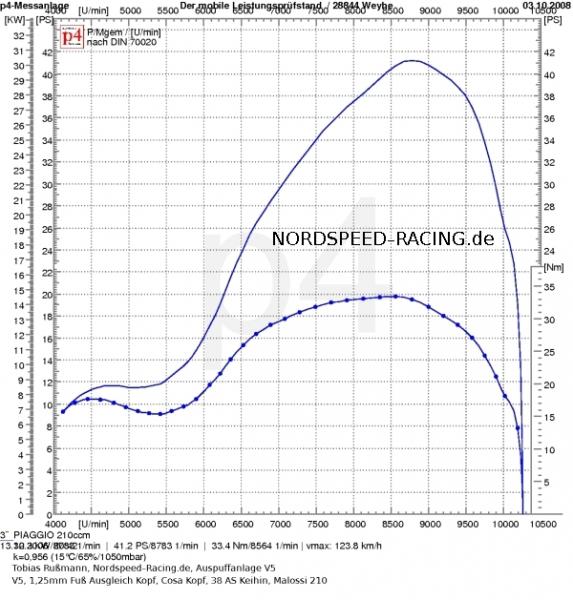

Was will der Hr. Falc denn nun eigentlich konkret verbessern ? Der Malossi ist mit der jeweiligen Peripherie so ziemlich ein Alleskönner. Vom Drehmomenttourer mit 30 PS und "The Rock NM Plateau" bis zum 42 PS QM Monster ist alles möglich.
Ich finde solche Kurven des Malossi 208 schon äußerst beachtlich:
Wen also sollen die 28 PS des Falc Prototypen noch in irgendeiner Form beeindrucken ?

ok...hier mal malossi kurven mit früher anliegender, hoher leistung (28 ps bei 6000 rpm) UND breitem band.
