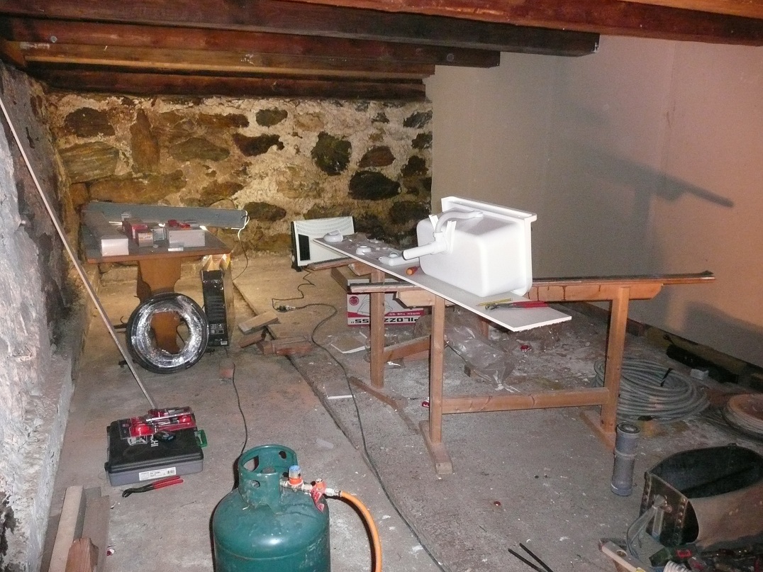

prüfstand ging über die ferientage auch was weiter... der 15 jahre verlassene schweinestall...
vorher und nachher....uff... is n ganzen stück arbeit den raum zu schaffen... :???:
aber bald iss das grösste geschafft....
