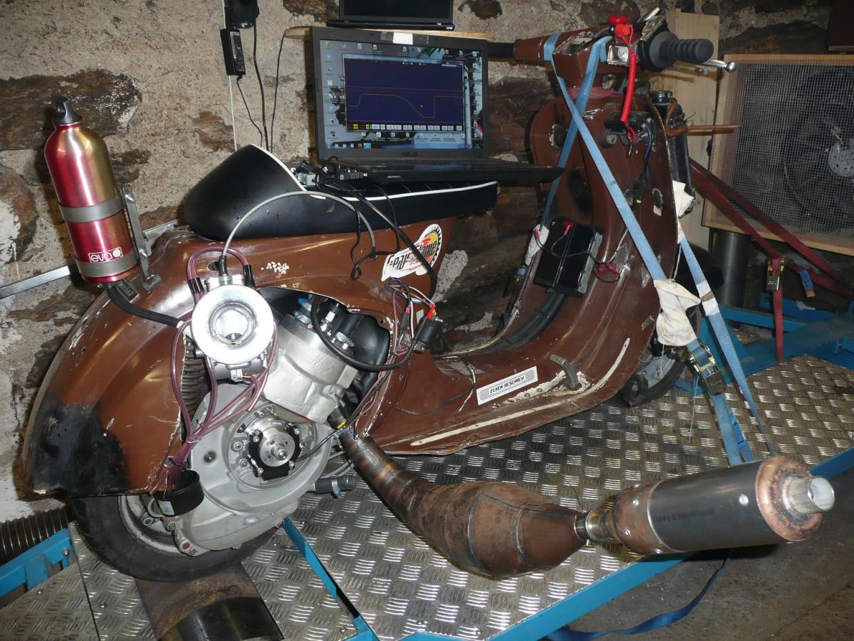

so... mal weiter am projekt!  puff montiert und ne erste zündkurve proggrammiert!
leider rotzte  das teil nur mehr rum, ging nicht mehr in reso...
da der erstere puff eher zu lang geraten war, lief der mit der etwas ausserirdischen bedüsung von
Hd 192
Nd 52
Nadel AEL clipp ganz fett
am besten, am ende 35cv bei 11000 und 22Nm
mit diesem puff geht jetzt nix mehr mit der abstimung, musste jetzt auf
Hd 168
Nd 58
nadel CCG  clipp mitte
jetzt bekomm ich sie mit können am gashahn im 2 gerade in reso,...
vor reso stottert das nur mehr, und erwürgt den motor quasi...
kerze ist noch eher dunkel, werd noch runter müssen mit der hd, bevor die nadeln in dem vorreso bereich
überhaupt eine wirkung zeigen...  was meint ihr?
in reso nach der verschluckerei hört sich dann schon eher besser an als vorher...kann mich auch täuschen...
leider könnte ich heute noch kein diagramm machen, so ein gerotze...
