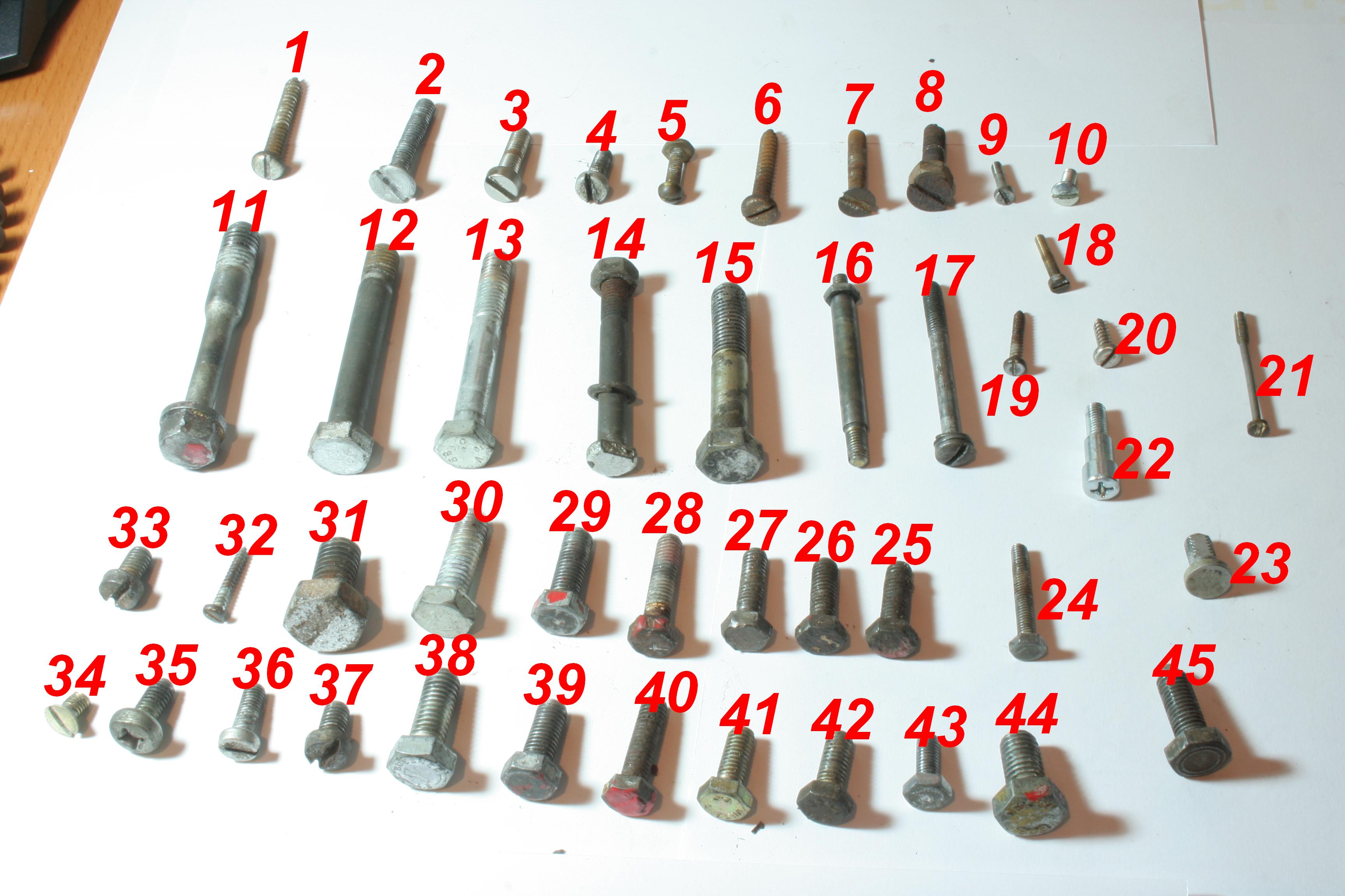

Hi, also ich bin gerade dabei meine PV wieder zusammen zu schrauben. Ich will eigentlich jede Schraube erneuern. Nur leider weiss ich nicht was für Schrauben ich wo brauche (ist meine erste Vespa). An meiner PV waren leider kaum noch original schrauben sondern eher das was beim vorbesitzer im Keller gelegen hat und irgendwie gepasst hat. Kann mir jemand helfen was für eine schraube wo hinkommt. Hier ist mal eine kleine Liste was mir jetzt auf die schnelle eingefallen ist. auf dem Bild sind alle schrauben die ich noch habe. stimmt die Zuordnung so wie ich sie bis jetzt habe?
Ich werde von jeder Schraube ein kleines Foto machen und in eine liste eintragen (mit Bezeichnung, Masse usw.). Ich hoffe das ich alle original Schrauben zusammen bekomme. Die Liste wäre dann denke ich sehr nütlich zumindest für all die welche das erste mal an einer Vespa schrauben.
Kupplungs/Bremshebel ----> Nr. 22
Lichtschalter (M4x25 Schlitz) ----> Nr. 18 (?!?!)
Schnarre 3x22 ----> Nr. 19
Rücklichtglas ----> Nr. 21
Tacho ----> Nr. 17
Lüfterradabdeckung ----> Nr. 33/37
Lenkkopfschraube M10x88 ----> Nr. 11
Motorbolzen M7x75 / M7x42 / M7x58 / M7x80 ----> Nr. 14
Stossdämpfer hinten am Motorblock ----> Nr. 12
Auspuff PV/V50 M10x40 ---->Nr. 31
Zündgrundplatte - Motorgehäuse ----> Nr. 3,36
Vergaser - originalLuftfilter ----> Nr. 16
Lenker innen (befestigung für die "zughalter?!?!") ----> Nr. 35
Tank M7x16 ----> Nr. 41,42
KickstarterM9x49 ----> Nr. 15
Zylinderhaube M6x12 ----> 35
Bremslichtschalter hinten ????
Rücklicht ????
Schlossabdeckung ????
Kotflügel oben ????
Kotflügel seite ????
Fussbremse (M7x15????)

11 Lenkerbefestigung an der Gabel
22 Schraube für Hebel Kupplung oder Bremse (sind beide gleich)
35 müsste eine der drei Schrauben für die Lüfterradabdeckung sein.
Den Rest weiß ich ad hoc nicht.
Edith sacht noch: 14 eine der Motorbolzen

also wenn du #14 über, bisher keine schrauben zugekauft und den motor zusammen
hast, ist das doof ... das wäre nämlich ein motorbolzen :-D
#18 und/oder 19 könnten die befestigungsschrauben für die schnarre sein
#9 für den schalter rechts am lenker - oder falls du eine deutsche PV hast (mit blinkern)
dann könnte es auch eine sein, die den blinkerschalter links am lenker befestigt
wenn #21 oben torx oder innensechskant hat, würde ich vorsichtig am ikearegalbrett
über dem bett rütteln, bevor ich mich drunterleg :-D
aber mal allgemein: so vile "sonderschrauben" hat ne PV nicht ... ein gutes sortiment
schrauben sollte man immer zur hand haben ... gute eisenwarehändler (kein baumarkt-
mist) sollten da ein starterkit im angebot haben ... außer evtl. M7 :-D

das habe ich mir gedacht das es da keine grosse auswahl gibt an schrauben. Eine M7 er Ladung werde ich mir auf jedenfall noch anlegen. In den nächsten Tagen werde ich beim Schrauben-Jäger vorbeifahren. und deswegen wollte ich mal wissen was ich noch brauche ausser die Standart Schrauben.
So, hab am Regalbrett gewackelt, das is bombenfest. Nr. 21 bin ich mir eigentlich sicher das sie vom Rücklichtglass ist, lass mich aber auch des besseren belehren....
#2 könnte befestigung kabelkästchen sein
die fussbremse ist übrigens mit 2 längeren schrauben durch das bodenblech (neben den
ständerschrauben) und einer ungekonterten (die sitzt in einer blechmutter) befestigt ...
sollten M6 sein
33 und 37 sind Schrauben der Lüfterradabdeckung. eine fehlt (vielleicht die 4 ? )
3 u. 36 Zündgrundplatte - Motorgehäuse (3x)
16 Vergaser - original Luftfilter (sollten zwei sein)
17 Lenker - Tacho
28, 29, 39 u. 40 Bremspedal, Ständer oder Tank ???
Lenker innen (befestigung für die "zughalter?!?!") - 35 (2x)
sah ein wenig nach torx-holzschraube aus :-D
aber wenn's kreuzschlitz/schlitz ist, dann kann das auch zu einem rücklich gehören ...
obwohl die deutschen PV-kistchen mit den dächlein kürzere haben ...
ich geh morgen mal in die werkstatt und leg ein paar schütten schrauben unter die
kamera ... das spiel ist lustig :-D
