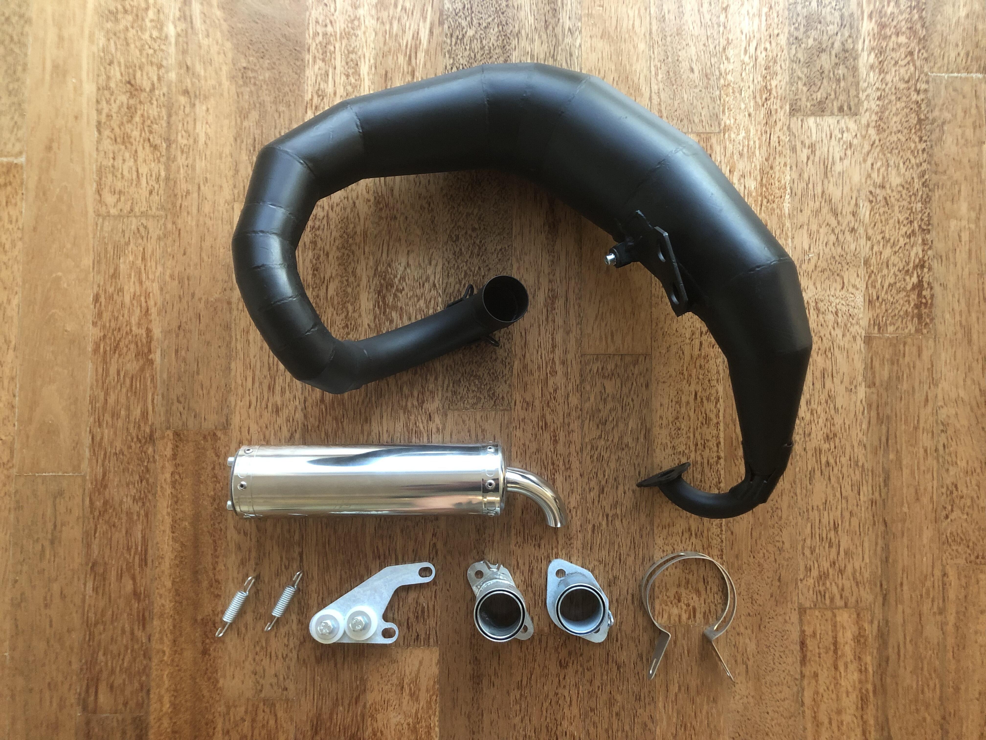

auslass:
pk xl: stehbolzen m6, 54mm mitte mitte
pk xl II: stehbolzen m8, 56mm mitte mitte
dichtungen sind also anscheinend tatsächlich was eigenes. alles allerdings ohne gewähr, ich weiß nicht wie original welcher zylinder auf welchem gebraucht gekauften motor ist.
steuerzeiten und so'n gedöns hab' ich jetzt keine nerven. wollte nur den auspuff dicht machen und hab' jetzt erst mal eine viertel stunde punkt an punkt auf folie geschweißt. irre gammelig, das neue zeug.
