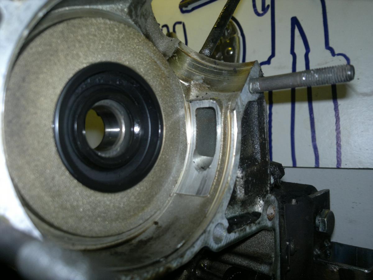

Zum Einlass... hat jemand die Maße des originalen PK 125 XL2 Einlass und würde sie hier posten?
Kauf den vom matzmann oder mach ein suche topic auf ...
Erledigt :-D
Die Maße hab ich nicht aber ein Bild das du mal die Größenverhältnisse hast.
Danke dafür...das ist natürlich ein Unterschied...
Also falls jemand die exakten Maße hat, würde ich mich freuen, wenn sie ebenfalls gepostet würden :thumbsup:
