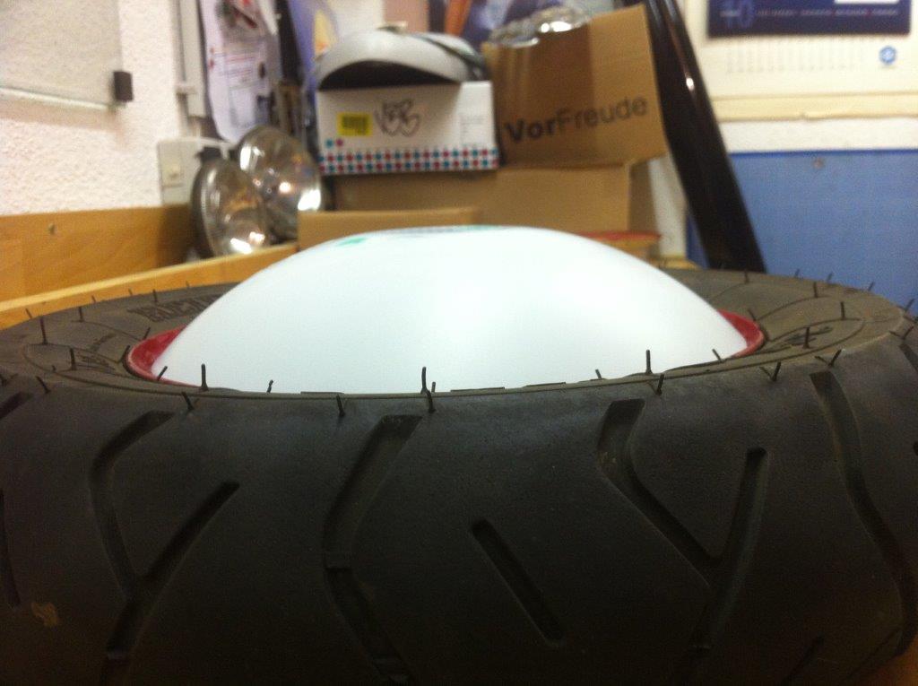

hallo jungs nach langen hin und her hab ich mich auf die suche nach mooncaps für 8" gemacht!!
aber leider keine chance!!!

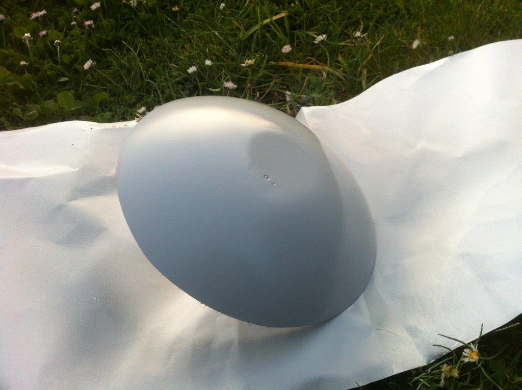

egal dann basteln wir sie selber!!
was haltet ihr davon??
meine ersten versuche schaun relativ gut aus!!
also eure meinung ist gefragt!!
auch hier sind bilder!!!http://forum.vc-gu.at/viewtopic.php?f=4&t=9648
Bearbeitet von m0e
natürlich;)

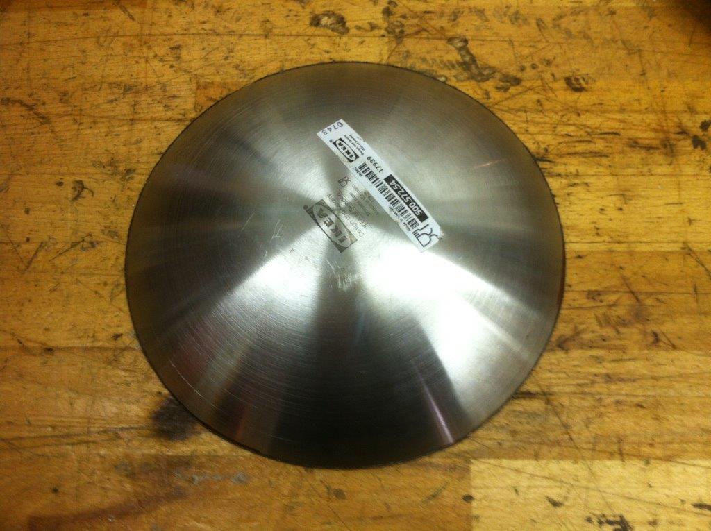

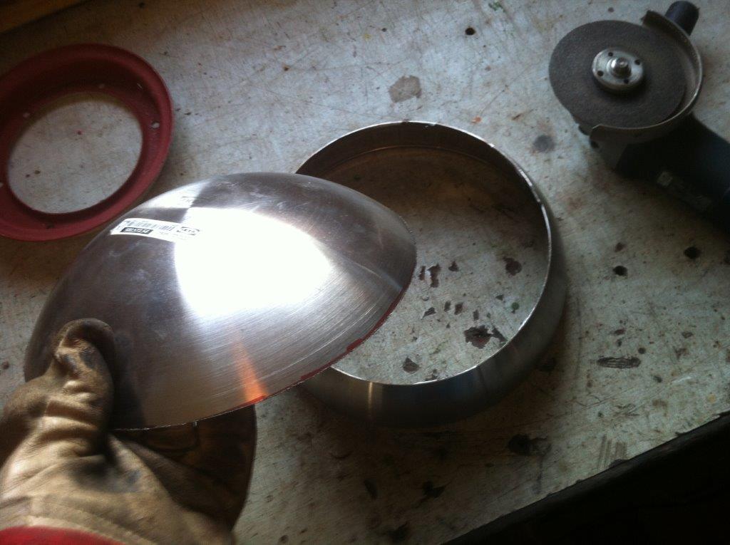

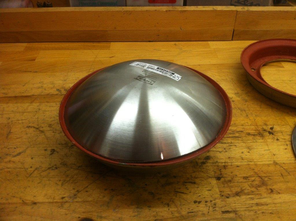

ikea war teilespender!!! :-D
rührschüssel 20cd!!!

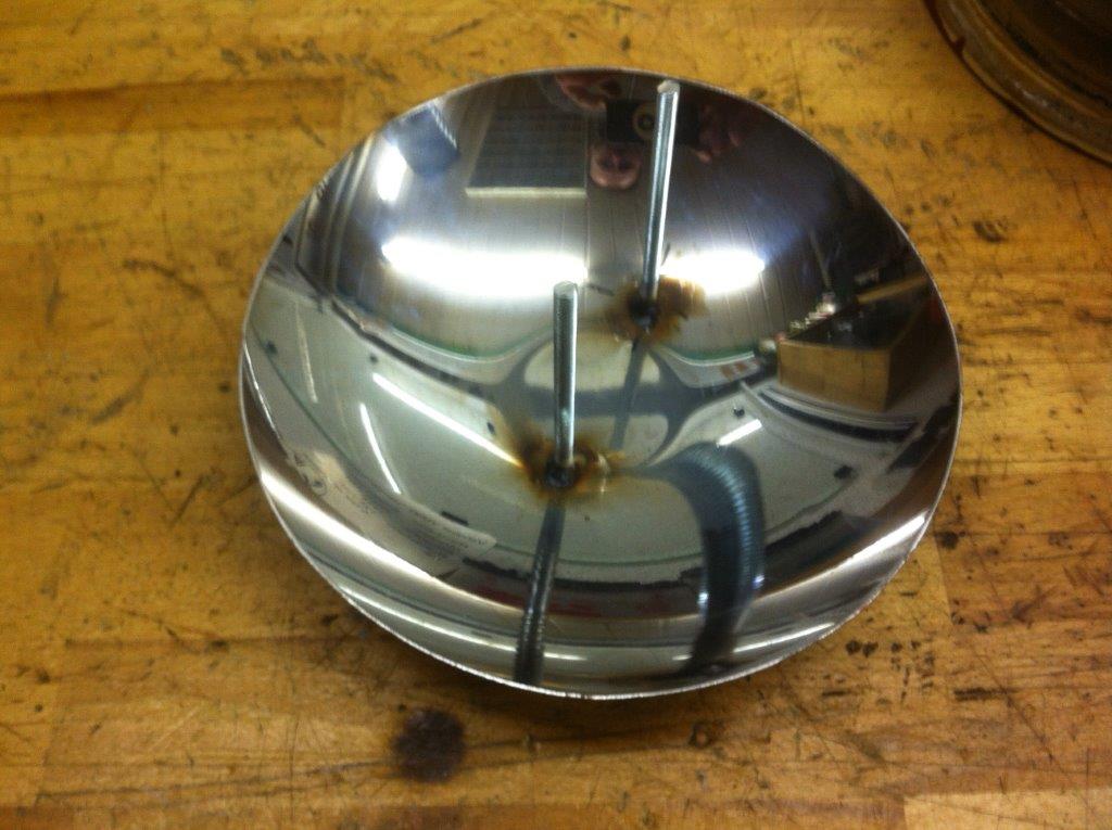

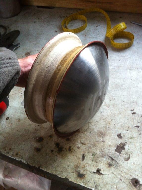

ich habs sie um 2,8cm gekürzt und 2 laschen angeschweisst!!! guckst du bild!!
noch schnell ne 8mm schraube drauf geschweisst und gut!!!
sie werden durch die felge mitgeschraubt!!
ach ja auf dem bild sind die schrauben nur gepunktet sind mitlaweile voll verschweisst!!!
Bearbeitet von m0e
natürlich;)
noch schnell ne 8mm mutter drauf geschweisst und gut!!!
irgendwie steh ich auf (meinem langen) schlauch...

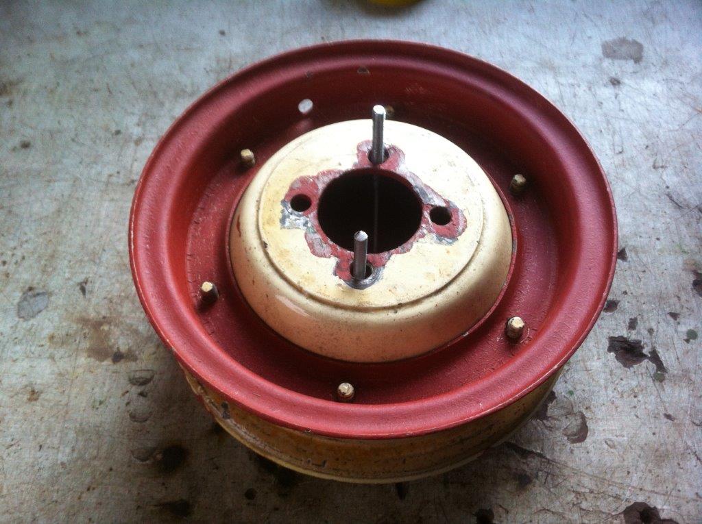

wie werden die teile durch die felge mitverschraubt? zusätzl. loch bohren?
nein die felge hat ja 6 stehbolzen m8 die nur angepungtet sind!!!
ich hab da 2 raus genommen!!! ein beherzter hammerschlag und drausen warens!!!
jetzt wird die felge nur von 4 fixen schrauben gehalten und diese sind nichts anderes als 2 die du endfernen kannst!!!
im prinzip halten alle 6 scharuben !;)

edith: ich würd aber glaub ich aus der lasche eine öse machen, die schraube von innen (in der schüssel) durchstecken und dann an der inneseite der lasche verschweissen, dass der kopf der schraube erhalten bleibt und nicht nur das dünne blech als eggenhalt dient ... so kann man von der anderen seite eine mutter draufdrehen und braucht die schraube nicht gegenhalten (weil verschweisst)
Bearbeitet von Bluenote
ja das hab ich mir auch schon gedacht;)
aber is ja mal nur a prototyp gewesen;)
:-D:-D :-D
aber mal schaun was da sonnst noch kommt!!!
und mit dem zusatztank !!!das könnt da a bisl a problem werden!!
da diese schüsseln nur 0,5er niro sind!!
mit schön verschweissen ohnedas sich da was verzieht???weiss nicht obs was wird!!

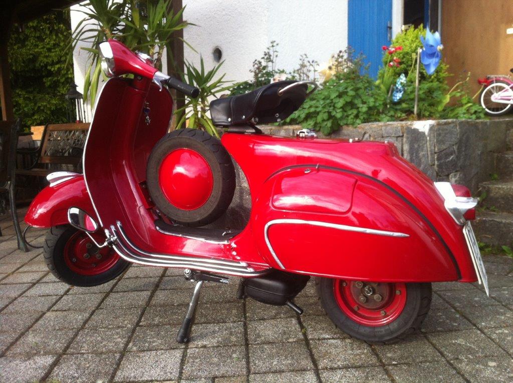

Inspiriert von dieser wunderbaren Idee hab ich mir das fürs Reserverad mal nachgebaut.
Ausgangsbasis ebenfalls die Ikea Salatschüssel ...

Als nächstes möcht ich das für die eigentlichen Räder umsetzen.
Hat jemand noch einen dieser 3-Arm Radkappenhalter mit zentraler Befestigungsmutter für 8 Zoll liegen?
