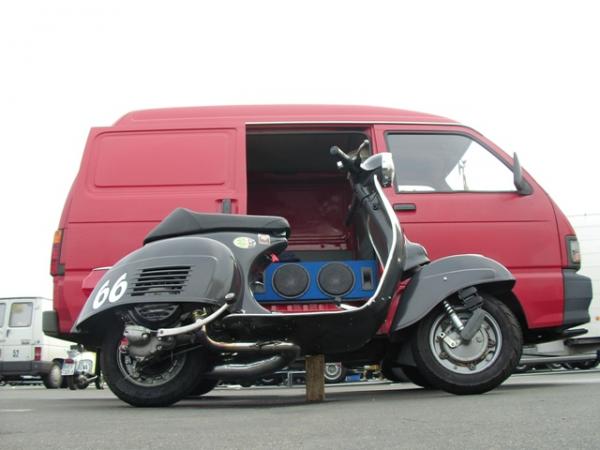

So sieht es z.B. bei meiner Renn-Sprint mit XL2 Gabel aus (habe gerade leider nur ein Foto von dieser Seite).
Wurde übrigens primär wegen der deutlich besseren Bremswirkung eingebaut.

was habt ihr alles am Kotflügel gemacht, damit der auf die PKXL2 Gabel passt ?
Ich hab mir das heut ma angesehen, Versteifungsblech is schon raus, neue Löcher müssen gaybohrt werden, richtig ?
MfG Jones :-D
ja, Löcher müsen neu gebohrt werden und der Kotflügel unterfüttert werden, da sonst der Winkel nicht stimmt. Foto kommt gleich.
alles klar, danke :-D
hab sonst überall nur gelesen, das man die Löcher auffeilen soll :-D
MfG Jones :-D

Ich hab nen Super Koti genommen (Repro) der ist im ganzen kleiner und oben an der Aufnahme breiter und hat keine
Strebe. Dadurch das er kleiner ist bekommt man den Koti vorn weit genug runter, wegens der Linienführung.
Nicht wundern, ist ne zusammengetüddeltemischmaschgabel. :-D
