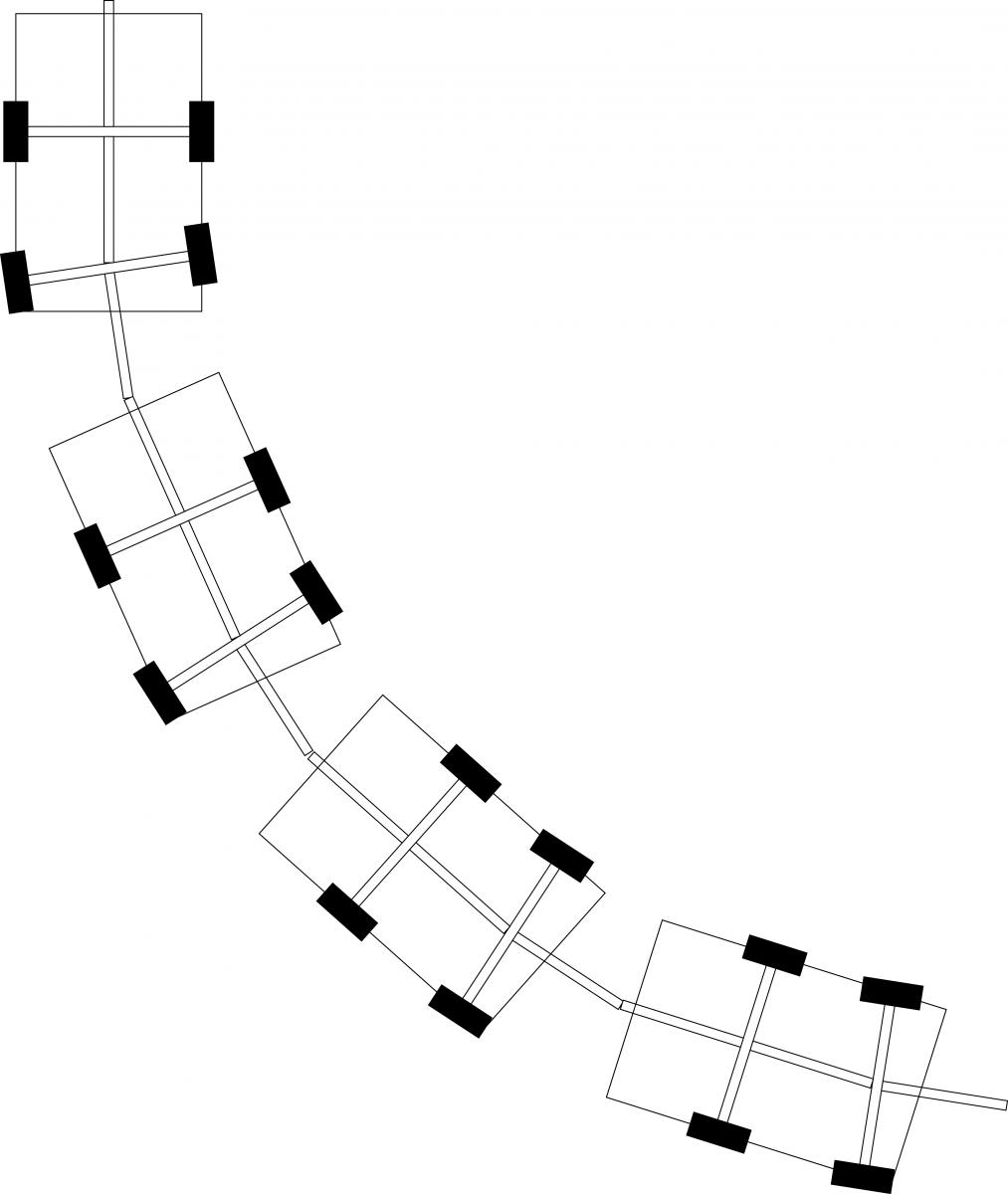

am Wochenende hab ich mal wieder einen dieser Touristenzüge mit Gummirädern gesehen. Diese seltsamen Gefährte werden gerne in historischen Altstädten und Freizeitparks eingesetzt. Und wieder hat mich fasziniert, wie auch der letzte Anhänger ziemlich exakt in der Spur des Zugfahrzeugs um alle möglichen Kurven fuhr - als liefe die ganze Kombination komplett auf Schienen. Bei den Gepäckwagen auf dem Flughafenrollfeld fesselt mich das auch regelmäßig.
Welches geometrische Geheimnis steckt in solchen schienenlosen Zügen, so dass die Anhänger brav in der Spur laufen und nicht einfach in Kurven abkürzen?
Ich schätze es hängt mit den Verhältnissen Radstand/Kupplungsüberhang/Deichsellänge zusammen. Weiß da jemand mehr?

Ich denke da spontan an 2 gelenkte Achsen pro Anhänger
Diese Tourizüge/Rollfeldgepäckzüge haben hinten feststehende Achsen und vorne direkt mit der Deichsel verbundene Starrachsen. Und genau da entsteht meine Hochachtung für diese findige Geometrie.
Dann muss der Verbindungspunkt/Kupplung der Deichsel von beiden Achsen den gleichen Abstand haben und die Achsen zueinander auch genau diesen Abstand haben, dann haut das auch wieder hin. Also der Abstand der Hinterachse des vorderen Wagens hat den identischen Abstand zur Kupplung wie die Vorderachse des gezogenen Wagens. Ich habe das mal skiziert:

  Am 25.11.2013 um 11:48 schrieb Skawoogie:
Schönes Bildchen... Die Verlängerungen der Achsen müssen sich aber in einem Punkt schneiden, sonst ziehen die Räder gewaltige Striche auf auf den Altstadtboden.
Interessant ist ja auch noch, dass auch bei S-Kurven kein Anhänger abkürzt.
Nachtrag: Hab das Bildchen eben ausgedruckt und die Achsen der Deichsel zum Mittelpunkt des Wendekreises verlängert: Die Deichsel muss etwas länger werden, dann gibt's eine Chance auf einen gemeinsamen Schnittpunkt. Und die Hinterachsen können ruhig noch weiter nach hinten, das passt dann auch besser. Aber immerhin  hab ich jetzt schon eine etwas klarere Vorstellung davon, was da abgeht. Auch wenn's mir noch nicht einleuchtet, gerade was die S-Kurven angeht.
Bist du dir da sicher? Sehe ich einen Traktor mit 2 zweiachsigen Anhängern fahren, sind die Achsen der Änhänger eigentlich immer ziemlich am jeweiligen Ende des Anhängers und meiner Meinung nach ist der Abstand der Achsen zueinander nicht gleich. Auch mit diesen kleinen Anhängern zur Personenbeförderung verhält sich das so, macht ja auch Sinn wenn das Gewicht zwischen und nicht vor und hinter den Achsen ist.

Dann folgt der Anhänger aber nicht genau der Spur des vorderen Wagens. das ist doch der Trick. Sobald einer der Abstände verlängert/verkürzt wird, ändern sich die Radien
Hmm, also diese vollgepackten Getreideanhänger fahren eigentlich auch um die Kurve. Kann natürlich sein dass die hintere Achse bei den Teilen eine Zwangslenkung hat.
Ich glaube, Du hast die Frage nicht ganz verstanden. Es geht nicht um das bloße Kurvefahren, sondern zusätzlich darum, dass die Reifenspuren quasi Deckungsgleich sind, wie auf Schienen. Und das ist bei Traktoren mit 2 Anhängern definitiv nicht der Fall!!
Bei Traktoren mit zwei Anhängern muss man gut ausholen, um um eine Ecke zu kommen. Sind die Dinger voll und der Boden weich, zieht man die Teile aucb mal gerne ums Eck.

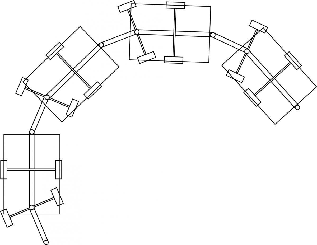

  Am 25.11.2013 um 13:26 schrieb jbliss:
Nachtrag: Hab das Bildchen eben ausgedruckt und die Achsen der Deichsel zum Mittelpunkt des Wendekreises verlängert: Die Deichsel muss etwas länger werden, dann wird der gibt's eine Chance auf einen gemeinsamen Schnittpunkt. Und die Hinterachsen können ruhig noch weiter nach hinten, das passt dann auch besser. Aber immerhin  hab ich jetzt schon eine etwas klarere Vorstellung davon, was da abgeht. Auch wenn's mir noch nicht einleuchtet, gerade was die S-Kurven angeht.
Hast ja recht ...
post-2202-0-64868900-1385389163_thumb.jp
Ich hatte schon verstanden das es um die Spur geht und ich dachte bei den großen Traktoranhängern wäre das auch so.
Macht natürlich Sinn, wenn man es jetzt so sieht.
 -  :thumbsup:
  Am 25.11.2013 um 14:19 schrieb Skawoogie:
Hast ja recht ...
Ahh, ja! Der Ansatz, mal mit einer einfachen Kreisfahrt anzufangen und die Bedingungen hierzu zu analysieren, ist ja schon mal ein sehr guter! :-)
