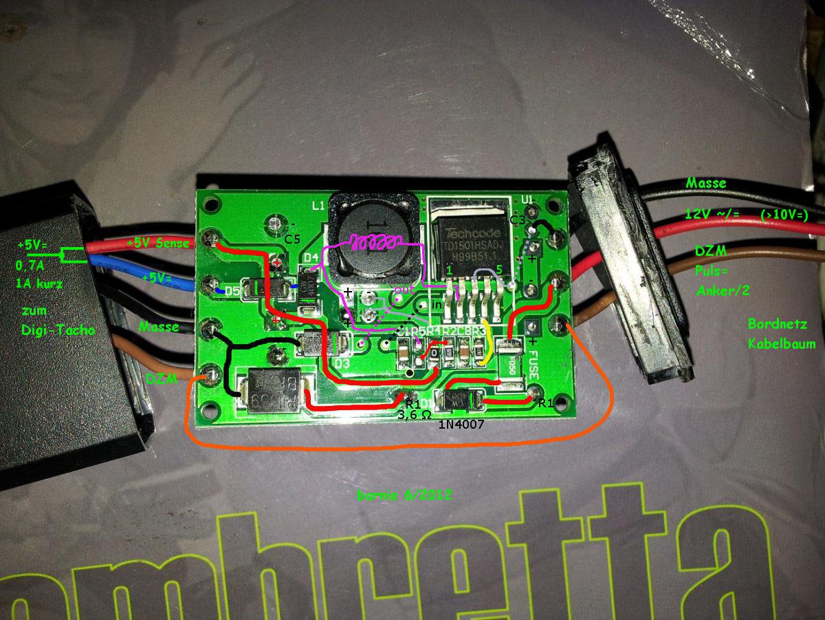

Wenn jemand vom SIP-Tacho die PowerBox übrig hat oder als Ersatzteil (€39.-) kauft, besitzt einen schicken AC/DC-Spannungswandler für 5V-USB.
Dauerstrom 700mA - kurzzeitig 1A.
Die Eingangsspg darf nicht unter 10V= fallen.
