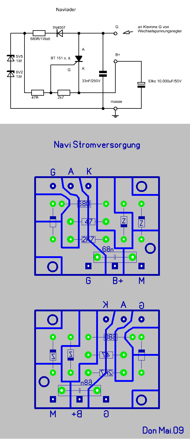

Hab grad Erscheinung gehabt :-D ... ein völlig neues Schaltungskonzept.
Keine Schwierigkeiten mehr mit Überspannung; also auch kleinerer Kondensator möglich.
Nachteil: max. Stromentnahme allerhöchstens 1 A; dabei wird die
Angelegenheit schon ziemlich warm. Die Schaltung ist zwar klein und einfach,
aber ein Kühlkörper wäre unbedingt erforderlich. Bei 0,5A gäbe es jedoch
weniger Wärmeprobleme. Für Händy/Navi wäre das vielleicht geeignet?
Aber jetzt erstmal zu der alten Schaltung: Es ist alles fertig... fehlt nur
noch der praktische Test, zu dem ich mich im Moment überhaupt nicht durchringen
kann. Immerhin muß der Regler raus, Batterie ab usw..., es müssen gewisse Teile
der Anlage tot gelegt werden, um ein unverfälschtes Ergebnist zu bekommen.

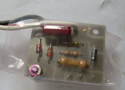

Lötverbindung finde ich für diesen Fall besser/sicherer als Schraubanschluß
Starr verlötete Verbindung bricht m.E. bei rappelnder Kiste schneller als ein mit Kabelendhülse verschraubtes Kabel. Zumindest wurde bei den Crossern mit Kondensator als "Batterieersatz", die ich gesehen habe, immer geschraubt. Nicht gesteckt und nicht gelötet.
@BB: Hatte ich die Granaten-Maße nicht gepostet? :-D
Leider kann man das nicht so deutlich auf dem Bild erkennen, weil die interessante Seit unten liegt.
...ich meine, wenn man an die Kondensatoranschlüsse die Kabel anlötet, die Stellen mit Schrumpfschlauch
versieht, und dann mit Gewebeband oder ähnlichem diese beiden Stellen an dem Kondensator befestigt,
hat man schon mal eine Zugentlastung. Dabei sollte beim Plus-Kabel zusätzlich etwas untergelegt werden,
damit sich nichts gegen den Alu-Becher duchscheuern kann und somit ein Kurzschluß entstehen kann.
In der Lüsterklemme kann man dann verlöten oder Kabelendhülsen benutzen, was eine 100%ig gute
Verbindung ergeben sollte. Gegen Verschraubung am Kondensator spricht, daß das Ding doppelt so teuer
wie notwendig ist.

Was ist von diesem Plan zu halten?:
post-13492-086326100 1288703303_thumb.gi

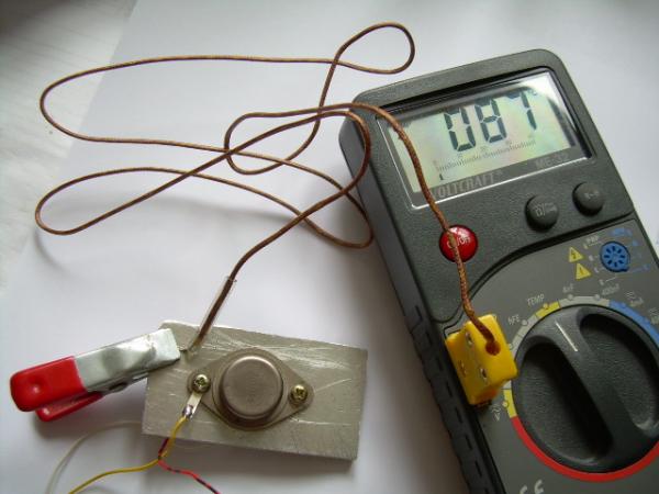

Diese Schaltung hat div. Vorteile, aber den Nachteil, daß der Transistor
richtig warm werden kann. Bei 1A Stromentnahme sind es 90 Grad Celsius,
bei 25 Grad Celsius Umgebungstemperatur und Wechselspannungsspitzenspannung
U Dach=28V (montiert auf Kühlblech, Alu, 5mm dick). Eine so hohe Spannung ist
durchaus möglich, s. Beitrag #118, unteres Diagramm.
post-13492-045874400 1288703403_thumb.jp
Bei 0,5A sind es aber nur noch 60 Grad Celsius.
Die übrigen Bauteile der Schaltung erwärmen sich kaum.
Der Transistor sollte eine Stromverstärkung von mind. 150 haben und
eine Spannung von 60V vertragen können. Das Kühlblech (oder der
Transistor) müssen isoliert aufgebracht werden, da der Plusteil der
Wechselspannung am Gehäuse anliegt. Bei Stromentnahmen von mehr als
0,5A müßte das Kühlblech unbedingt auf den Rahmen. Feinsicherung
von B+ zum Navi ca. 1A mittelträge.
Die Schaltung wäre evtl. bis 5W (0,5A) gut geeignet. Man könnte auch einen
Treibertansistor vor die Basis setzen oder gleich einen Darlington verwenden.
Den (jetzt kleinen) Elko (25x25mm) würd ich auf die Platine setzen.
Die Diode sollte 3A vertragen können.
Bei Wechselspannungsspitzenspannung U Dach=18V lassen sich immer
noch 5W bei 12V entnehmen.
Exakt so habe ich es bei mir gemacht. Dennoch ...
wie notwendig ist.

Test an PX (4 Lima-Spulen) mit Wechselspannungsregler:
Der Reglertest Beitrag 129 war erfolgreich.
Ein paar Bauteile hab ich noch geringfügig geändert:
Bei verschiedenen Drehzahlen, verschiedenen Betriebszuständen und Belastungen
zwischen 0 und 1,5A standen immer konstant 11V Spannung am Ausgang bzw. am
Kondensator an. Daher könnte auch ein von der Bauform kleinerer Kondensator
mit 25V oder noch weniger Nennspannung verwendet werden.
Eine nenneswerte Temperaturerhöhung an den Bauteilen/Kühlkörper konnte ich
nicht feststellen.

Hab an einer PX Zündung mit 5 Kabeln (also ein Stromkreis für alle Verbraucher) mit standard Piaggio Spannungsregler ohne Batterie mein Garmin Zumo mehrere 1000km problemsol betrieben.
Das Éinzige was dazu notwendig ist: Ein simpler Brückengleichrichter von Conrad, Reichelt und co um ein paar €. Einfach "Wechselstrom" abzweigen (egal wo, der orig. Spannungsregler hängt parallel im Stromkreis) und an den Gleichrichter anstecken. An den beiden gleichstrom Anschlüssen des Gleichrichters das Navi anschließen, fertig.
Die Ladekabel der Navis verfügen meist ohnehin über eine Spannungsreglerschaltung (auf z.B. 5V)
Zum Garmin Zumo 550 kann ich nur sagen, dass es tatsächlich absolut Wasserdicht ist und tadellos funktioniert. In Verbindung mit Bluetooth-Helm-Headset kann man sogar Freisprechen mit offenem Visier und >120km/h auf der Autobahn.
Hoffe ich konnte wem weiterhelfen.

Wenn man sich schon mal für die einfache Methode entscheidet, dann würd ich keinen
Brückengleichrichter, sondern nur eine einfache Diode ohne ein weiteres Bauteil nehmen
und so verschalten, wie wie in der Skizze im Beitrag 118 oben links gezeichnet.
So wird nur die neg. Halbwelle genutzt. Da auch kein Kondensator beteiligt ist,
wird die Spannung auch nicht groß über -17V ansteigen. Das ist nicht nur einfacher,
sondern auch sicherer fürs Navi als der Vorschlag oben. Kostet 50 Cent, die Diode.
Gruß Jürgen
