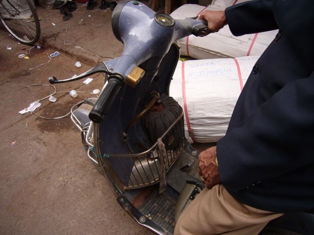

neulich irgendwo in indien. karre mit gasumrüstung. technisch sauber gelöst, hochwertiger druckbehälter, auch klar. aber: wie geht das?
der fahrer war zwar ein echter teufelskerl mir irre smartem two-piece, wie das ding funktioniert konnte er leider trotzdem nicht erklären. hat da jemand mal einen tip?
wird warscheinlich die KISS methode sein: Ein Magnetventil (mit Druckminderer) welches durch die Lichtmaschine aktiviert wird (damit nur Gas strömt wenn der Motor läuft) und dahinter ein pneumatisch aktivierter Verdampfer (is ja LPG kein CNG) der den Vergaser ersetzt. Gut möglich dass der Motor erstmal konventionell auf Benzin gestartet wird (dann is der Vergaser noch da) um dann manuell auf Gas umgestellt zu werden. Für Schmierung sorgt die Ölpumpe. Das wärs dann so im Groben

Zum Gas ? gibt es eigentlich eine nachträglich Möglichkeit der Getrenntschmierung? Evtl. eine elektronische Lösung, drehzahlabhängig und in der Förderleistung einstellbar? Oder eine externe Pumpe, evtl angetrieben durch O-Ringe (o.Ä.) Förderleistung durch Übersetzung zu händeln?
Die Gasgeschichte an sich finde ich auch nicht so problematisch. Nur die Sache mit dem Öl ist mir nicht so klar.

Ist das so? Herr Zombi müsste da ja was wissen. Wie könnte man die regulieren?
bei den piaggio motoren ist das so. pumpt halt drehzahlabhängige mehr oder weniger. man könnte da eventuell mit dem übersetzungsverhältniss spielen um die fördermenge anzupassen.
Ach ja, nochwas ? hab mich mit Getrennschmierungen noch nie großartig auseinander gesetzt. Wie funzt das eigentlich? Förderleistung entspricht der tatsächlich benötigten Menge? Wird das noch über eine Düse optimiert? Wird das Öl mit dem Sprit vor dem Zerstäuben vermischt? Bei der Ape z.b. wird das Öl über die Kurbelwellenlager "eingespritzt". Hätte da nicht gedacht, dass das so funktioniert. Ergibt das ein extaktes Gemisch innerhalb des Kurbelgehäuses, oder ist z.B. 1:50 nur eine Mengenangabe ? die Zufuhr aber unabhängig vom Sprit?
Mengeneinstellung wie beim Gaser auch, von fett nach mager. Aber erstmal nen alten ausgelutschten O-Zylinder
dazu hernehmen, der klemmt hoffentlich nicht so brutal. Weil (Öl-) Bedüsung mit Popometermessung
geht da wohl eher nicht. :-D Zuführung über das untere Pleuellager würd ich jetzt auch für am Sinnvollsten halten.
Eventuell das Limalager als öldicht gekapseltes Gleitlager ausführen und dort Öl reinpumpen und über ne
hohlgebohrte Kuwe zum Pleuellager führen. Ne Unterdruckgesteuerte oder mechanisch angetriebene
Automatenölpumpe würde vielleicht gerade so unter die Zündgrundplatte passen.
Interessanter Ansatz für eine Zukunft ohne Benzin.
Wobei ich glaube, wenn alle Gas und Frittenöl fahren wird das Benzin wieder billiger weil die Nachfrage sinkt.
Bearbeitet von Ölsau
Es ist ja nicht nur die Nachfrage interessant, sondern auch die Verfügbarkeit. Grundsätzlich finde ich es ? naja ? ich nenn es mal beruhigend, eine evtl. Alternative im Ärmel zu haben. Schliesslich investiere ich unsinnig viel Geld und Zeit in die Karren. Irgendwie blöde, wenn man's nimmer fahren könnte.
Mein Apotheker meinte kürzlich daß sein Benzin bald billiger ist wie das an der Tanke. :-D
Und ja, Alternative ist immer gut und gerade der Zweitakter hat da einiges an Potential
bezüglich Vielstoffbetrieb. Siehe Projekteecke, Einspritzer und Diesel.
Edith: Apothekenpreise
Mit Mengenrabatt wirds bald Interessant. :-D
Diesel ist jetzt sicherlich zu hochgefriffen für meinen Geschmack. Gas finde ich aber doll.
eine firma in holland baut automaten für ca 700 eu auf gas um, vorraussetzung getrenntschmierung, musst spezielles öl fahren (hab nicht ganz verstanden warum aber is halt so, der mann konnte nur gebrochen deutsch) und platz für die gasbirne ( so gross wie ein integralhelm).... evtl einbau eines kleineren tanks möglich dadurch aber wegfall des benzintanks. reichweite eines 50ér motörchens auf lpg gibt diese firma mit ca. 200 km an den rest könnt ihr euch selbst ausrechen. sind nur zufällig auf das thema gekommen aber scheinbar gehts doch...
die yamaha AS3 hatte eine ölpumpe die drehzahl und gasgriff gesteuert das öl zu dem ansaugstutzen beförderte.
flüssiggas für roller habe ich schon mer gesehen , da wo normal bei den plastikrollern das helmfach ist , sitzt der gastank.
verdampfer wird unterdruckgesteuert mit ein membran.
wieso heikel? Zuviel Öl und es qualmt... zu wenig und es klemmt. Alles dazwischen ist Sache des Geschmacks..
Ich denke er meint damit nicht einfach nur auf gut glück öl reinzukippen, sondern eine wirklich drehzahlabhängige Ölpumpe zu bauen...
Bei den Automaten ist es wie gesagt meist ein gesplitteter Gaszug, womit Gasschieber und Ölpumpe gleichmäßig auf und zu gehen.
Also am besten einfach in eine getrenntschmiervespa einbauen. Dann muss man sich darüber keine gedanken machen und kann erstmal ordentlich das lpg testen.
bei allen automaten wo ich dran war ist die ölpumpe von der kw angetrieben und zusätzlich gesteuert über den gesplitteten gaszug,das heist sie ist drehzahl und lastabhängig.
