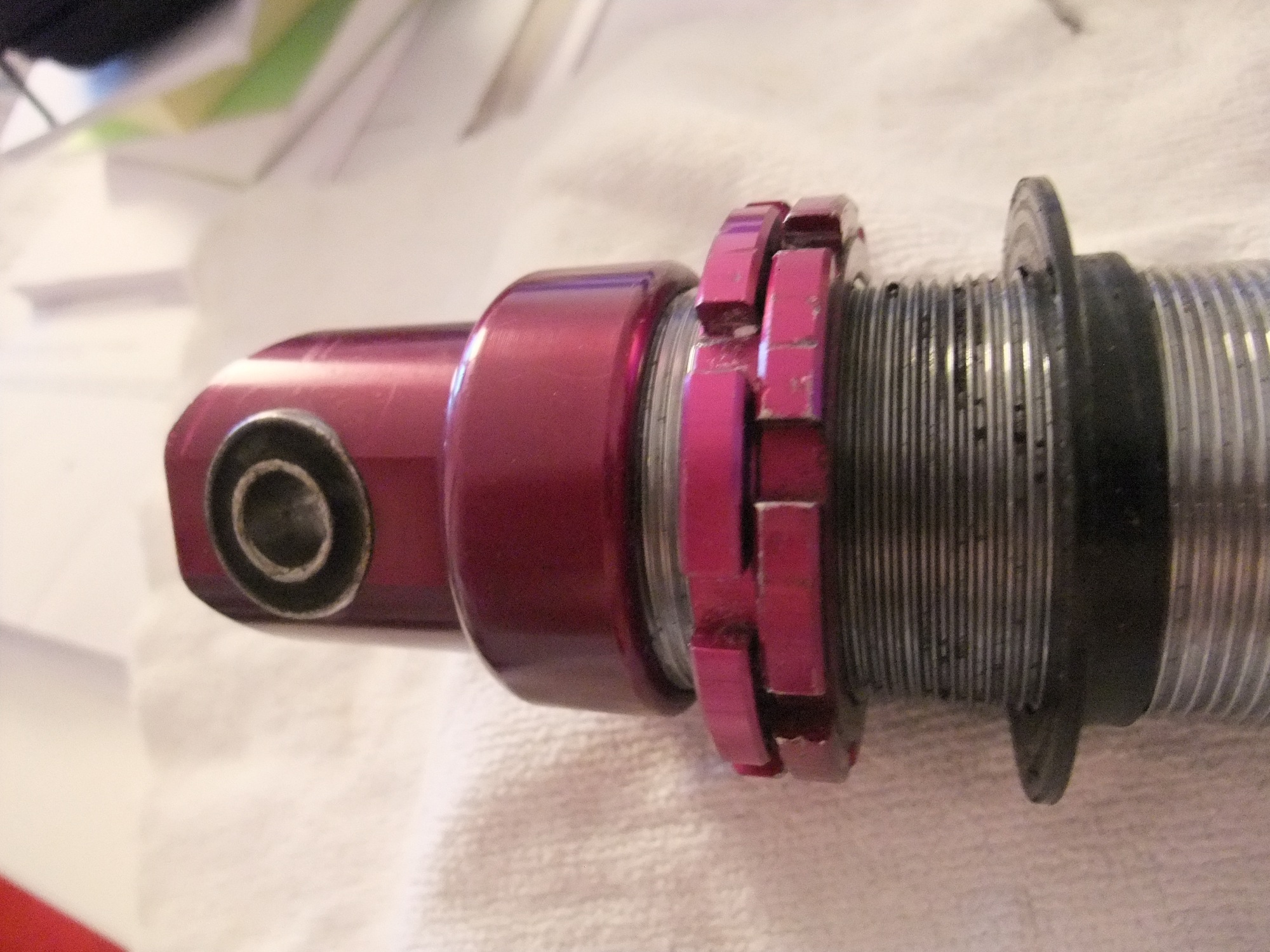

Moin Moin
ich hab gerade ne RS24 von sonnem Automaten gekauft und nun brauch ich für oben ne neue Aufnahme -- ich hab jetzt ne originale (ist auf dem Postweg) Danke @wheelspin
die für unten wird noch spannender
Gummi hab ich schon ab - Stift schon raus - jetzt muß ich das wohl ein wenig erwärmen und dann kann ich das wohl abdrehen (wenn ich das richtig verstanden habe)
und dann erfolgt der Angriff an das untere Teil
Ich freue mich über Hilfe und Tips
Danke - Gruß
Nicky
Bearbeitet von scooter-rookie
habt ihr die neue Aufnahme auch mit Loctite oder ähnlichem gesichert oder einfach nur drauf geschraubt und angezogen?
hat jemand ne Idee wie ich die untere Aufnahme abbekomme falls die ebenfalls mit Loctite gesichert ist?
Den Gasdruckbehälter zu erhitzen ist jetzt ja nicht so die tollste idee oder?
Danke
Nicky
