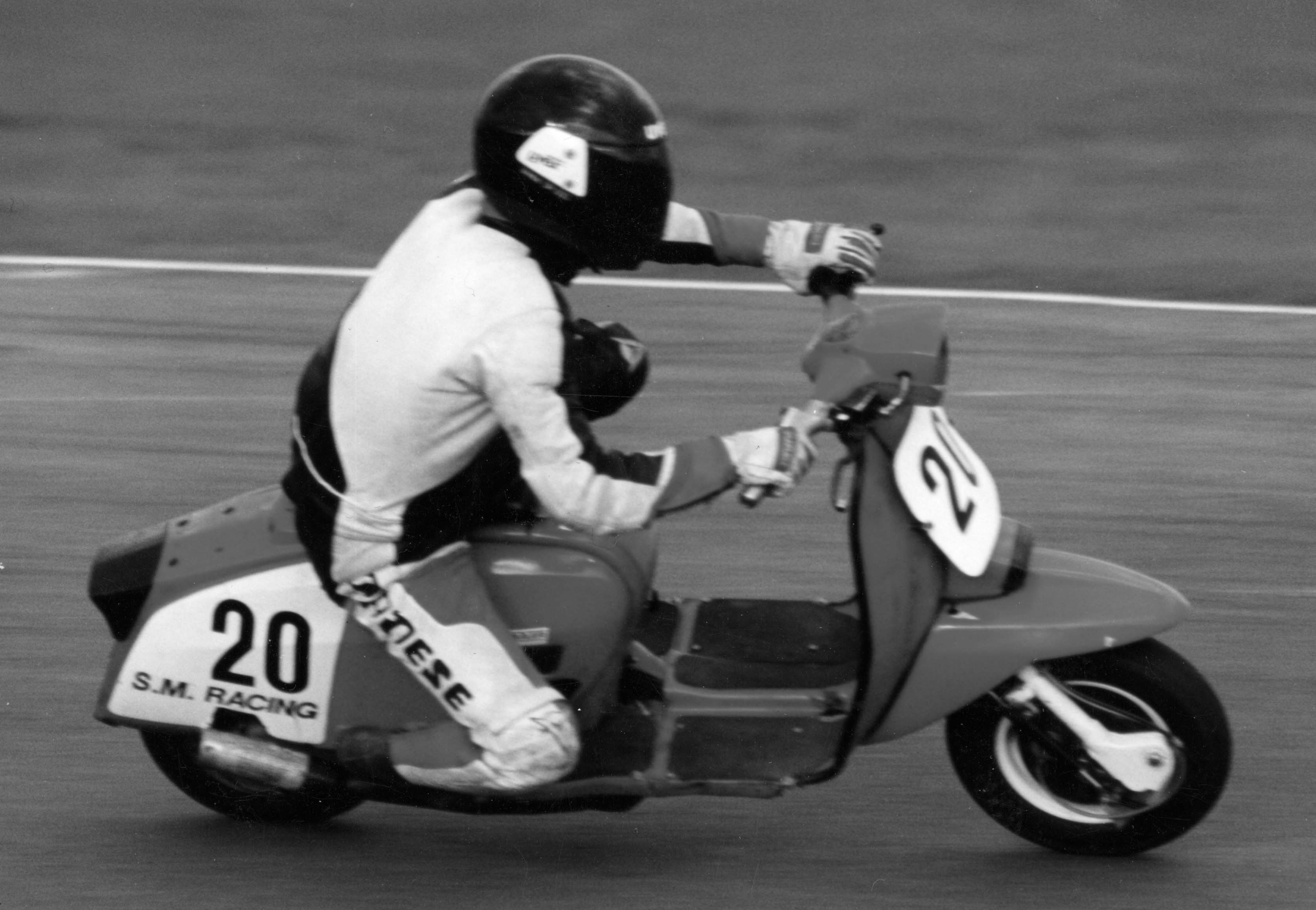

ich habe den pm-höcker früher einmal mit einem alublech nach vorne verlängert und mit einem scharnier an den vorderen sitzbanklöchern verschraubt. man saß dann über dem tankstutzen. handwerklich nicht sehr elegant, aber wie man auf dieser historischen aufnahme anno 94 so gerade eben erkennen kann, ging das sogar recht flott voran in dieser sitzposition.
wie? flott? da iss noch ein viertel meter luft zwischen knie und boden, und unter trittbrett käm' auch noch einer auf 'nem rollbrett durch.
ich meine halt dass man, gerade wenn man mit flacher sitzbank unterwegs ist, ohnehin das vorderrad ziemlich entlastet. mit sx lenkkopf auf gp stellt man dann grob die gewichtverteilung wieder her, mit originaler konfiguration und sitzposition eher weit hinten hat man doch schnell das problem dass man das vorderrad mal überbremst. normal sollte aber das hinterrad leicht werden, das scheint mir doch ein hinweis auf fahrtechnisch unglückliche gewichtsverteilung. ganz ohne druck neigt auch das vorderrad bei forscher kurvenfahrt schnell mal zum weggehen. eine lammy mit originalbank und sitzposition vorne geht relativ neutral über beide räder weg. ich finde das haben die schon ganz schön gut gemacht.
das ganze tut der zugegebenermaßen schnittigen optik aber ja keinen abbruch, und letzten endes muß sich jeder auf seiner karre wohl fühlen.
