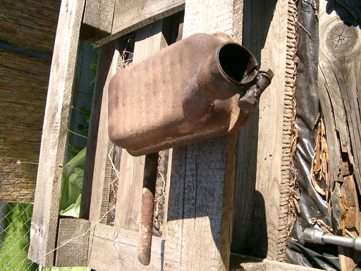

Es gab aber auch einen ?Zubehör?-Auspuff als Linksausleger : Auspuff Links
Hab den auch mal in NOS gesehen, könnte es also wirklich gegeben haben.
Und hier ein Bild vom Rechtsausleger : Auspuff Rechts

An einer der beiden langen Schrauben der Stossdämpferaufnahme, welche weiss ich im Moment leider nicht ( Auspuff anbauen, dann ergibt sich die Position der Lasche )
hier im Bild übrigens ein Linksausleger ...
