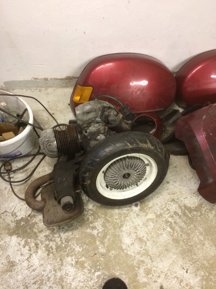

Moin, so Motor liegt da und muss gemacht werden, die gsf Buchsen und die Lasche hab ich auch! Danke hierfür
Der Motor soll in eine px mit 100er Reifen und cosa Bremse soll beibehalten werden.
Wieviel muss an der Schwinge gekürzt werden. Und ich hab nicht ganz verstanden wie ich mit den Buchsen umgehen soll!
Sollen die komplett in der Schwinge versenkt werden? Und in die Buchsen passen dann die px silentgummis?
Danke

Vielen Dank für die Hilfe, welchen Reifen fährst du? Ja die px Traverse hat 21cm.
Lg
Erna meint
Jetzt erst beim 2. mal mit den px hälften gelesen.
Würde die cosa Felgen gern weiter fahren.
Wie kann man den Motor am besten im Rahmen vermitteln ?
Bearbeitet von Basti85

Bist du da schon weiter?
Brauch eine Bestätigung damit ich weiß das ich jetzt alles richtig mach.
Ich will 100/90-10(cosa) fahren..
Was getan werden muss:
1. Traverse Lima Seitig bis 0 wegnehmen und die Wirsing hülse bündig einkleben.
2. Die Hülse kulu Seite auf 21cm bringen und einkleben.
3. Traverse mit der Fächerscheibe glatt schleifen.
4. px silentgummis einpressen.
Hab ich was vergessen?
stossdämpfer und bremse anpassen...
Stossdämpfer den yss mit der Wirsing lasche... Und die Bremse will ich mit den grimeca Geber ansteuern( da muss ich nochmal fettkimme aufm Sack gehen)
Gut denn hol ich mal die flex raus
Danke
Erna meint noch das die Hülse kulu Seitig dann 20mm aus der Traverse ragt..
