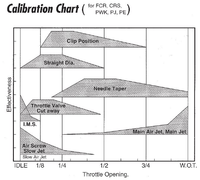

hier mal die Definition der 3 Buchstaben der großen Keihin Nadeln:
1. Buchstabe - Winkel der Verjüngung (größerer Buchstabe gleich größerer Winkel = fetter)
2. Buchstabe - Strecke ab den Clips bis zum Beginn der Verjüngung (größerer Buchstabe gleich längere Strecke = magerer)
3. Buchstabe - Durchmesser der unverjüngten Nadel (größerer Buchstabe gleich dickere Nadel = magerer)
Wirkung der Nadel:
Durchmesser= null bis ca. 1/4 Gas
L1 (=AbstandClips bis zum Beginn der Verjüngung) und Clipposition = 1/8 bis 3/4
Winkel/Verjünung = 1/8 bis voll offen
Im 1/8 Bereich sollte sie jetzt magerer werden und im 1/2 - 3/4 Bereich etwas fetter.
eine BGN wäre jetzt wesentlich magerer als als die DEK
SIP beispielsweise bietet nur 4 verschiedene Keihin Nadeln: - BGN, CGN, BGL, CGM,
Ich tippe im Moment auf CGM oder CGN und dann den Clip von 1 auf 2 oder 3 erhöhen.
und vielleicht mit der ND etwas nach oben. Vielleicht auch den Cut Away noch Richtung 7 fräsen.

ja was ist den I.M.S und Straight Dia. ?
I.M.S. > Idle Mixture Screw > Leerlauf-Gemisch-Schraube
Straight Dia.(meter)  > 3. Buchstabe - Durchmesser der unverjüngten Nadel (größerer Buchstabe gleich dickere Nadel = magerer)
ok, selbes Problem. Unten herum zu fett. bin mit der ND auf 45 hoch. damit startet sie besser.
aber im 1/4 Bereich magerer heißt dann wohl noch eine dickere Nadel als N
