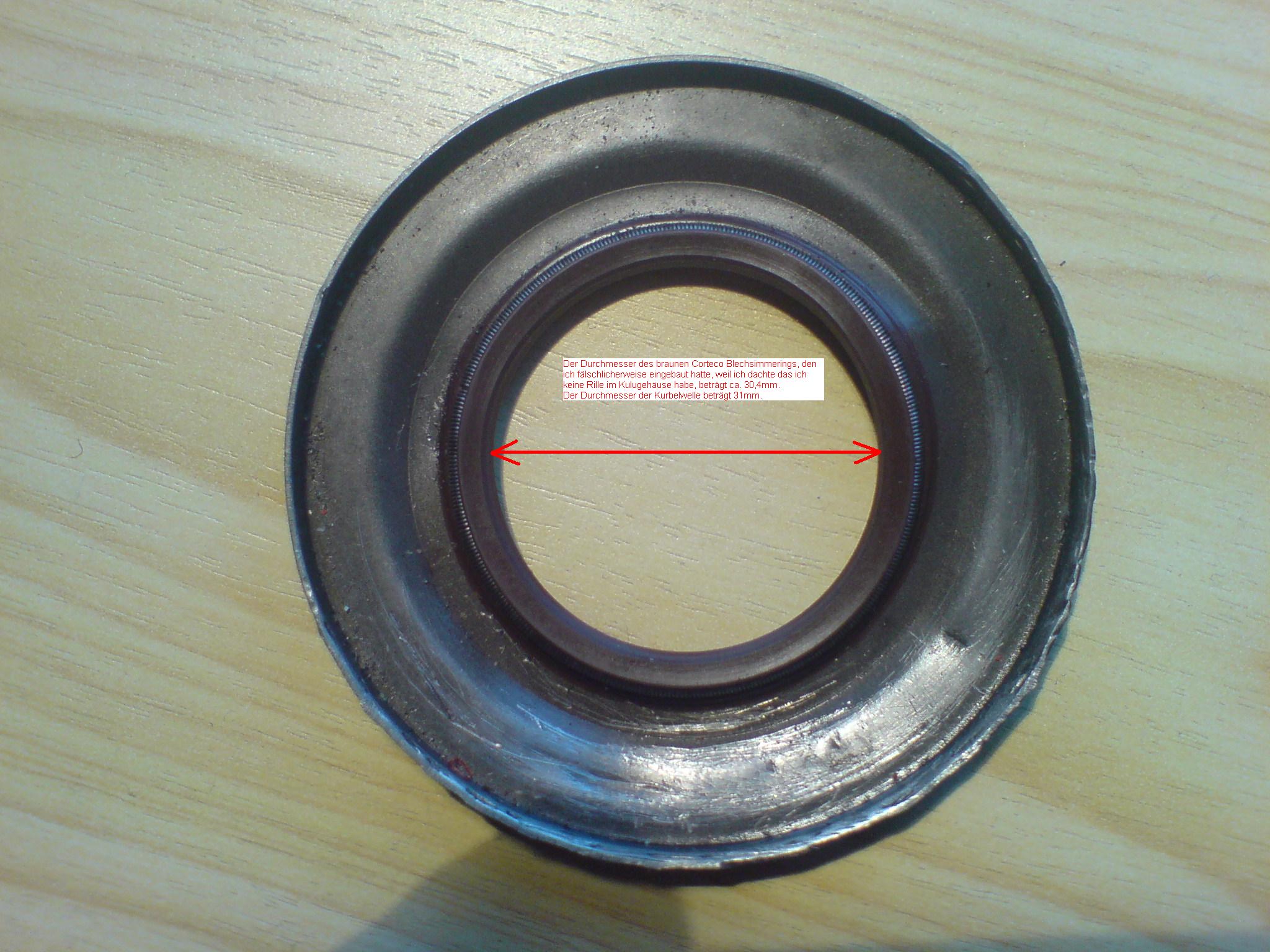

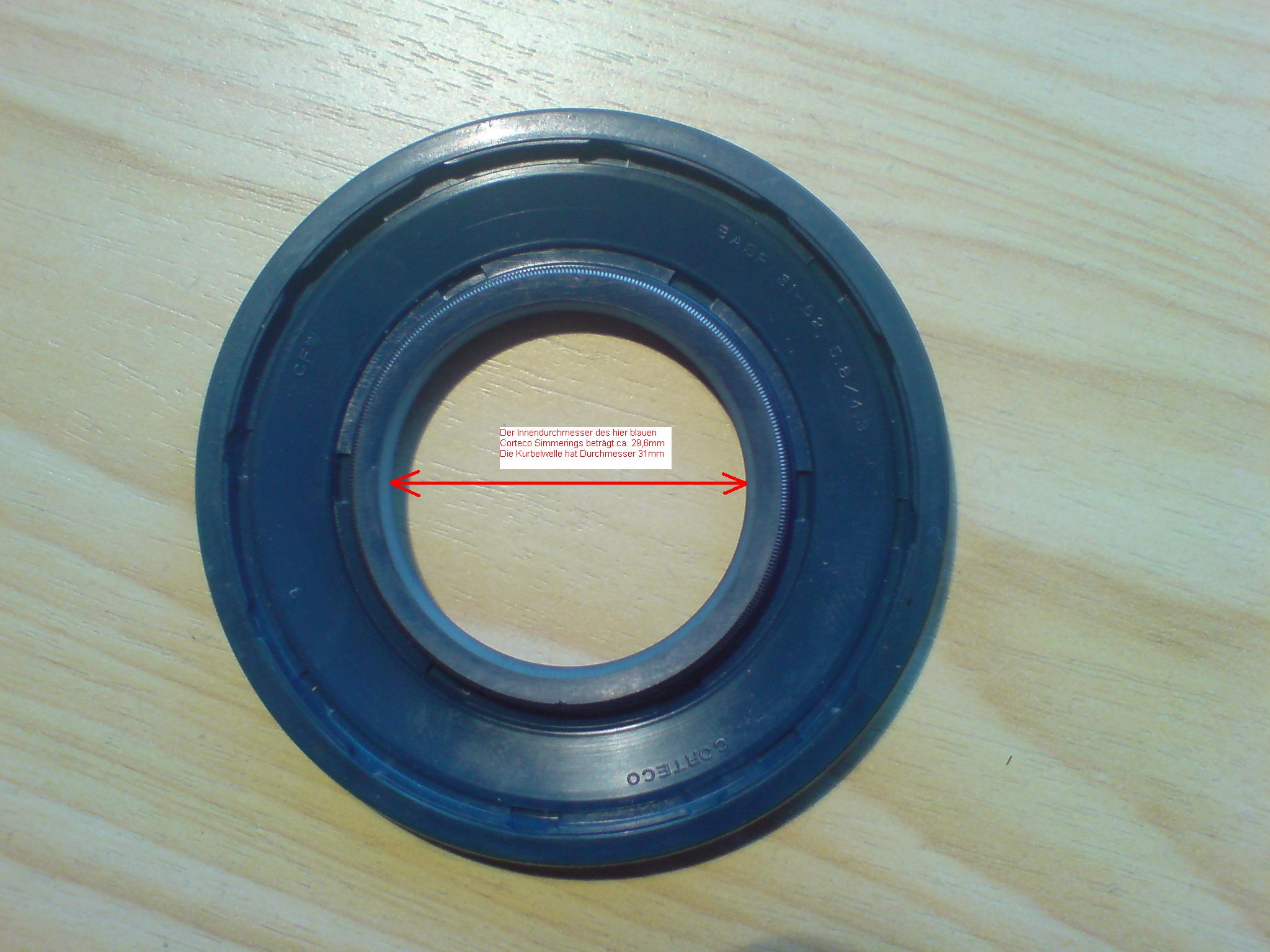

Jetz hab ich mal den Innendurchmesser des blauen Cortecco Gummisimmerings und den des braunen Corteco Blechsimmerings den ich fälschlicherweise vorher drin hatte verglichen
und musste mit Erschrecken feststellen, dass die ganz und garnicht gleich groß sind. Jetz hab ich Angst das es mir den Dichtgummi des kleineren blauen Cortecos verdreht wenn ich die
Kulu einbau. Siehe Bilder
Der Durchmesser der Kurbelwelle beträgt 31mm.
Kann ich jetzt meine Kurbelwelle trotzdem einbauen, obwohl der Durchmesser des blauen Cortecco Simmerings um einiges kleiner ist als der Durchmesser des brauen
Blechsimmerings????
Was meint ihr dazu??
Gruß Markus
evtl. ist ja der braune verschlissen.
ist die kante noch schön scharfkantig oder schon abgerundet?
Bearbeitet von gravedigger
Ja die Kante des braunen Simmerings ist nicht mehr ganz so scharfkantig wie die des Blauen.
Dann wirds wohl der Verschleiß sein.
Wiegesagt den blauen Simmering hab ich schon reingedrückt. Ging ziemlich streng rein. Mit dem Gummihammer konnte ich ihn sehr gut reinhämmern.
Hoff das er hält.
Dann werde ich die Kulu einfach einbauen. Der Innendurchmesser des Blauen dürfte dann schon passen, wenn der Braune schon ausgelutscht ist.
Gruß Markus
